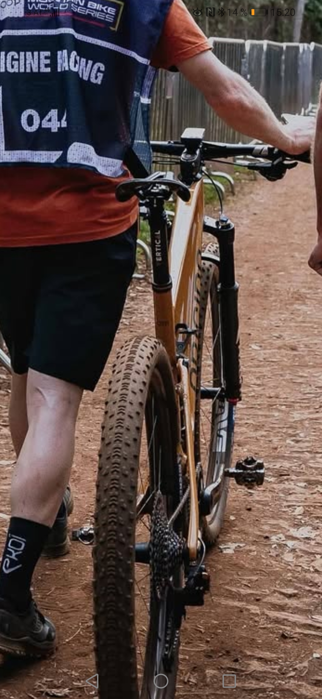

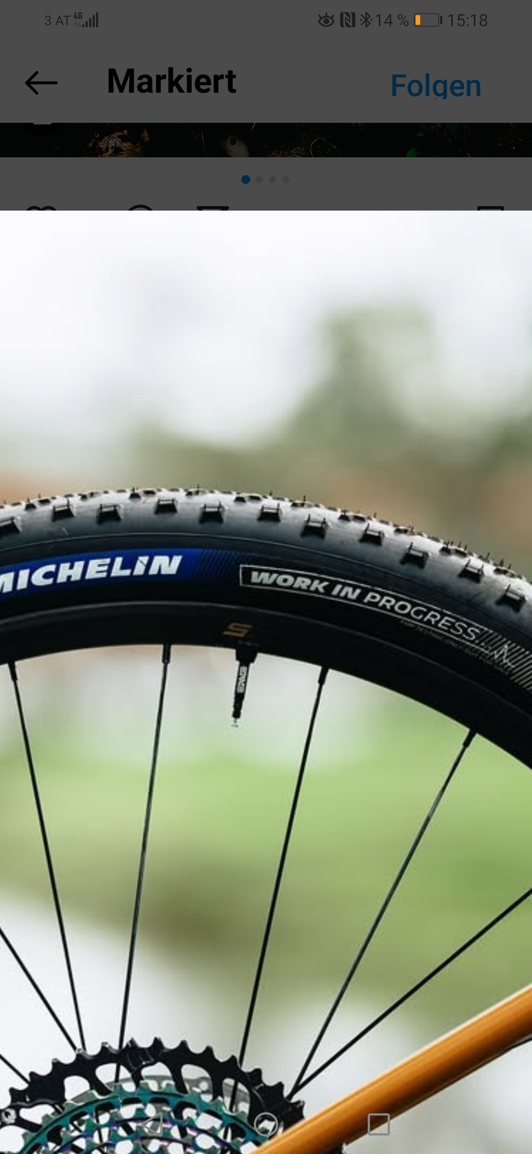

Michelin ist ja Sponsor vom Origine Team, und die hatten in Araxa neue Prototypen drauf.
Mal schauen was da kommt. Kann ja nur besser werden...
Sieht wie ein Aspen lookalike aus.

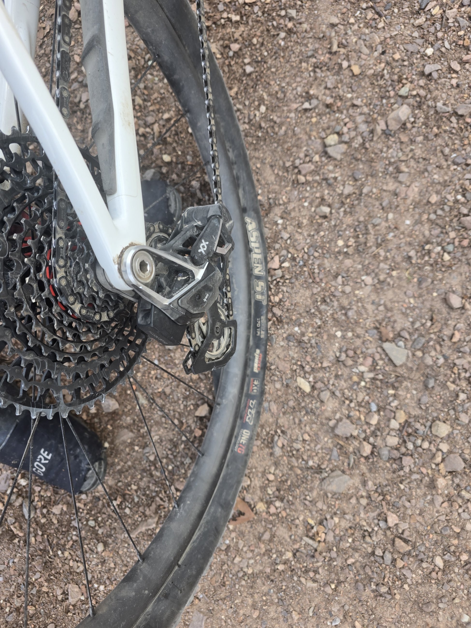

Und bergab dann leider Seitenwand aufgerissen 🤦🤣
Der "Nino Schurter Gedächtnis-Platten" 😉
versteh ich ja nicht warum er in Araxa beim XCO den gefahren ist. Samara Maxwell ist nach dem Experiment mit dem Terreno beim XCO auch wieder auf Mezcal/Mezcal umgestiegen. Die Schwalbisten auch alle mit mindestens Rick unterwegs.

Ja, Seitenwand ist bei den Maxxen ja vergleichsweise stabil, das war halt ein Fels quer und ich Depp gefahren. Ob das am Pseudo-Enduro (Epic 8) liegt, gute Frage.
Schwalben hatte ich in der Tat noch nicht viele Probleme und selbst die völlig ruinierten TB hielten.

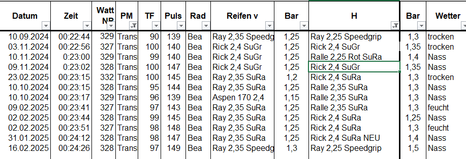

Wo liegt da die Kombi Rick 2,4 und TB 2,35 SuRa? Müsste ja eigentlich ganz oben landen, oder hast die noch nicht getestet auf dem Segment?
Rick und TB braun hatte ich nicht getestet. Aber 2 b-hoch PBs auf 2-5 min Segmenten im Gelände am Sonntag geholt 8-)
