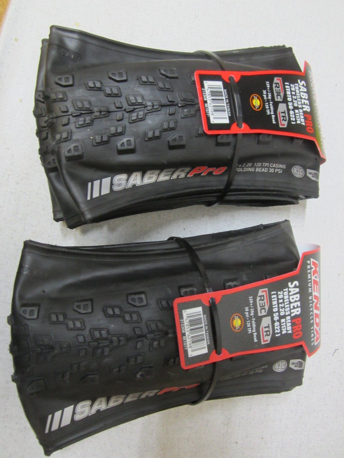

ja stimmt, der 24seven ist schmal. Ich fahre ihn auf ner 30er Carbonfelge, da kommt er breiter raus. Genau die Kombi v-h /Saber Pro 2.2-24seven 2.0 möchte ich testen. Ich werde berichten, dauert aber noch etwas24seven finde ich auch gut - leider finde ich den etwas schmal, da nur als 29x2.0 verfügbar. Oder gibt's den auch schon breiter?
Aber an der Kombi v-h /Saber Pro 2.2-24seven 2.0 könnte ich auch gefallen finden.
