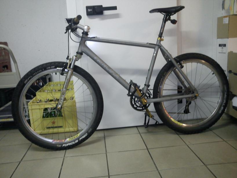

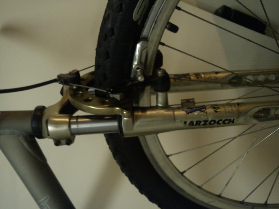

Ich möchte mir ein BFe 3 aufbauen.
Leider bin ich schon länger aus dem Sport raus und deshalb auf unterstüzung angewiesen.
Das ganze Projekt ist längerfristig angelegt was dem Buget zu schulden ist.
Habe zwar noch ein alten CC Racer, der ist aber sehr unbequem.
Ausserdem habe ich mittlerweile eine Gewichtsklasse bei der viele Teile nichtmehr mittmachen.
Deshalb wird es wohl ein kompletter Neuaufbau, was die sache für mich noch schwieriger mach, denn ich weiß nicht wo ich anfangen soll!??
Das ist mein aktuelles Rad:
Bau da mal nen kürzeren u. steileren Vorbau dran sowie einen breiteren Riser Lenker. Fährt sich dann bedeutend angenehmer. Hab mein altes HT auch umgebaut und die Teile günstig hier im Bikemarkt bekommen. Da gibts noch jede Menge mit 25,4 Klemmung.
Die Bilder sind nicht ganz aktuell. Hab schon von FRM nen Carbon Riser + Vorbau.
Deshalb auch die bedenken wegen dem Gewicht.
Ist zwar besser geworden aber trozdem nicht Tourentauglich.
