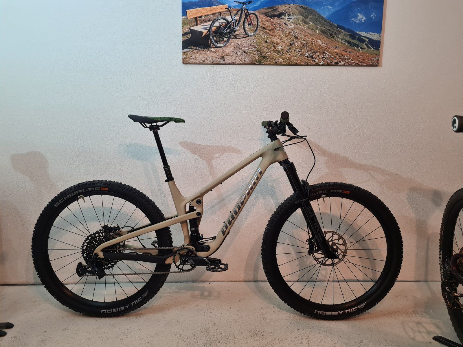

Ich hab einen 50mm Vorbau gewählt. Länger will ich an dem Rad nicht haben. Wenn das nötig sein sollte, wars die falsche Größe
