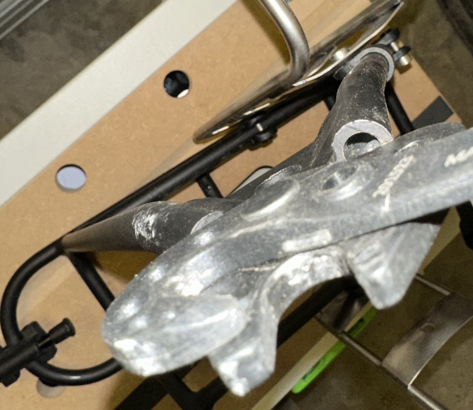

Würdet ihr Alurohr echt biegen? Ich hätte da Bedenken wegen Einreißens bzw. Bruch an der Biegestelle. :ka:
Also ich werde es abschneiden. Wird noch leichter, Biegung ist mir auch zu kritisch, müsste dann auch wieder oben fixiert werden, und die Cages fixieren einfach dank Boden noch mal Gepäck besser.

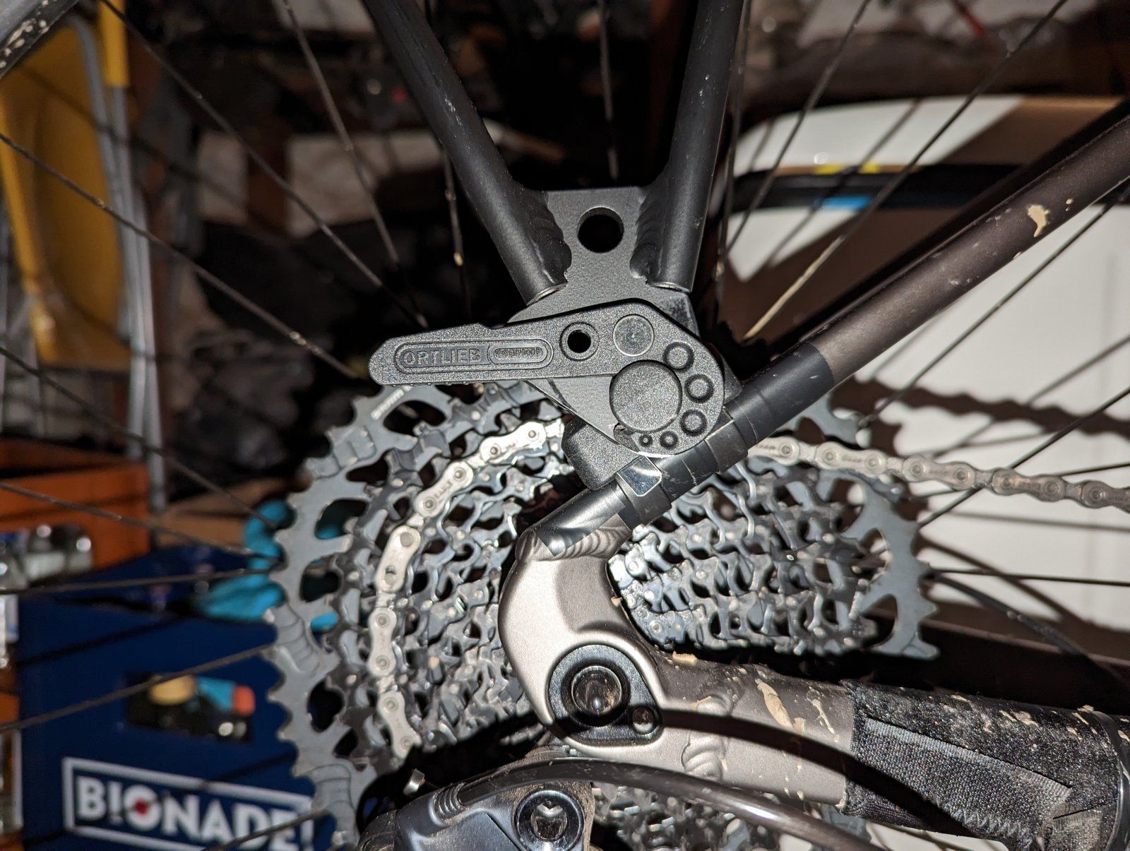

Zu den Sitzstrebenmounts: Kann man den Schrumpfschlauch komplett über die Bleche ziehen, und noch durch diese Schlitze drücken, so das man nicht diese sichtbaren silbernen Enden hat?
Bei dieser Art der Anbringung ist noch zu beachten, dass das Ganze bei einigen Rahmen ggf. auf der Bremsseite wegen der Bremssattelaufnahme am Sitzstrebe scheitern könnte, weil der Träger dann noch höher sitzen würde, was mMn eher wiederum völlig sinnfrei wäre, wenn man den Schwerpunkt relativ tief halten möchte. Außerdem wäre die Position der Anbringung ohnehin evtl. schon kritisch, je nach Wandstärke der Sitzstreben und wegen der ungünstigeren Krafteinleitung, wenn mit Packtaschen mit entsprechendem Gewicht gefahren wird. Hätte da Bedenken, bin diesbezüglich aber ohnehin ein Schisser mit übertriebenem Sicherheitsempfinden. :D

Ohne Gewinde an den Ausfallenden würde ich zu dem Hack hier neigen. Ist an einem Bike in Anwendung und funzt prima mit einer Wolftooth Steckachse ohne bohren zu müssen.
Aber die Demontage ist nicht werkzeuglos möglich, es sei den, man verheiratet den Vega mit der Ortlieb Sattelstützenklemmung oder einer vergleichbaren Lösung.
Ich finde die Sitzstrebenbefestigung auch nicht übertrieben gut, die Montage war etwas fummelig. Ob man die Mounts ohne Probleme abnehmen und wieder befestigen kann wage ich auch zu bezweifeln. Andererseits hält das Teil jetzt bombenfest und mich stört es jetzt nicht wirklich. Bei der Berghuhnvariante hat mich gestört, dass man den Gepäckträger abnehmen muss wenn man den Reifen zum Schlauch einbauen demontieren muss. In der Gegenüberstellung wollte ich dann lieber bei der Montage etwas Gefummel als auf der Tour. Ist aber sicherlich auch kein großes Problem. Insgesamt bin ich wie gesagt sehr zufrieden mit dem QuickRack. Ich würde es schon gerne ein paar cm tiefer haben, dann muss man allerdings auch wieder mit der Reifenbreite aufpassen.

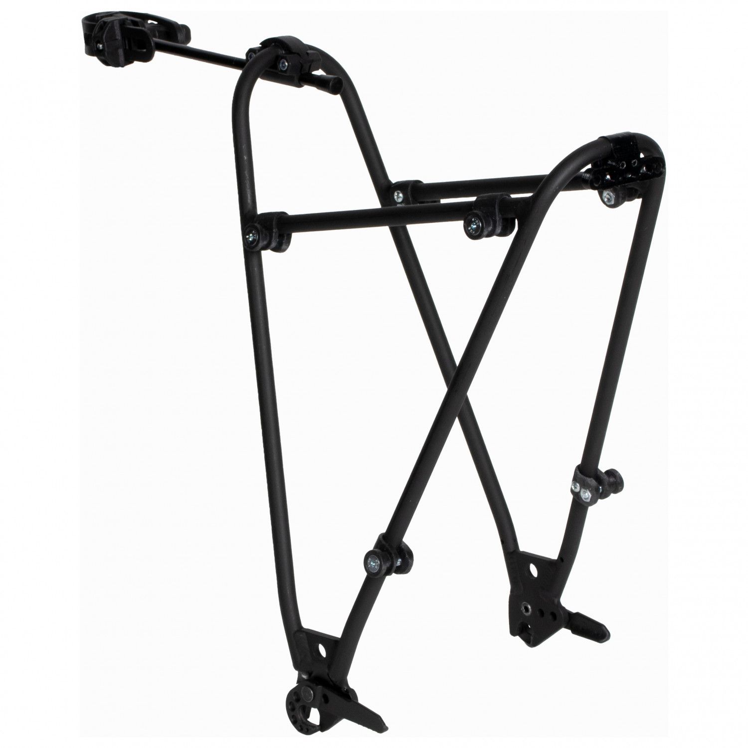

Willkommen beim Ortlieb Quick Hack 😉
So sieht das dann nach dem abflexen des hinteren Ortlieb Quick Rack-Light Teils aus, nun eine reine Cargo-Cage Lösung. Notgedrungen recht weitwinkelig fotografiert.
Ausgangspunkt war ja dieser und dieser Post. Habe die 2x7l Taschen ziemlich ausgenutzt. Macht einen stabilen und steifen Eindruck. Gewicht wäre mit Dyneema DCF-Säcken noch auf ~500g zu kriegen. 578g finde ich aber schon völlig ok.

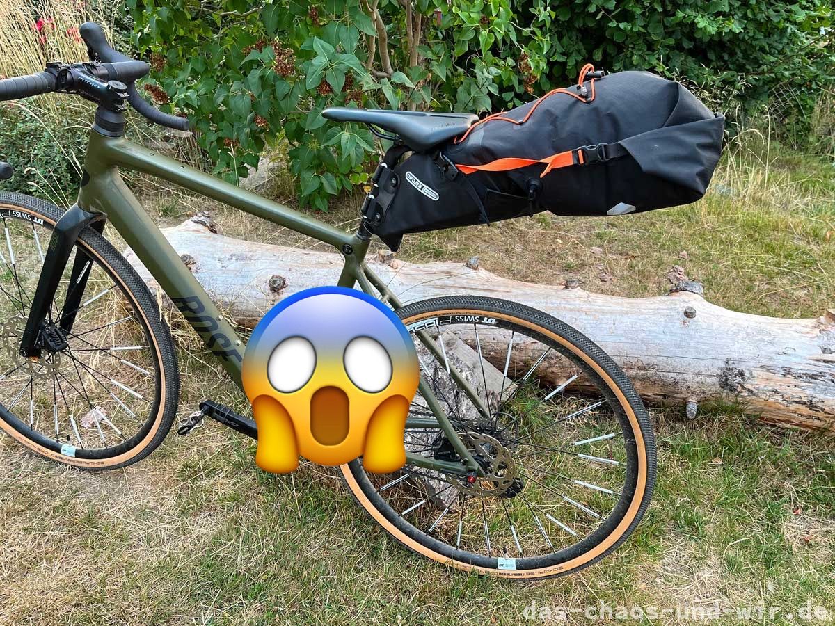

Das Gesamtsystem liegt also sowohl vom Volumen als auch vom Gewicht nah an der Ortlieb Seatbag.
Ist dafür aber wesentlich robuster, flexibler, hat eine bessere Gewichtsverteilung, niedrigeren Schwerpunkt, funktioniert mit Dropper-Posts und ist vermutlich in der Demontage kaum langsamer.
Für die Seatbag steht ein vermutlich besserer Aero-Faktor, der für mich aber keine Rolle spielt, mir ist wichtiger, die 14l konsequent nutzen zu können, ohne einen Wackel-Dackel am Hintern und solch einer miesen Optik:
Habe einen Stummel des unteren Strebenansatzes gelassen, weil man die Cages optional noch tiefer und diagonaler montieren kann.
Eventuell kürze ich noch die Strebe zur Sattelstütze, um den Träger weiter Richtung Sitzsteben zu drehen.
Alles in allem wie ich es mir erhofft habe ❤️
Tests und mögliche Optimierungen folgen 🤘

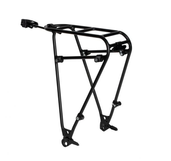

Übrigens hatte ich am 22.07.2022 mal folgendes per Mail an Ortlieb geschrieben:
Hallo an das Ortlieb-Team,
ich fahre viel mit dem Gravelbike und möchte möglichst auf relativ große Gepäcktaschen verzichten.
Die Taschen (Fork-Pack Plus) zur direkten Anbringung an der Gabel finde ich super.
Diese haben bis zu 5,8l Volumen - passt soweit.
Was ich jetzt richtig genial finden würde wäre, wenn man diese auch hinten an einem Gepäckträger nutzen könnte, so etwas schräg (nicht ganz parallel zu den Stitzstreben) und natürlich so, dass man beim Pedalieren nicht mit der Ferse die Taschen touchiert.
Habe den Quick Rack lite und diesen finde ich auch sehr gelungen, man kann ihn schnell montieren bzw. demontieren. Jetzt wäre es schön, wenn man diese Gabelbefestigung einfach mit diesem Gepäckträger quasi "verheiraten" könnte, dann wäre die Nutzung der Gabeltaschen vorn wie hinten möglich.
Die Gaveltaschen mit je 12,5l sind für die meisten Graveltouren mit wenig Gepäck eigentluch to much, da man die mitzunehmenden Sachen und Utensilien möglichst gut verteilt am Rad anbringen möchte.
Zu viel Gewicht am Vorderrad/an der Gabel schränkt das Manövrieren im Gelände ein. Zu viel Gewicht am Heck schiebt unangenehm im Downhill und die Front steigt leichter im Uphill.
Daher fände ich es perfekt, wenn man auch hinten am Heck eine Möglichkeit hätte, die 5,8l-Gabeltaschen (nur für die macht es wirklich Sinn) ggf. mit dem gleichen System wie an der Gabel befestigen oder mittels Zubehör die Taschen relativ schnell auf die Befestigung wie bei den großen Taschen umrüsten zu können.
Eine Weitere Möglichkeit sähe ich darin, die Graveltaschen im Volumen zu reduzieren (max. 8l/Seite - das ersetzt die "Arschrakete" im Volumen, es gibt auch viele Graveler, die diese gar nicht nutzen möchten, da sie ggf. noch eine verstellbare Sattelstütze auf ihren Touren nutzen möchten), wer mehr haben möchte, landet ja ohnehin bei den Sport-Roller-Taschen und nutzt diese einfach hinten, weil die großen einfach zu groß sind.
Fazit:
Wer ohne Satteltasche (wegen z.B. verstellbarer Sattelstütze) fahren möchte, würde sich sicher freuen, an dem Quick Rack light die Gabeltaschen oder kleinere "Graveltaschen" montieren zu können - das wäre dann wirklich alles LIGHT. ;)
Wer sich auch noch etwas mehr auf den Träger packen und bei der Taschenwahl komplett flexibel sein möchte, ist ja mit dem Quick Rack und den großen Taschen schon gut bedient.
Vielleicht ließe sich das eine oder andere mal umsetzen, mich würde es riesig freuen und stelle mich auch gern als Tester zur Vergügung. :)
Viele Grüße
Das ging jetzt aber flott. Finde die Idee echt gut, warum da bei Ortlieb noch keiner drauf gekommen ist ? 😅
Da könnte ich mir vorstellen, dass irgendwann die Füße Kontakt zum Bag bekommen. Die Strebe kannst du ja auch so einfach mal verschieben, ohne sie gleich kürzen zu müssen. Und wenn der optimale Winkel gefunden ist, kannste nochmal ein paar Gramm sparen 🙃
