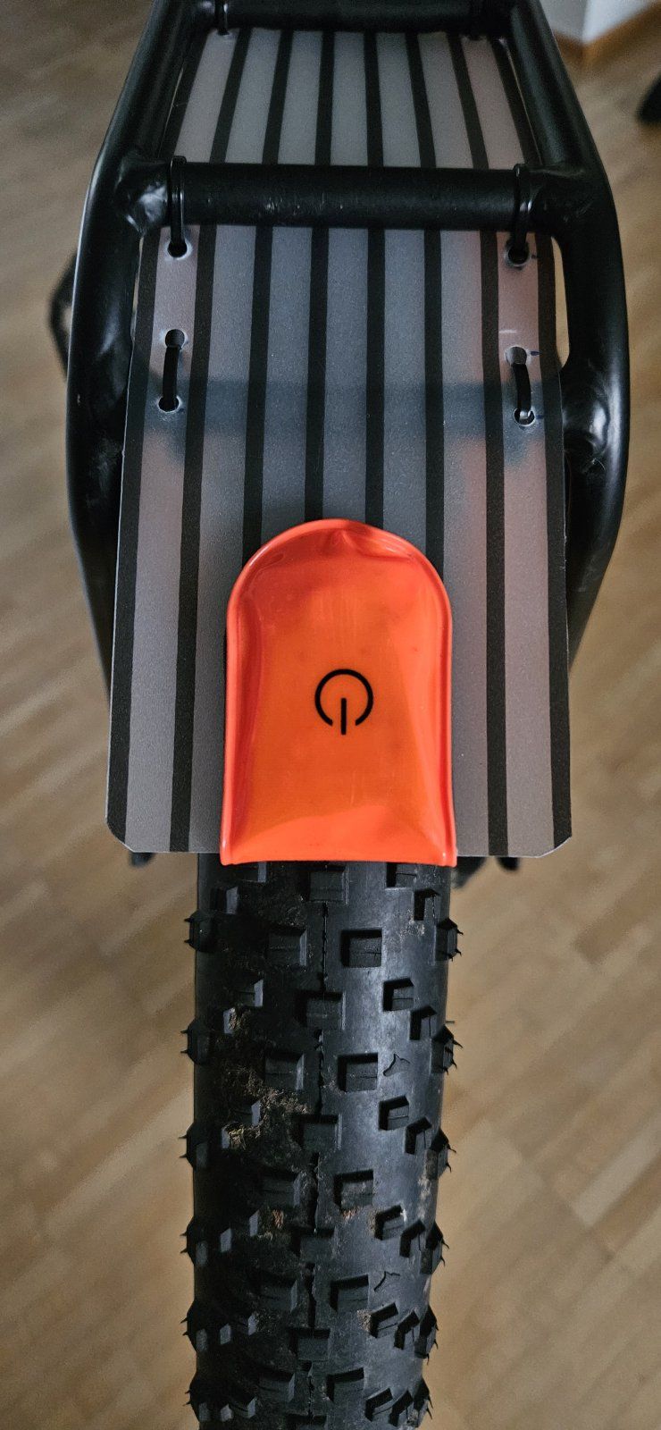

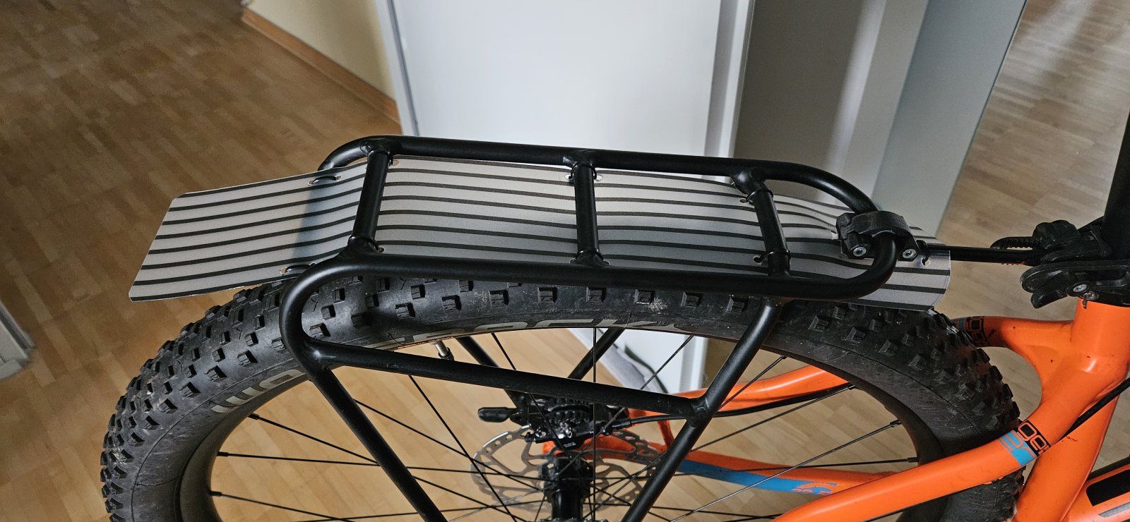

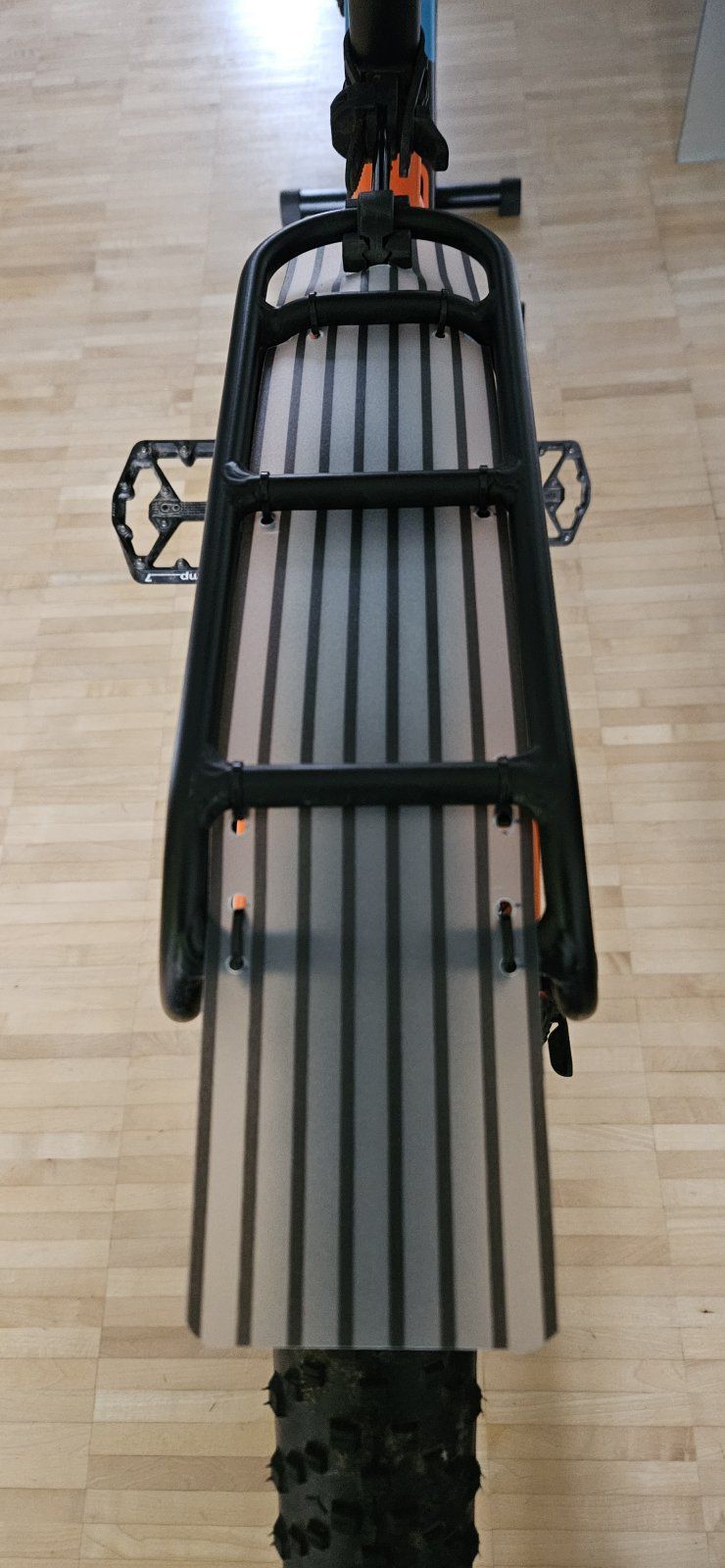

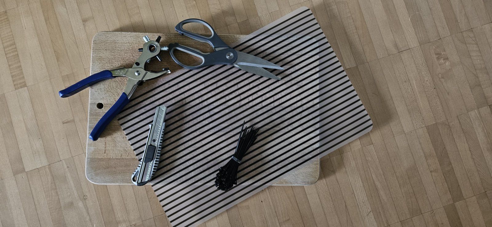

...so, nachdem wir auf unserer Pfingsttour gnadenlos abgesoffen sind (ihr werdet es gelesen haben) waren wir entsprechend eingesaut. Nun habe ich eine gewisse Toleranz gegen Dreck entwickelt, aber irgendwo ist ja dann auch mal Schluss. Die vielen totgefahrenen Schnecken klebten überall, besonders an dem Packsack meines Biwacksackes, der auf dem Gepäckträger geschnallt war - ich erzähl nicht mehr ;). Es musste also was passieren, damit das nicht wieder passiert. Nach Schutzblechen zu schauen war irgendwie sinnlos, entweder zu schmal, zu schwer, zu teuer, wegen Platzproblemen nicht montierbar - irgendwas war immer, weil, sonst wär ja nix ;)
Also selbst ist die Frau
Eine halbe Stunde und 9 Kabelbinder später
Ob das hinten so lang bleibt wird sich zeigen
Ok, das mit der Lampe ist jetzt Spass ;)
...so, nachdem wir auf unserer Pfingsttour gnadenlos abgesoffen sind (ihr werdet es gelesen haben) waren wir entsprechend eingesaut. Nun habe ich eine gewisse Toleranz gegen Dreck entwickelt, aber irgendwo ist ja dann auch mal Schluss. Die vielen totgefahrenen Schnecken klebten überall, besonders an meinem Biwacksack, der auf dem Gepäckträger geschnallt war - ich erzähl nicht mehr ;). Es musste also was passieren, damit das nicht wieder passiert. Nach Schutzblechen zu schauen war irgendwie sinnlos, entweder zu schmal, zu schwer, zu teuer, wegen Platzproblemen nicht montierbar - irgendwas war immer, weil, sonst wär ja nix ;)
Wenn das hintere Ende mit irgendeiner Massnahme so gewölbt werden könnte wie vorn, wäre es richtig stabil und könnte ohne Bedenken diese Länge behalten. Diese Konstruktion
hat zusätzlich als Wasserabstreifer ein auf dem Reifen aufliegendes Stück Gurtband. Stört nicht und hat sich als sehr wirksam erwiesen.
Ihr seid kurz vor der erfindung eines schutzblechs
Dann probier doch mal, ein herkömmliches Schutzblech zu montieren, wenn Du dafür keine Befestigungspunkte am Rahmen hast und der Abstand Gepäckträgerstreben zu Reifen zu gering ist.
Ortlieb hat das auch schon erfunden für alle.dienzu blöde für DiY sind
Genau - und das Ortlieb-Teil passt genauso wenig zwischen Reifen und Gepäckträger. Hab's probiert. :)
