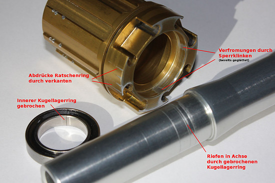

Hope hat bei den 4er Naben auf ein größeres 17x28x7 inneres Freilauflager umgestellt.
Ich dachte das haben sie wegen Lastproblemen und meinen Erfahrungen mit der 2er gemacht. :D
Aber vielleicht haben sie das ja auch nur gemacht, um ihr Maß- und Toleranzproblem in den Griff zu bekommen. ;)
Problem war, das die Bohrung für die Klinke zu nah am Lagersitz war. Das war nur 1mm. Dieser "Steg" ist ab und an mal gerissen. Deswegen wurde der Klinkenträger (40=>44z) vergrößert um Platz für das 28mm Lager und trotzdem genug Abstand zum Drehpunkt der Klinke zu schaffen.
Dass da was nicht stimmen kann, hab ich mir damals auch gedacht.
Hab die ersten Fehler auch immer dokumentiert. Hier ein Bild von meinem 3. Freilaufdefekt auf dem man unter anderen auch die Verformungen von den Sperrklinken sieht.
Jo, aber jetzt ist mit Hope und den alten Kamellen, die es seit min. 3 Jahren nicht mehr gibt, auch mal gut, oder? :) Zumal falscher Thread...
