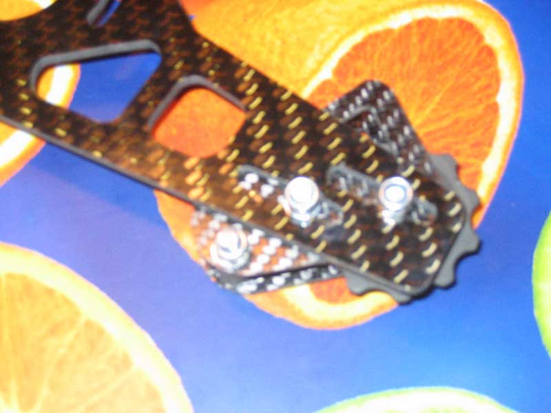

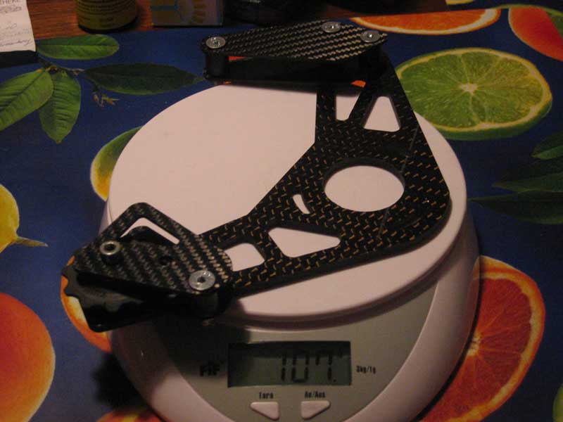

Hab meine bissl verbessert, nen neuen Boomerang und den unteren Käfig verändert so das man das jetzt anständig mit 2 schrauben verstellen kann
Fahre n 38er Kettenblatt ein 40er sollte locker gehn vielleicht auch ein 42er aber da hab ich grad keins zum messen da.
Gewicht hat sie 2g zugelegt also jetzt insgesamt 107g
allerdings kann man das mit leichteren Schrauben (hab im moment normale 8.8er) bestimmt unter die 100g drücken

bei der 1. version hatte ich eine weniger, das war aber dann sau dumm weil das immer ziemlich eng wird zwischen der vorderen schraube, kette und röllchen
So das ist nun das gute Stück. Es sehr einfach gehalten ;) und auf Haltbarkeit ausgelegt.... eben für das normale Rennleben, was auch die 150g erklärt.
Aber ich habe auf die Carbonschrauben verzichtet.... die normalen PVC tun es auch.
Ich hab mich auch auf eine Kettenblattgröße festgelegt, also sie ist nicht verstellbar. Durch die 2mm Carbonplatte ist sie auch ein klein wenig beweglich.... was ich meine!!! doch etwas von Vorteil ist.
Schaut es euch einfach mal an ;)
So das ist mein Eigenbau.Wiegt noch 130gr. Manche Schrauben werden noch gekürzt und ein paar ausfräsungen werden dem Teil noch gut stehen.Werden nächste Woche nach dem Praxistest gemacht.
Auf demBild sehen die Ränder bisschen uneben aus.Sind aber alle super gerade und babyarschglatt geschliffen
