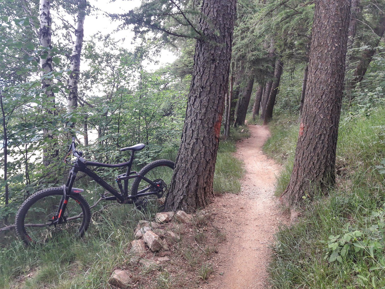

So Leute - ich habe das YT Izzo bestellt, in schwarz, Größe M und mit Comp-KIT : klick1601312834559.png
Ausschlaggebend für die Entscheidung:
  • Lieferdatum ab 25. November 2020 (ich hoffe es kommt vor Weihnachten)
  • Testberichte / Vergleiche zu dem von mir getesteten Fuel Ex (etwas leichter und agiler)
  • Carbonrahmen - bin ich bislang nicht gefahren und freue mich auf den Vergleich mit meinem Alu HT
  • Design trifft meinen Geschmack zu 100%
  • Preis im Rahmen meiner Vorstellung: 3000€+ 50€ für Verpackung und Versand
Die einzigen negativ Punkte die mir Kopfschmerzen bereitet haben aber ich letztenendes nicht als entscheidungsrelevant eingestuft habe:
  • die Gabel mit 130mm wird im Vergleich zum Dämpfer als etwas schwachbrüstig empfunden (in den Testberichten)
  • die schon angesprochene TwistLoc Konfiguration mit Dämper Lockout finde ich suboptimal --> lasse mich aber gerne eines besseren belehren
  • statt der NX Kasette mit 11-50 hätte ich mir 10-51 gewünscht. Aber meine Prio lag ja auf Trails und nicht aufs Racen in der Ebene... hier die Frage: ist es prinzipiell möglich mit dem NX Schaltwerk auch eine Kasette mit mehr Bandbreite anzusteuern?
Da die Lieferzeit mit 2 Monaten angegeben ist, werde ich natürlich den Markt und die Releases beobachten.
Hier könnt Ihr also gerne noch Vorschläge machen...
Tausend Dank aber schon jetzt für die Zahlreichen Hinweise und Ratschläge, das hat mir doch geholfen, einige Ideen zu verwerfen (zB Hightower LT als Schnapper - gab ein verlockendes Angebot für 3,3k€) und das Profil am Wunschrad zu schärfen.

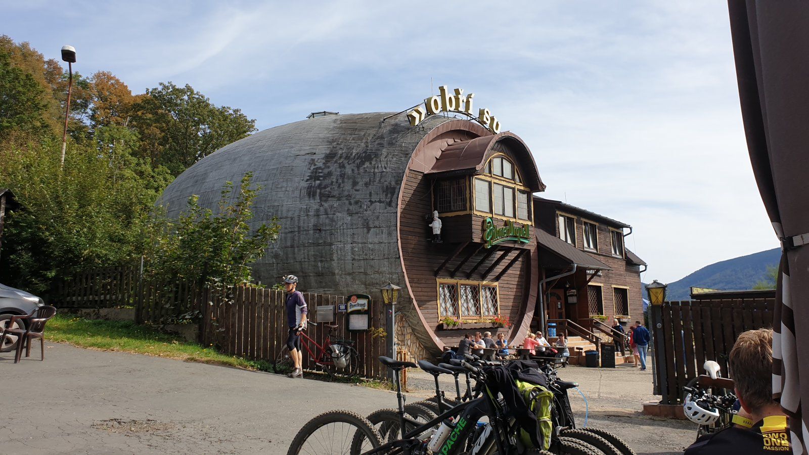

Ich bin mir nicht sicher ob wirklich S2 meinst, das ist schon heftig S2. Pod smrkem gibt es keine einzige S2 Stelle. Vielleicht geht die eine Kurve Richtung Polen raus etwas an S2.
Ja dafür taugt es gut. Deswegen auch am Vorderrad und hinten mal den Forekaster belassen. Vorne Grip für Führung und hinten leichter rollend.
Ich glaube ich weiß welche Kurve Du meinst, rechts der Berghang, links-rechts Kurve bergab nach einer Brücke? Musste da Fast absteigen ;)
Also ich bin definitiv schon schwierigere Strecken als Pod Smrkem gefahren... --> sprich, ich fand zwar Pod Smrkem bisher am besten, soll für ich aber nicht das Limit darstellen. Bin in Zermatt vom UnterRothorn abgefahren, da waren mehrfach stellen dabei wo ich absteigen musste - manchal sieht man es auch auf Komoot.
Aber passt, werde den dann mal ausprobieren.

Nee, dann gibt's ne tschechische Knoblauchsuppe und ein Bernard oder Urquell in Pod Smrkem ;)
Ja wird glaube ich die sein. Hatte da Angst um mein Mädel.
Ich muss dabei immer an diese Stelle denken, ist ja der Weg zum Fass.
Mit meinem 800 Lenker und den Griffen hatte ich noch so 10-20mm jeweils damals. Bei einigen hatte wohl schon das Bier die Optik verdreht 🤓
Haha, an die Stelle kann ich mich genaustens erinnern - kurz vor dem Fass nach der langen schönen roten Abfahrt - die roten Markierungen sind da nicht umsonst ;)

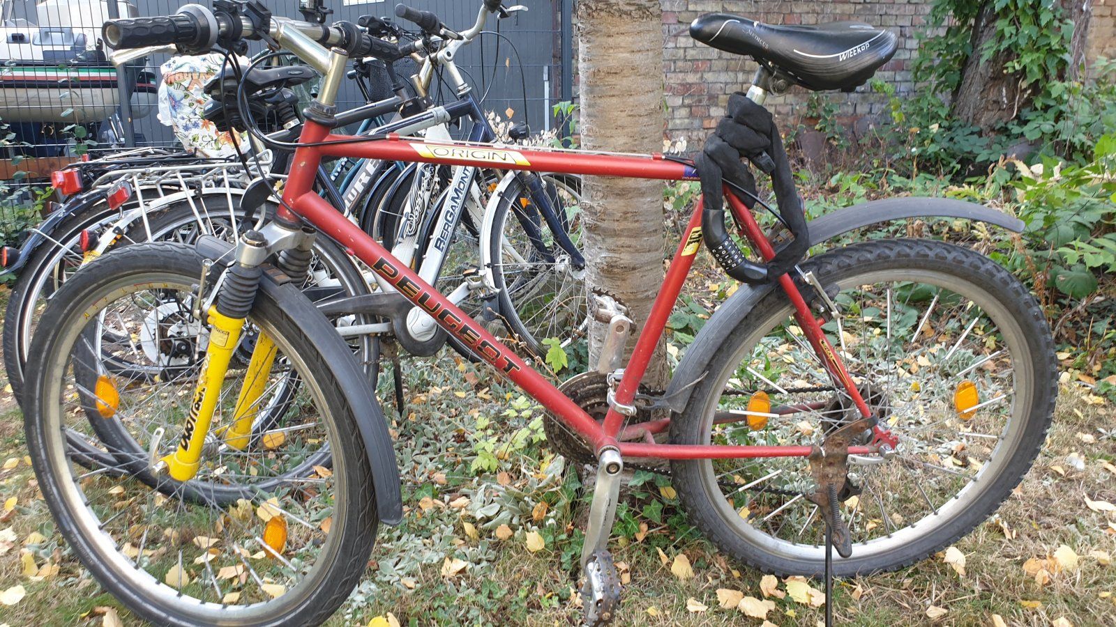

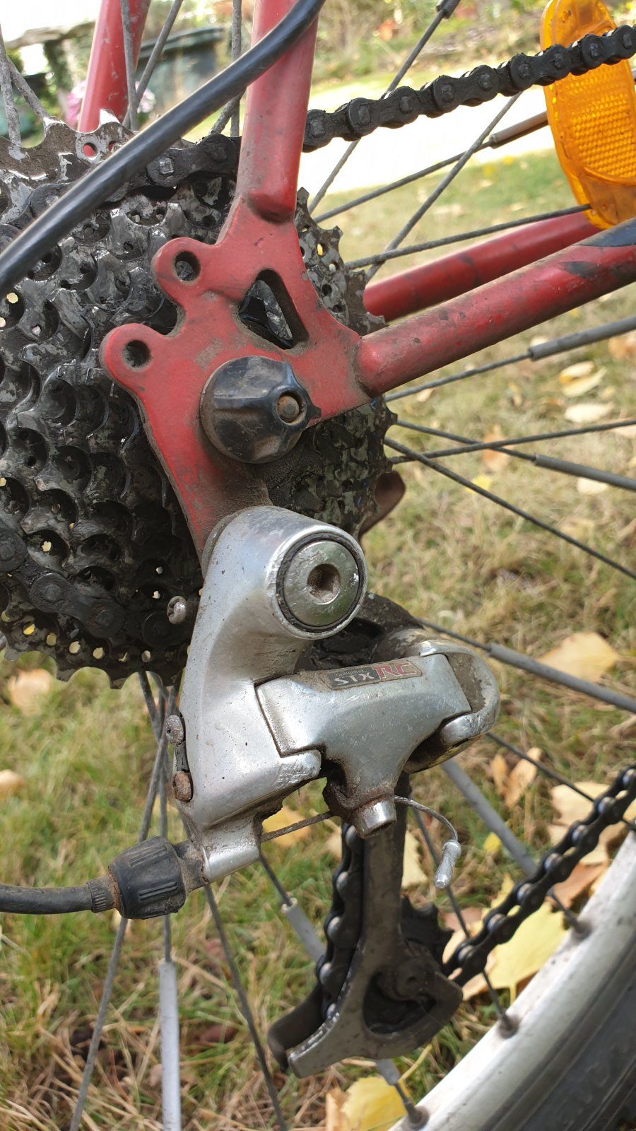

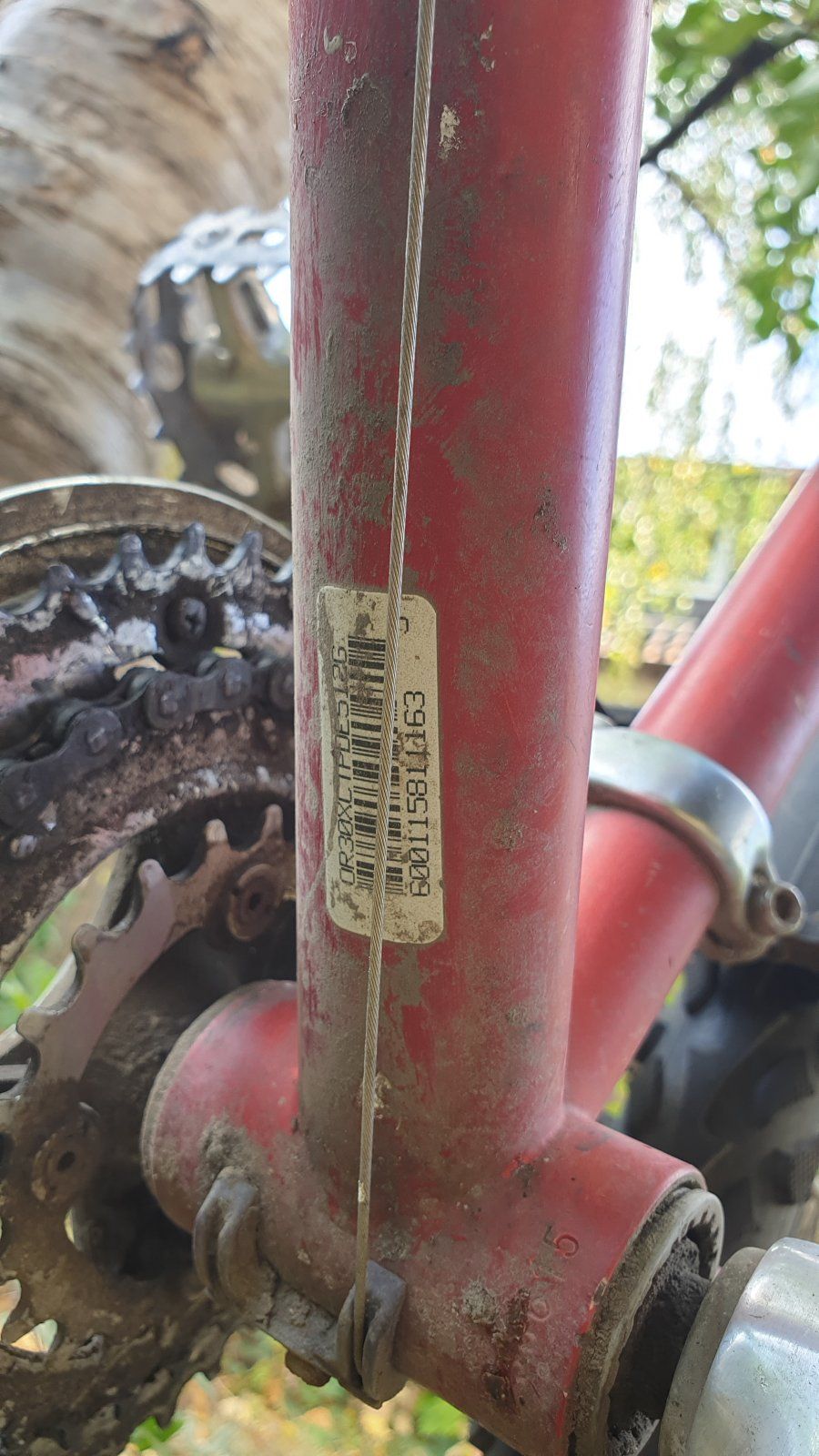

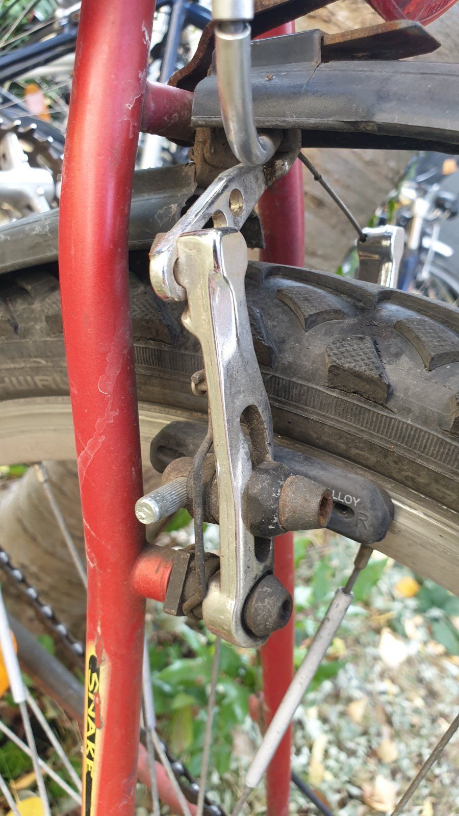

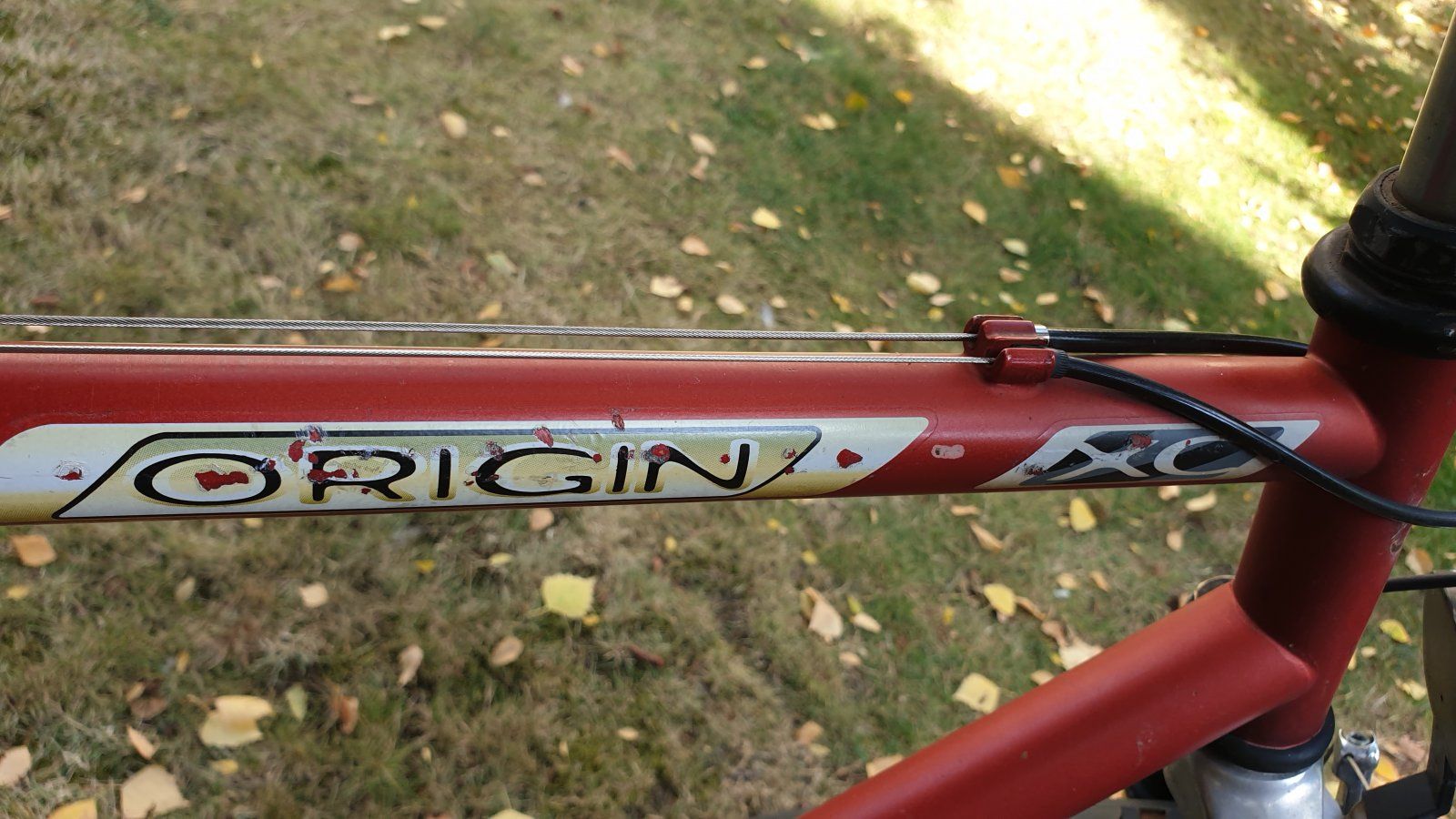

Hallo zusammen,
ich habe ein Origin 30XC, mutmaßlich aus 1997 mit folgender Ausstattung:
  • Matt red
  • 24-speed Shimano STX-RC - Alivio with gripshift
  • Custom HLE tubing
  • V-section alloy rims
  • V-brake
Fotos unten.
Es fährt ganz ordentlich aber im Prinzip ist alles, was dran ist quasi schon verrostet, schwergängig usw.
Ich hab jetzt folgende Optionen:
  • weiterfahren und das nötigste Instandhalten bis das Rad nen wirtschaftlichen Totalschaden erleidet, zB Gabel oder Schaltung kaputt
  • in ein Gravel umbauen
Ich bin kein Schrauber aber auch nicht ganz unbegabt allerdings ohne Erfahrung. Auf Tubeless umstellen war bislang mein größtes Fahrradprojekt, nun will ich an meinem HT die Bremsscheiben vergrößern.
Warum kommt mir dann ein Um-/Aufbau in den Sinn? Mir macht das schrauben schon Spaß und würde generell gerne mehr Lernen, wie Fahrräder aufgebaut sind um somit auch mein HT und mein zukünftiges Fully besser selbst zu pflegen. Und ich will ein Gravel haben :)
Was haltet ihr von dem Projekt?
  • Ist der Peugeot Rahmen eine vernünftige Basis oder Schrott in den es sich nicht zu investieren lohnt?
  • Ist die Größe in Ordnung siehe Satteleinstellung. Passt für mich momentan von der Größe (177cm - SL77cm)
  • Ist die Geometrie (habe leider keine Daten) für ein Gravel passig?
  • Könnte es zu Inkompatibilitäten kommen --> d.h. ich kann keine modernen Komponenten verbauen?
  • Gibt es Tutorials für den Umbau von 90er Jahre XCs in Gravels? Ich meine ich hätte davon schon mal gelesen.
Danke für Eure Ratschläge.
Anhang anzeigen 1123188Anhang anzeigen 1123189Anhang anzeigen 1123190Anhang anzeigen 1123191Anhang anzeigen 1123192
