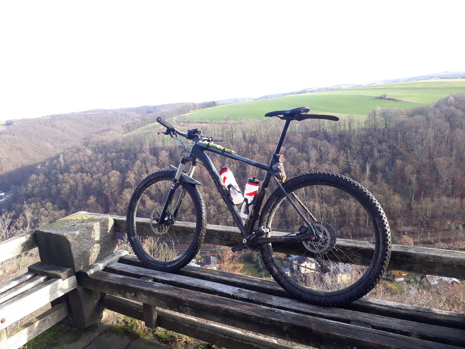

Flatforce Vorbau (bzw FSA non series drop in 90mm) und Synrace Vector -5 bin ich bis 2020 selbst noch gefahren. Falsch hat es sich damals nicht angefühlt und genug Bewegungsfreiheit, den Bashring zu verkloppen, hatte ich auch. Mittlerweile fahre ich am XC aber auch 40 mm mehr Lenkerhöhe.
Dein Bike auf den Fotos ist ein XC mit rel. wenig Federweg. Ich fahre ein HT (aktuell Ragley Mmmbop 27,5" in S mit 150mm FW) und ein Transition Spur 29" in S mit 120mm FW. Bei beiden ist der Stack für meine 168m Größe und 82cm SL schon mächtig an der oberen Grenze. Am Ragley werkelt daher ein 44er Flatforce vorzüglich vor sich hin. ;) Vorher war ein 50er Megaforce mit -6° montiert - ging für mich gar nicht.
Viele kleinere Personen, die 29er fahren, müssen wegen des zu hohen Stacks oder eines zu langen Steuerrohrs ggf. sogar negativen Rise oder einen Vorbau wie den Flatforce nutzen. Die wollen ja kaum nur im Stehen oder DH fahren.
Bergauf und im Sitzen fährt sich so 'ne Fuhre dann für diese Personen einfach nur ...
