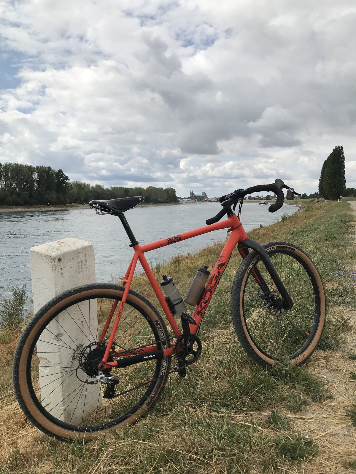

Ich schicke mal den Koga Beachracer ins Rennen. Leider wohl nicht mehr im Portfolio bei Koga, aber ggf. Gebraucht zu schiessen. 29 Zoll Laufräder non Boost, 2,1“ Reifen, Alurahmen, Gravellenker, 1x11, austeichend starke Bremse für flaches Gelände. Hält mich ü120kg seit gut drei Jahren aus. Die Bauart gibt mir persönlich zumindest ein besseres Fahrgefühl als ein Renner mit dünneren Schlapen. Nicht so spritzig, aber Entgeschwindigkeit und Komfort finde ich gut.
