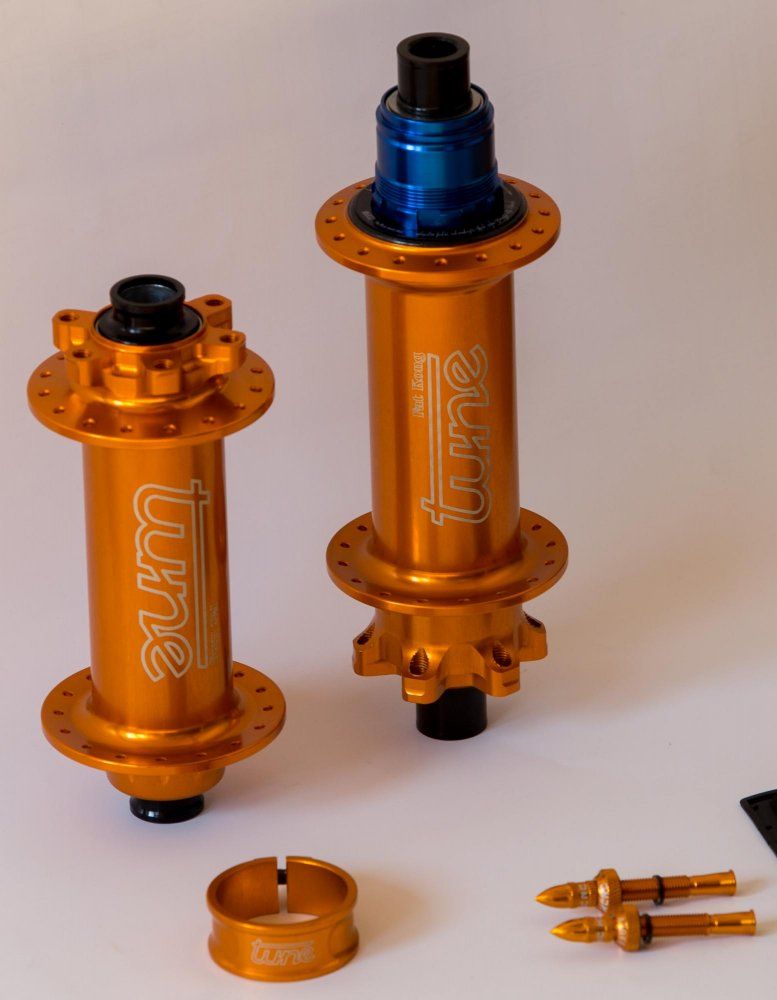

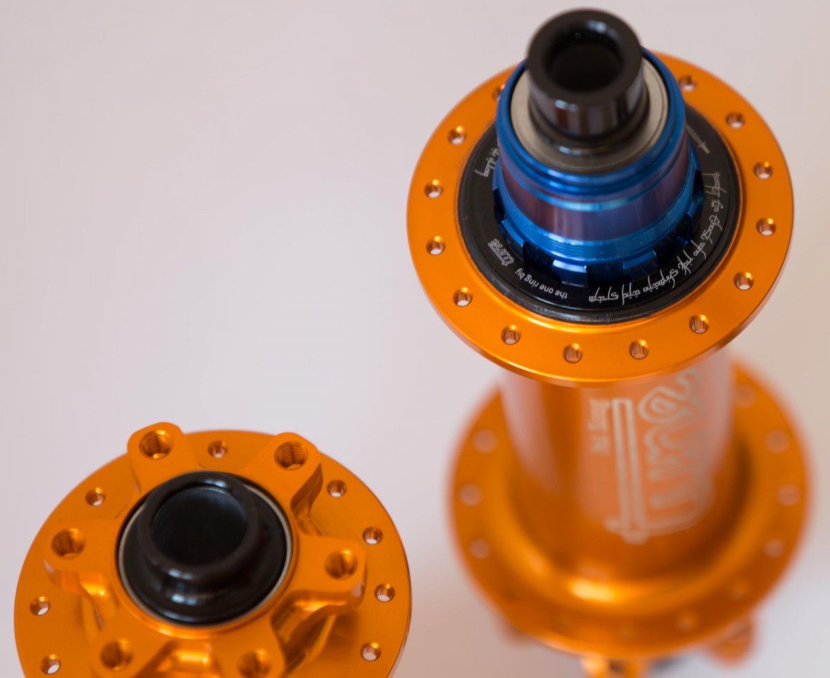

Und es geht schon los. Die ersten Teile sind eingetrudelt, aber es werden sich noch mehr dieser fruchtigen Teile dazu gesellen... Den Anfang machen diese Kollegen hier:
Auf den HED-Laufrädern sind DT Naben und Competition-Speichen verbaut, nicht übel, aber für meinen Geschmack viel zu dünn und zu schwarz. In der neuen Version sollen CX-Ray Speichen in schwarz und orangene Alunippel das Laufrad komplettieren, dazu ein Tune Schraubwürger und Ventile von KCNC (die Tune Ventile hatten einen deutlich anderen Farbton und waren ohnehin nicht lieferbar).

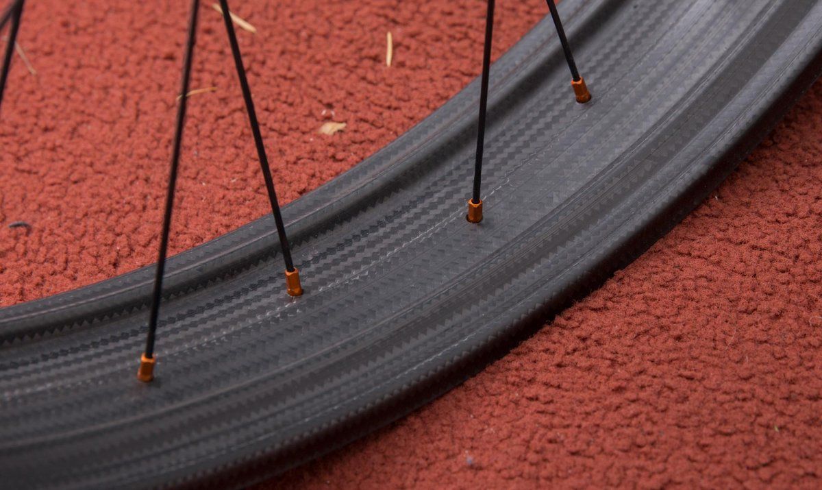

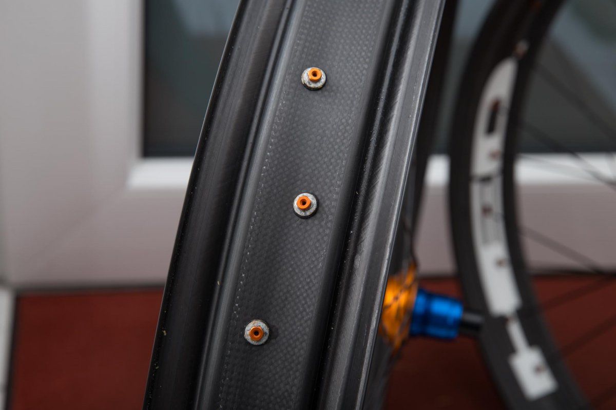

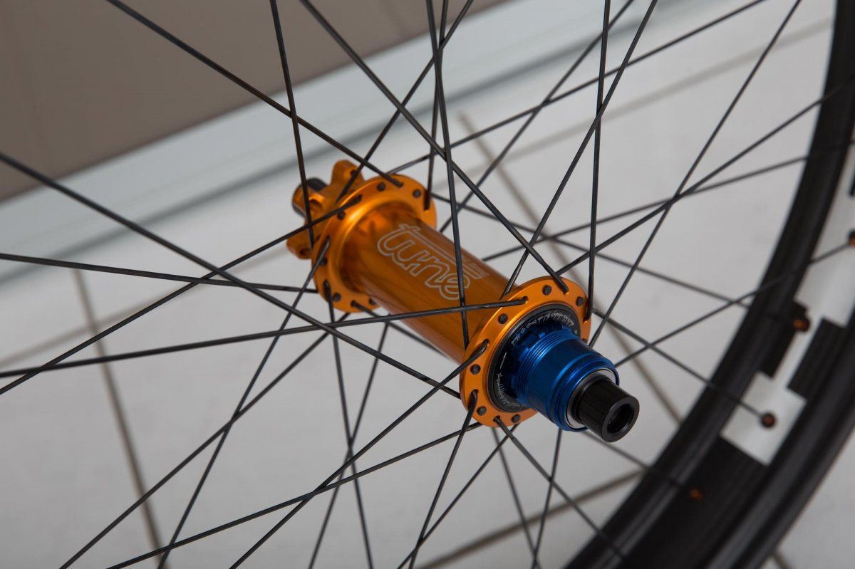

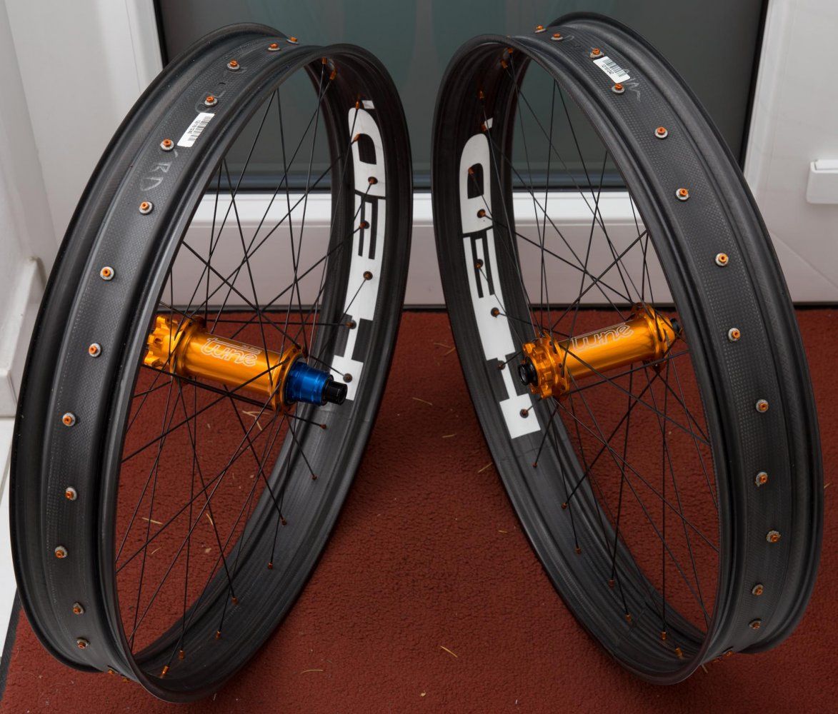

Laufräder sind fertig :daumen: Eingespeicht mit CX-Ray und orangenen Alu-Nippeln.
Vorne 766g // Hinten 894g // Zusammen 1660g
Fast ein Kilo weniger als die Trispokes :eek:
Praktisch die kleinen "Washer"/Unterlegscheiben für die Nippel, die den Druck auf die Felge verteilen. Gleichzeitig dichten sie die Speichenlöcher ab und machen so Felgenband überflüssig.

Sind das besondere Washer oder ganz normale Unterlegscheiben für Nippel?
Das sind Teile, die bei der HED Felge dabei sind. Kombination aus Gummi und Metall

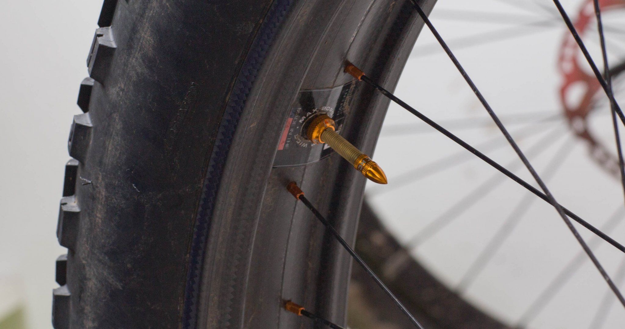

Inzwischen sind die Reifen montiert, hier mal ein Bild vom Vorderrad. "Inflatobam" macht Spaß - wenn man es richtig macht, geht der Reifen locker mit den Fingern auf die Felge und ploppt mit einem satten Knall ins Felgenhorn.
Die KCNC Ventile (hier im Bild noch zu sehen) konnte ich leider nicht verwenden, weil sie für die flache Felgenform zu lang waren, aber statt dessen habe ich die Ventile, die bei der HED dabei waren, durch die orangenen Rändelschrauben und Ventilkappen etwas veredeln können :)
Ohne "Washer" wirds auch dicht, das Carbon im Bereich der Nippel verformt sich minimal, den Rest macht die Milch :)
Abkleben mußt du die Nippel aber in jedem Fall,sonst läuft die Dichtmilch ins Gewinde und dann wird's schwer beim nachzentrieren!
Ups, hab ich ganz vergessen :) Nachzentrieren funzt aber trotzdem seit einem Jahr :)
Mein Einspeicher hat seine Kuroshiros ohne Washer nicht dicht bekommen. Und Rolf hatte bei seinen Kuroshiros irgendwasnn Risse bei den Speichenlöchern, wenn ich´s richtig in Erinnerung hab. Da wären glaube ich die Washer gut gewesen. Mir hat vor allem die Tatsache gefallen, dass der Druck gut verteilt wird, sie wiegen auch nur 14 Gramm pro Felge.
Wir hatten einen Washer mal an die Kuroshiros von Thilo dran gehalten, könnte eng werden, aber sah möglich aus (von außen). Von innen konnten wir nicht gucken, weil Reifen drauf waren...
Wir haben eh nur ein paar wenige übrig, sind jetzt fast alle in meinen Laufrädern verbaut. Es gibt noch zwei etwas dickere Washer für die Ventile, die werden tatsächlich außen montiert ;-)
