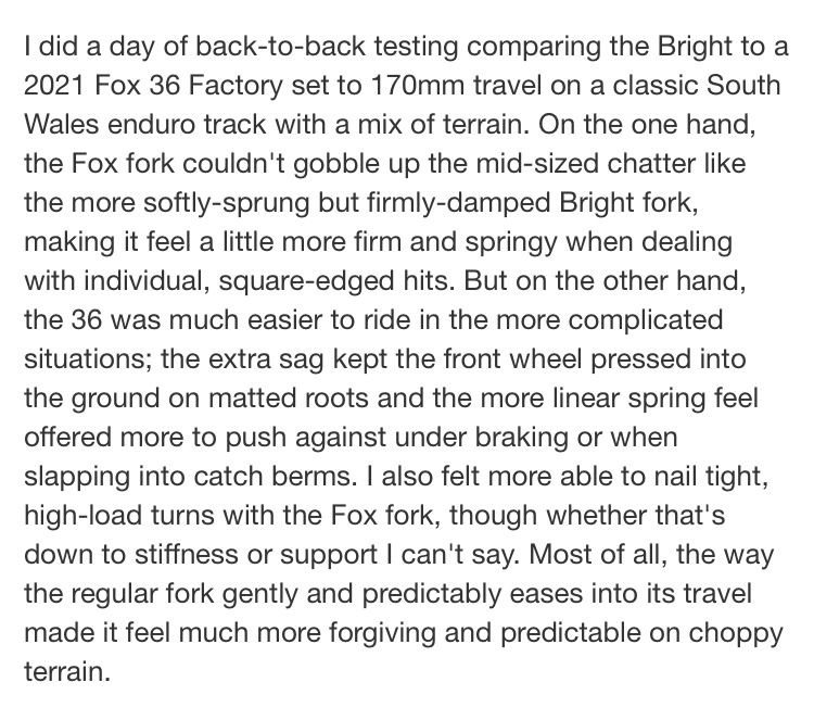

Zitat Pinkbike:
Funktioniert also nicht, hatte ich mir gleich gedacht bei einem italienischen Produkt…
Gibt aber auch nen Test bei vital mtb der komplett anders ausfällt. In den Kommentaren bei vital mtb wird auch auf den Test bei pb eingegangen. Das eröffnet die Sichtweise etwas.

Klingt absolut nach einer Gabel die man...nicht will. Pump auf ne Standard RS Gabel zu viel Luft für dein Gewicht, hast auch weniger Sag und funzt auch komisch. Wenn's schneller wird fängt sie dann an besser zu arbeiten weil sie weiter im Federweg ist. Grandiose Idee von Bright
Damit wir die Sache dann aber vom Ansatz durchaus nachvollziehbar. Rennfahrwerke werden nach Verlassen der Rennstrecke im anschliessenden Einkaufsbummeltempo ohne Anpassung tatsächlich gefühlt knüppelhart, hoppelig aber dadurch auch durch Führungs- und Traktionsabrisse saugefährlich.
Das können dann auch die Reifen nicht mehr kompensieren. Erst im Renntempo bei entsprechender Belastung fängt das Fahrwerk dann wieder an zu arbeiten und bei entsprechender Belastung/Komprimierung entsteht dann tatsächlich sowas wie nen "sag".
Wer seine Standardstrecke(n) ballert kann so ne Abstimmung gebrauchen. Kann man aber auch gleich seiner "Alltagsgabel" durch Erhöhung des Drucks und Minimierung oder Eliminierung des SAG sowas auch verpassen. Im abwechslunsgreichen MTB-Geschwindigkeits- und Geländealltag will man sowas wohl wirklich nicht haben wollen
