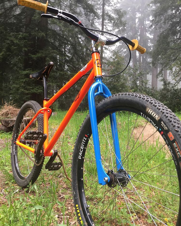

Offenbar gerade voll im Trend:
(Paul Components @instagram)
Auf jeden Fall ein paar coole Geräte und mit dem Teil von mone weiter oben hat Cjell Mone, der Rahmenbauer, eine krasse Tour hingelegt - wenn ich nur wüsste wo ich den Bericht gelesen habe...

@-zor- hasten link dazu? schöne gabel!
das ist ne rennserie, die zwanzigstes jubiläum feiert. auf atomiccycles.com findet man die details, und das aktuelle ranking. war hier auch schomma verlinkt...
ich hab's auf instagram verfolgt, irgendwas mit #klunkpacking im himalaya...?

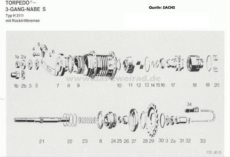

edit: die h3111 erscheint mir unnöttig komplex. die achse ist ebenso ein spezialteil wie bei der VS. man fährt ne menge blech rum, das man nicht braucht. und wegen des bauraumes fällt die bremse winzig aus, verglichen mit cb110 und VS.
