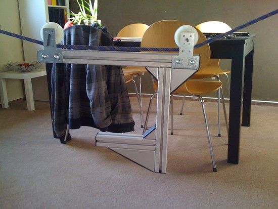

Die Profile sind heute angekommen...
nun muss ich noch die Löcher für die Achse der Rollen auf 10mm aufbohren... dann noch eine Plattfräsen lassen wo der Stativkopf drauf kann und einen Stativkopf kaufen...
Was mir heute erst aufgefallen ist, die Aluprofile bzw. besser gesagt die Winkel sind sau schwer... irgend so nen Spritzguss der voll Dickwandig ist... :D Aber höheres Gewicht bringt mehr Laufruhe... :D
MfG Jonas
