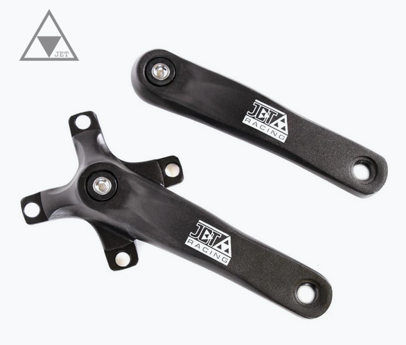

Zum Crankset mit 104 mm für das NW-Kettenblatt gehen mir die Ideen aus. Kaniabikes kann die 145 mm Kurbel nicht mehr liefern. Im Kurbelthread ist noch die Suntour erwähnt, die jedoch wirklich schwer ist. Im Kurbelforum ist eben vieles diesen Sommer nicht lieferbar.
Leider sind alle Kurbeln aus meinem Fundus dort wo das 150 mm Pedal eingeschraubt werden könnte zu materialarm oder der Q-Faktor ist zu groß.
Über Ideen bin ich sehr dankbar.

Umgerechnet ca. 41€ plus Porto, warum nicht? Wenn keine Kurbel zum kürzen vorhanden ist oder es grade nicht auf dem Markt gibt...
Ich wüsste nicht was dagegen spricht...
502g laut einem Angebot bei eBay. Ohne genauer zu spezifizieren, für welche Länge diese Angabe gilt.
In jedem Fall nicht gerade ein Leichtgewicht.

Alternativ könntest Du mal diese ansehen, 155mm, BCD104, 4Kant, 538g (mit dem 36er KB das da mit dabei ist)
https://www.bmxv2.com/gb/soldes/69-cranks-alloy-samox-155mm.html
hat hier mal jemand bestellt:
https://www.mtb-news.de/forum/t/kinderrad-kurbeln-was-gibt-der-markt-so-her.661935/post-14243332
Ansonsten, was sagt den Kania oder Kubikes wann Sie wieder liefern können?
Normalerweise konnte man auch mal bei Pyro oder Woom direkt anfragen und es wurden Kurbeln auch mal so einzeln verkauft. Die hätten beide auch was mit 150mm (teilweise aber nur mit integrierten Blatt und halt ohne NW)
