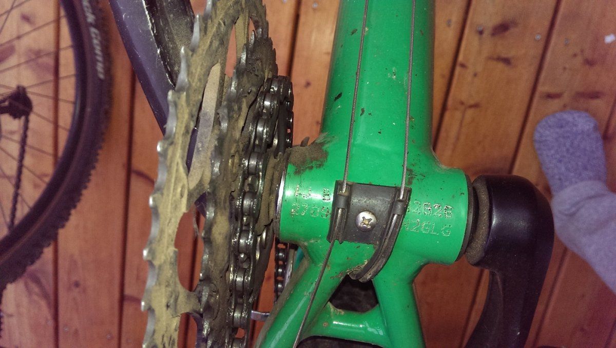

Hallo zusammen,
ich heiße Benny und fahre seit diesem Sommer nach 15 Jahren Pause wieder regelmäßig MTB. Als ich ausgestiegen bin (~1999) begleitete mich noch ein mattschwarzes M800 mit PBone Starrgabel (Bj. ca 96' mit HS22 und diversem anderen Kram). Wenn ich das hier noch stehen hätte, gäbe es diesen Thread wahrscheinlich nicht. Aber ich Trottel habe es einem Freund geliehen, der sein Knie nach einer OP wieder langsam Aufbauen wollte und dem wurde es schlussendlich geklaut. Shit happens.
Diesen Sommer habe ich mir ein neues Marin Rocky Ridge 7.6 Hardtail gekauft aber irgendwie werden wir nicht so wirklich warm. Daher überlege ich gerade, ob es für mich sinnvoll wäre mein vor ca. 4 Jahren gebraucht erworbenes F400 wieder fit zu machen und es vllt als Marin Ersatz zu verwenden. Evtl. trenne ich mich dann vom Neuen. Mein Einsatzgebiet sind hauptsächlich Trails. Für ein paar Tricks (bin mit dem M800 viel Trial gefahren) sollte es aber auch zu haben sein.
Bestandsaufnahme:
Wenn man nach der Rahmencodierung aufschlüsselt, handelt es sich um ein 97er. Wenn ich bei Vintagecannondale im Prospekt schaue, dann gibt es nichtmal ein F400 von 97, geschweige denn sehe ich dort diese Farbe aufgeführt. Wie kann das sein ? Auch mein altes M800 sehe ich weder als Model noch sehe ich mattschwarz als Farboption.
Mein Ziel wäre es, ein Bike für die kommende Saison draus zu bauen/umzugestalten. Antrieb 8 oder 9 fach. Felgenbremse VBrake oder HS33 R. Antrieb überholen (Kette,Ritzel,Kettenblätter). Gabel überholen.
Rahmen:
Der Rahmen ist in fast tadellosem Zustand. Auch wenn es nicht meine Lieblingsfarbe ist, würde ich am Rahmen selbst nichts machen (außer mal richtig putzen;-))
Gabel:
Manitou Black Elite Air. Warten ? Zustand: Optisch gut. Technisch seit kurzem ohne Lockoutfunktion und sie schwitzt unten leicht aus dem Standrohr. Ich würde Sie gerne wieder fit machen. Lohnt das ? Problem ist, ich will keine Scheibenbremse verbauen was die Wahl einer neuen Gabel stark einschränkt.
Antrieb:
Schaltwerk: bräuchte mal neue Rädchen, neuen Zug+Hülle.Sonst denke ich iO.
Kette: ersetzen. Welche ?
Kassette: ersetzen oder ist noch iO ?
Kurbel/Kettenblätter: das Kleinste kann raus, mittleres+großes ersetzen. Welche ? Wenn es hier keine Originallösung gibt, würde ich gerne eine alte Race Face Turbine verbauen.
Kettenlinie ist aktuell ein Problem. Vorne mittleres Blatt, hinten großes Ritzel...dann drehe ich nicht eine Umdrehung im Freilauf und die Kette fällt vorne aufs Kleine. Dabei ist mir die sehr schräge Kettenlinie aufgefallen. Wie löse ich das ?
Umwerfer: Neuer Zug+Hülle. Sonst erstmal i.O. Irgendwann tausch gegen 900er Serie.
Shifter: die Sachs geht in Rente. Möchte gerne Shimano Xt/Xtr Shifter verbauen.
Tretlager: Warten ? Wie überprüfen ob iO ?
Kettenstrebe: wird mit LizardSkin bestückt.
Kettenspanner: kommt evtl was einfaches drauf.
Laufräder:
Kein Handlungsbedarf. Die aktuelle IBIS Nabe fuhr ich damals auch schon. Klasse:-)
Reifen:
Welche kommen in Frage bei meinem Profil ? Aktuell fahre ich den Nobby Nic performance auf dem Neuen. Genau weiß ich es nicht aber die Fuhre rollt nicht richtig. Kann aber auch am Gewicht von ~13 Kg liegen.
Bremsen:
Ich hätte nichts gegen eine sehr gute VBrake. Aktuell ist sie allerdings alles andere als sehr gut. Bremst mies. Ob neue Beläge, Züge und Hüllen reichen um daraus einen HS33 R Killer zu bauen ? Die HS33 R wäre hinsichtlich des Druckpunktes erste Wahl. Aber die V Brake ist bereits vorhanden. Schwierig.
Puh. Sorry für die vielen Worte. Ich hoffe es ist wenigstens ein wenig Klarheit die aus mir spricht;-)

Hi Benny,
das CD wieder fit zu machen ist schon mal ne gute Idee, wie ich finde ! :daumen:
Zu all den Fragen bekommst Du sicher hier noch einige Antworten, hier mal von mir ein kleiner Anfang:
Die Gabel zu warten ist kein Hexenwerk, die jetzt fehlende Lockout Funktion liegt sicher am zu niedrigen Ölstand.
http://www.manitoumtb.com/wp-content/uploads/2013/08/2003-Black-Owners-Manual.pdf
Was genau meinst Du mit "schwitzt unten" ?
Zu der V-Brake: So wie die momentan eingestellt ist stehen die Arme zu weit auseinander, so geht die ganze Power verloren.
Richte das mal. Dann klappt das auch mit dem Biss ! :)
Viel Spaß beim Herrichten !!
Gruß
Frank
Hallo Frank,
danke fürs Manual. Werde ich mir mal genauer ansehen. Also denkst Du, lohnt es sich die Federgabel wieder in Schuss zu bringen ?
Mit "schwitzen" meine ich einen leichten Ölfilm an der linken Standrohrunterseite. Dort ist das Standrohr mit einer Sechskantschraube verschlossen. Genau dort ist es leicht undicht.
Welche breite sollte eigentich das Innenlager haben, damit die Kettenlinie passt bei dem Rahmen ?
Gruss,
Benny
die Black war ja nicht die schlechteste Gabel, daher würde ich den Versuch schon mal wagen, wenn die sonst noch gut in Schuß ist.
Der Ölnebel an der Stelle kommt vermutlich von nem defekten O-Ring hinter der Verschraubung. Hab noch welche hier, wenn s das ist.
Schau mal nach ner richtigen Service-Anleitung, denn bei der Skareb musste man die Verschraubung an der Stelle im Uhrzeigersinn lösen. Denke, bei der Black ist das ebenso.
Sh auch hier:
http://www.mtb-news.de/forum/t/manitou-black-oel-dichtungen-etc.166987/
Die Länge des Innenlagers hängt davon ab, welche Kurbel du zukünftig verwenden willst. Kenn mich bei CD nicht aus, aber das dürfte wohl auch ein 68er Gehäuse sein.
Zu dem Thema (wenn die Coda Kurbel bleiben soll) sollte mal die CD-Fraktion hier übernehmen ;)
Was du beim Antrieb ersetzen musst, lässt sich anhand der bisherigen Bilder schwer abschätzen. Richtig fertig sieht da aber nix aus.
Hängt halt viel davon ab, wie viel Zeit und Lust ...und auch Geld du jetzt in den Aufbau stecken willst. Aber 8 fach ist sicher kein no-go.
Ich würd s gern sehen, wenn da was Schönes draus wird !
Aber eine Frage hätt ich doch noch: Was passt dir denn mit dem Marin nicht ?
VG Frank
Also aus meiner Erfahrung: bau das Rad doch mal ein bissl auseinander...schau mal in das Manual der Gabel und guck, ob du den Service hinbekommst. Wenn nicht, schreib Manitou mal ne Mail. Ansonsten gibts sicher auch adäquaten Ersatz hier im Forum. Wie wäre es denn mit einer schönen HeadShok Gabel...würde doch besser ins Cannondale passen!? Wenn du Interesse hast, melde dich - hab hier noch Zeugs rumliegen, auch Gabeln. Teilweise schon mit Service.
Bei den Teilen würde ich von den Fotos her jetzt auch sagen: "Sauber machen, auf Risse checken und dann lieber Zeit und Liebe in die richtige Montage investieren (wie bei den Bremsen)."
Eine HS 33 ist natürlich was Feines - ich habe hier noch was schönes in Rot oder Silber rumliegen, gebraucht natürlich.
Beim Lager -> wie ists denn mit dem Alten? Probleme? Knackt es? Gibt es Spiel, wenn du an den Kurbeln wackelst? Ansonsten mal ausbauen und lesen, was drauf steht...BSA in 68mm sollte passen, Achsbreite sicher was zwischen 115-118...kommt, wie schon gesagt, auf die Kurbeln an.
Bei den Shiftern kannst du auch mal hier im Forum schauen, wenn es keine Drehgriffe mehr sein sollen, dann findest du hier was gutes Gebrauchtes im Bikemarkt!
Reifen: Ich fahre jetzt schon ne Weile den Rocket Ron...richtig leicht und rollt ganz gut...hatte noch keine Panne.
Schaltwerk: so zwei neue Rädchen werden nix schaden, aber ich denke mit eine bisschen Putzen und Auseinanderbauen sollte die gute alte XTR Schaltung noch allemal ihren Dienst tun!

Kurze Fragerunde:
1. Vorderradnabe Coda: welches neue Lager brauche ich ? Brauche ich Spezialwerkzeug für die De-/Montage ?
2. Welchen Grund könnte es noch haben, dass mir die Kette im Leerlauf vorne vom Kranz springt ? Wie gesagt...ich sehe da einen sehrschrägen Lauf (Kettenlinie)...
3. Leider finde ich keine neuen Kettenblätter. Wo bekomme ich welche für die vorhandene Kurbel ?
Gruss,
Benny
konusschlüssel (meist zwei zum kontern, größe mit schiebelehre herausfinden) und frisches fett :D
kettenspannung?
welcher lochkreis, wieviel zähne? schonmal im bikemarkt gesucht?

Hängt es tatsächlich "nur" vom Lochkreis ab ? Ich habe in der Vergangenheit mal gesucht und nichts gefunden. Hatte allerdings nach Kettenblättern für Codakurbeln gesucht. Ja, auch hier im Bikemarkt. Lk und Zähnezahl muss ich erneut nachsehen.
Also die Coda Kurbel ist ein Einstiegsmodell aber trotzdem ganz hübsch. der LK müsste 94/58mm sein. Da bekommst du mglw. noch Restbestände von Specialites TA oder günstige Gebhardt Blätter.
Das Abspringen kann auch bei zu starkem Verschleiß der Kette so vorkommen. Kontrolle mit einer Lehre wäre hier wichtig. Bei der Kassette sieht man den Verschleiß deutlich wenn die richtig sauber ist. Haben sich Kanten an den Zähnen gebildet oder sind es sogar Haifischzähne dann das entsprechende Ritzel oder ggf. die gesamte Kassette tauschen. Mit einem Stück neuer Kette die man um ein Ritzel legt und versucht abzuheben kann man auch den Verschleiß von KB und Ritzel prüfen ohne teures Werkzeug zu kaufen.
CODA hat oft (immer?) auch nur andere Marken umgelabelt...meine alte CODA Kurbel war von Sugino. Schau mal bei deiner hinten drauf...dann weisst du, wonach du suchen musst!

Kette würde ich auf jeden Fall einfach mal tauschen, alte Ketten vertragen sich nicht mit neuen Blättern!
Eine neue 8fach-Kassette tut sicher auch gut und kostet nicht die Welt: https://www.google.de/?gws_rd=ssl#q=8 fach kassette shimano
Was genau verträgt sich denn da nicht ?
Denke auch an eine neue Kette. Die Kassette werde ich mir auch noch genau ansehen.
Also ich habe ja gerade die Kettenblattrecherche hinter mir...dabei muss ich sagen, dass es in vielen Fällen anscheinend sinnvoller ist eine neue Kurbel inkl. neuer Blätter zu kaufen, als den Aufwand zu betreiben nach passenden einzelnen zu suchen und dann auch noch exorbitante Preise für die Blätter zu zahlen.
Da schau doch mal im Bikemarkt, ob du nicht was schönes gebrauchtes findest, dass noch gut in Schuss ist. Oder Du nimmst einfache Shimano Nachrüstblätter. Die kosten nicht die Welt und würden sicher der Kurbel entsprechen. Wäre vielleicht ein bisschen doll auf die Kurbel Specialites TA Blätter zu schrauben...aber was macht schon Sinn. Am Ende zählt das gute Gefühl=) Also, bin gespannt wies weiter geht!=)
Wenn sich die Kette gelängt hat, passen die Glieder nicht mehr in neue Kettenblätter und Ritzel. Die alte Kette hat sich ja in der bisherigen Laufzeit die Kettenblätter und Ritzel langsam zurecht geformt: Wenn man eine alte Kette auf neue Kettenblätter legt, rutscht die Kette beim Antritt aus den Zähnen heraus und fällt selbsttätig auf das nächst kleinere Kettenblatt. Ebenso hinten bei den Ritzeln. Das kann böse auf's Gemächte gehen, wenn die Kette plötzlich ins Leere geht!
Ich muss dem Tom zustimmen: Manche Kurbeln sind zusammen mit den Kettenblättern um einiges preiswerter als nur zwei neue Kettenblätter von TA. Z.B.: http://www.bike24.de/1.php?content=...3;page=7;menu=1000,2,88;mid=0;pgc=0;orderby=2
Und da ist ein neues Innenlager gleich mit dabei!
"Das kann böse auf's Gemächte gehen, wenn die Kette plötzlich ins Leere geht!" - Wort drauf!
Sehe ich im Prinzip genau wie Du. Auf diese Kurbel einen 100€ Blattsatz zu schrauben halte ich für nicht angemessen. Dafür gefällt sie mir nicht gut genug...aber das Gefühl...;-)
Danke für die Erklärung.Die Deore Variante hat mit Sicherheit das beste P/L Verhältnis. Wirklich schön finde ich sie allerdings auch nicht. Aber wo wir gerad dabei sind:
Kann ich mir auch neue Kurbeln ans Rad bauen ? Lagerbreite wird durch Spacer gelöst und Kettenlinie durch einen passenden Umwerfer und das reicht ?
Ich hab bisher keine guten Bilder von deinen Kettenblättern gesehen. Warum bist du sicher, dass du sie überhaupt tauschen musst?
Mach mal Bilder von der Seite, dass man das Profil der Zähne erkennen kann.
Zum Abspringen: Hast du schon die Kettenlinie gemessen? Abstand mittleres Kettenblatt zur Mitte des Sattelrohres sollte zwischen 45 und 50mm liegen. Wenn das der Fall ist, stimmt das normalerweise so.
Die Kettenlinie wird normalerweise von der Achslänge des Tretlagers bestimmt. Ein wenig kann man auch mit Unterlegscheiben an den Kettenblättern nachhelfen.

- Schaltgriffe - sieht nach Sachs PowerGrip 3x7 aus, Kassette ist aber 8fach.
Wenn ich falsch liege, neue Gummis könnten nicht schaden: etwa sowas: http://www.mtb-kult.de/schaltungste...ersatz-griff-fur-drehteil-grau-stuck-neu.html - ebay oder sonstwo.
- Steuersatz checken und korrekt einstellen oder tauschen
- Rahmen: da der Rahmen noch aussieht wie aum Ei gepellt lohnt sich der Aufwand auch.
- Innenlager: An der Kurbel rütteln, rüttelt das Innenlager mit oder der Kurbelarm auf der 4Kant-Achse, Kurbel wegmachen, neues Innenlager reinmachen.
Hier was ich machen tät:
- Federgabel tauschen in eine mit Wartung zum Ersatzpreis ( Black VK Preis abgezogen ) : ca 65 Euro
- Hinterrad verkaufen ( ca 90 Euro Wert ) und guten XT739 Parallax Shimano LRS kaufen ( hier bei den YTlern ): +- 0.-
- neue Bremsbeläge: ca 10Euro
- neue Züge: ca 6 Euro
- neuer Lenker: ca 10 Euro
- Vorbau passend: ca 5 Euro Bikemarkt oder Ebay
- Sachs Griffgummi tauschen: 6 Euro
- Kette: 11,95
- KB mittel / klein tauschen: ca 25 Euro
- Loch bohren unter Tretlager: ca 0 Euro
- alles putzen und Fetten: ca 2,95 für Kugellagerfett
ca 140 Euro und ein Rad fast wie neu haben! (Reifen müssen auch noch wech, aber da geht auch schon was für ca 20Euro Faltreifen.
Tip: Für das Geld was Du im Klassikbereicht alleine für das Hinterrad bekommen würdest, könntest Du Dir schon nen schönen guten gebrauchten XT Parallax LRS kaufen.
Da scheiden sich die Geister. Ich als Schwabe wechsle lieber öfter die Kette, um die Kassette und die teuren Kettenblätter zu schonen ;)
