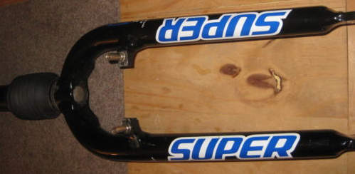

falls headshock doch noch thema ist, gibt's hier gerade was feines in der bucht.
wäre meine wahl bei dem rahmen aber das geld
für die black bräuchtest sonst wieder 'nen reducer steuersatz von oversize auf 1 1/8"

was soll er denn noch reducen?er hat doch schon den richtigen steuersatz drin.schaut auf seite 1 zumindest so aus.anders nun mit heeadshok.dann müßte er erstmal das lager wechseln.ich würds mir antun.gibt nix besseres wie fatty.

done? schätze die schwarze könnt am ende 'n hunni kosten, vielleicht liege ich aber auch total falsch. hier verkauft noch einer 'ne gelbe
die gelbe schaut aber wieder aus wie ne p-bone..die ist von der performance nicht so gut wie ne fatty glaub ich.

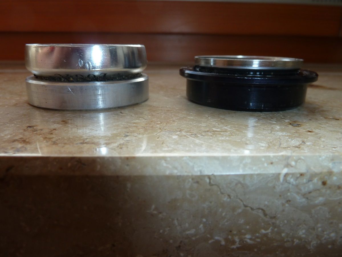

Ich habe mir meinen alten Steuersatz mal genauer angesehen. Hier sieht man deutliche und ungleichmäßige Lagerspuren an der unteren Lagerschale.
Auf diesem Bild sieht man mehrere Risse in der oberen Lagerschale:
Wenn ich das richtig interpretiere, habe ich bereits Reduzierhülsen verbaut gehabt. Hier auf dem Bild sieht man links die noch eingepresste untere Lagerschale im Reduzierstück. Recht das gleich für oben.
Diese beiden Teile kann ich doch dann wiederverwenden und mit einem normalen 1 1/8 Steuersatz weiter fahren, richtig ? Wäre klasse. Habe zwar neue Reduzierhülsen gefunden aber 50€:spinner: Außerdem überlege ich, bei oberer Reduzierhülse (schwarz) den Überstand abdrehen zu lassen. Dann würde diese komplett im Steuerrohr verschwinden. Genauso wie die silberne, welche selbstgedreht ausschaut.
Wenn das so wäre, wäre das klasse. Daher bitte ich um Berichtigung oder Zuspruch...bin mir da nicht sicher. Danke!

Ja, das sind schon Reduzierhülsen.
Ich denke, das ist kein Problem, die Hülsen wiederzuverwenden. Unter der Annahme, dass es 1 1/8tel Zoll ist.
Was ich nicht verstehe: Warum wurde die Hülse mit Kragen oben eingebaut? Ich hätte angenommen, dass die unten rein gehört. Grund: Die schläge von unten könnten u.U. die Hülse weiter in den Rahmen treiben und so den Steuersatz lockern. Oben sollte es hingegen kein Problem sein, dass da kein Kragen ist.
Vielleicht wurde das vom Vorbesitzer falschrum eingebaut? Wenn du jetzt die schwarze Hülse unten einsetzt, ersparst du dir oben das Abdrehen. Womöglich war das auch so gedacht.
Zu der unteren Lagerschale: Das können eigentlich keine Laufspuhren sein, denn das ist nicht die Lauffläche. Da muss noch einer dieser konischen Ringe rein. Die Rollen der Lager laufen immer zwischen 2 solcher Ringe. Du müsstest also die Ringe auf Verschleiss prüfen, nicht die Alu-Schale. Der Oberteil des Steuersatzes ist aber tatsächlich unbrauchbar, weil gerissen.

ich würde einfach nen richtigen headshok reduziersteuersatz kaufen weil der unterschied von headshok zu 1 1/8" schon recht groß ist und die steuersätze recht mickrig aussehen im vergleich zum steuerrohr.
ChrisKing gibts auch in pewter = Grau. Aber ich weiss nicht wie ähnlich der Farbton zu dem von Hope ist.
Jup, das Innenmaß ist 1 1/8 Zoll. Sonst hätte es mit der Black nicht funktioniert, da auch 1 1/8 Zoll. Danke für den Hinweis mit dem Kragen. Könnte man drehen. Andererseits hat man im Steuerrohr einen Absatz, welcher als Anschlag für die Hülsen dient. D.h. ab einer gewissen tiefer geht die Hülse nicht weiter rein. Dennoch überlege ich hier oben und unten aus optischen Gründen zu tauschen.
Bzgl. der Lagerschale hast Du natürlich recht. Ich hab das Bild extra so aufgenommen (s.o.) wie der Steuersatz zusammengebaut war:lol: Hatte mal nach Erstzteilen gesucht aber nix gefunden. Daher-->tauschen.
