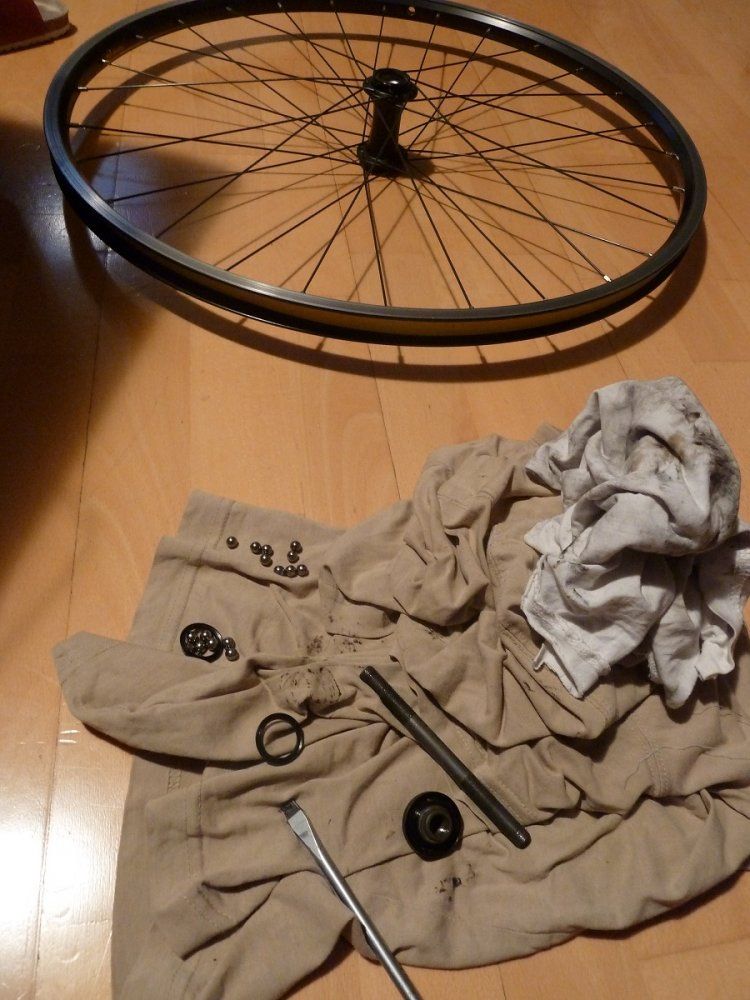

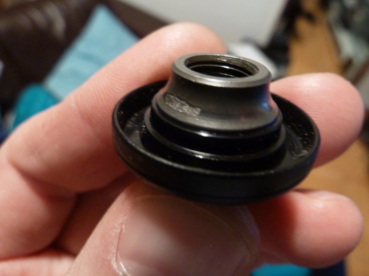

Konusschlüssel und Federgabelöl sind angekommen. Eben habe ich mal die Coda Nabe auseinander gebaut:
Wie vermutet ist die Lagerfläche beschädigt auf beiden Äußeren Lagerschalen. Dann habe ich die Laufflächen ein wenig mit Schleifpapier bearbeitet und erneut zusammengesetzt. Dabei ist mir aufgefallen, dass einseitig eine Kugel fehlt(e).o_O Gebracht hat es natürlich nichts.
Daher bin ich jetzt auf der Suche nach Ersatz. Ich finde zwar Achsen im Netz aber bisher keine Passende. Gibt es da vllt einen Insidertip ?

Miss doch mal den Durchmesser und die Länge. Kann man das Blech von dem Konus abziehen?
Eventuell kannst du eine Achse samt Koni von einer anderen Nabe, zB von Shimanski, einsetzen.
Grössere Kugeln wäre vielleicht eine Möglichkeit, wenn dann die Laufspur weiter nach innen kommt. Allerdings ist das Loch in der Lauffläche chon recht breit...
Ich würde auch den Konus erneuern, die Lauffläche ist hinüber. Passende Kugeln sollte man auch im Eisenwarenladen bekommen.

Alles gemessen. Werde mal auf die Suche gehen.

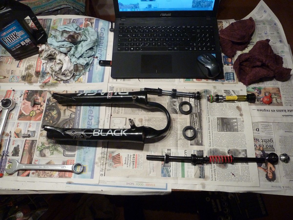

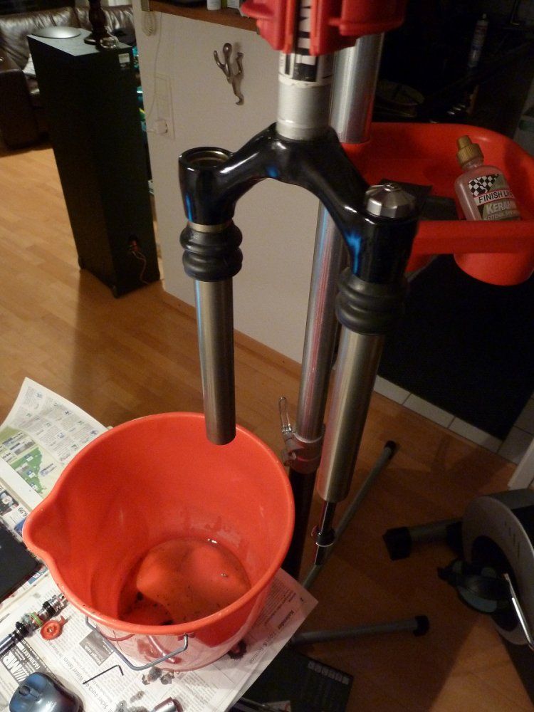

Es ging weiter... mit der Gabel:)
Hier sind Druck-/Zugstufe und Federelemtn noch montiert:

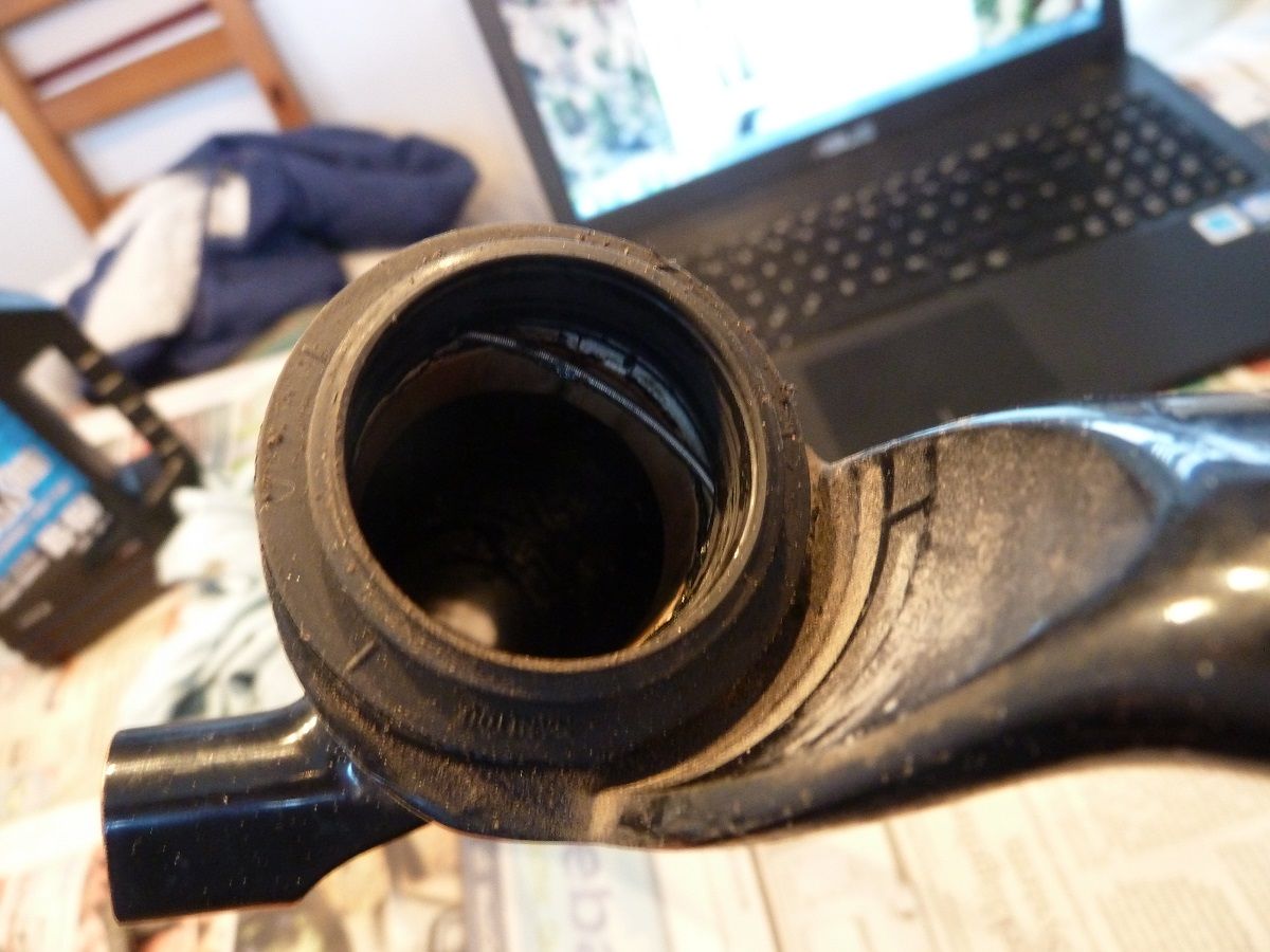

Erst dachte ich aua, die ist kaputt:
...die war aber nur rausgesprungen. Öl abgelassen:
Zwei defekte Dichtringe gegen neue getauscht:
Oben liegt Zugstufe links, rechts Druckstufe. Unten das Federelement. Die Luftkammer hat bei der Demontage ordentlich geknallt, da ich vergessen hatte, vorher Druck abzulassen. Scheint also dicht8-)
Fertig:bier:
Federt schön und reagiert erstaunlich sensibel auf Druck-/ Zugstufenverstellung. Kommt noch der richtige Druck drauf und Ölstand kontrollieren:bier:

Schreib doch mal die Masse der Koni, vielleicht hab ich einen passenden rumfahren.
Hi Thias, das wär natürlich klasse. Welches Maß wäre da wichtig ? Ich habe bislang Aussendurchmesser 27,6 und Kugeldurchmesser 6,3 gemessen.
Edit sagt: Achse ist 107,4 x 8,3

Zu dem Konus brauch ich den Durchmesser und die Breite. Und du solltest nachschauen, ob dieses Blech abziehbar ist.
So, endlich mal nachgemessen: Konusdurchmesser sind 12,5 und 16. Wenn Du sowas hättest, wäre das klasse!:daumen:

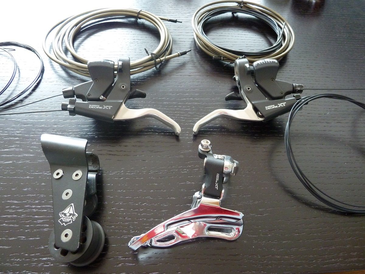

Durch "Zufall" bin ich an meinen damaligen Kettenspanner gelangt. Bremsschaltkombi, Umwerfer und neue Züge und Hüllen habe sich auch eingefunden:
Die Frage mit dem vorderen Laufrad hat sich auch erstmal geklärt. Ich habe im Classic Bike Basar eins ergattert, mit schwarzer Syncrosnabe und der gleichen aktuellen Hinterradfelfge:) Zum Laufrad vorn gesellt sich dann noch ein silberner Syncros Vorbau. Neue Reduzierhülsen für den Steuersatz mit passendem Übermaß habe ich auch in Auftrag gegeben und sollte nächste Woche fertig werden.
Ich hoffe bis zum 09.03. fertig zu werden, um dann noch ein paar Bilder schießen zu können, damit ich bei der ICB Youngtimerwahl mitmachen kann:bier:

das sieht ja vielversprechend aus. was sind das für zughüllen? jagwire?
meinst, der kettenspanner ist nötig?
syncrosnabe :daumen:
Hi ceo, ja, ist das Jagwire Mountain pro Kit. Ob der Kettenspanner nötig ist, weiß ich nicht. Werde ich sehen. Kam kein Vermögen und erinnert mich an mein altes M800.:cool:
gute züge, bis auf die "fehlende" fatty
gefällt mir der aufbau so langsam richtig gut. würde - solange nicht verkabelt ist - die sti's nochmal zerlegen und gereinigt und geölt wieder komplettieren, quasi servicen für die nächsten jahre.
