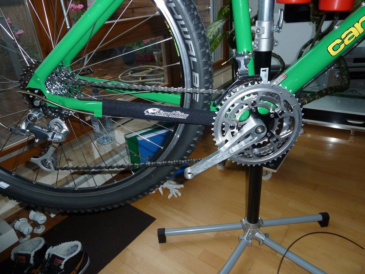

Update: Schaltung läuft. Morgen noch Bremszüge verlegen, Bremse einstellen, Vorderrad einbauen, Steuersatz einstellen, Pedalen und Griffe montieren - fertig ? Ja!:)
Gruss,
Benny

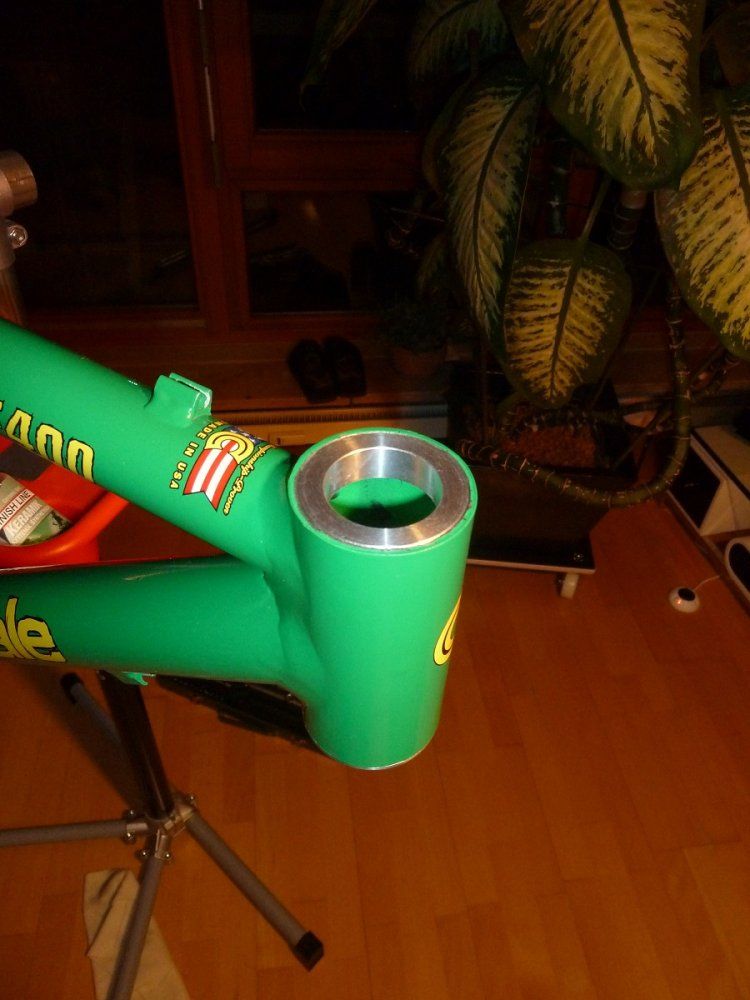

Nochmal ein etwas äterer Stand:
Reduzierhülsen einpressen
Steuersatzschalen einpressen
Fertig!!8-)

Ich bin auch schon die ersten Runden gefahren. Bremse vorne top, Bremse hinten schwammiger Druckpunkt und Bremskraft schlecht. Da muss ich nochmal neu justieren und ein Brake Booster für einen guten Druckpunkt wäre auch nicht verkehrt.
Schaltung ist auch noch nicht perfekt aber fast!:) Zusammengefasst stehe ich davor und kann es gar nicht fassen, wie gut mir das Rad nach der OP gefällt:daumen: Auch die Gabel spricht wieder bestens an und lässt sich gut abstimmen.

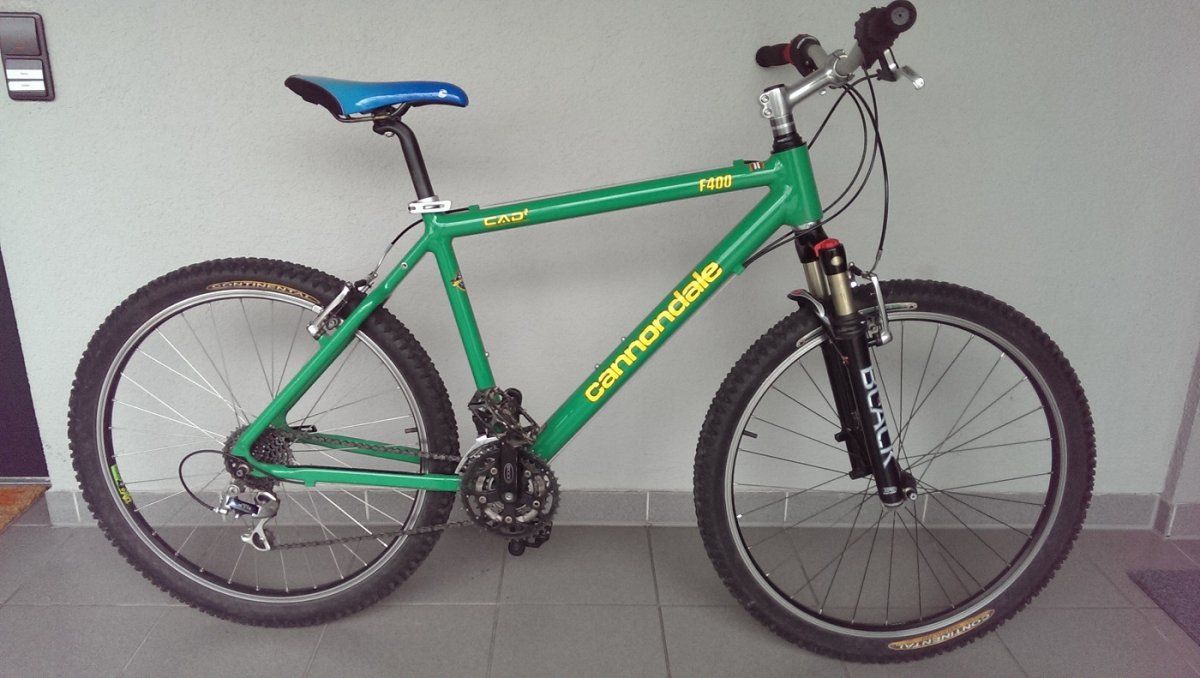

hi benny, schonmal nett ;) mir fallen noch ein paar details auf. dass es mehr spaß macht als zuvor glaub ich sofort. die nase vom flite wäre mir zu hoch, das vorderrad würde ich umdrehen (wegen nabenschriftzug), die schaltzüge tauschen (ums steuerrohr legen und unterm unterrohr kreuzen) für einen größeren radius und weniger reibung am lack, bremszug für hinten kürzen. an meinem caad bremst die hintere bremse auch gut ohne booster (übrigens mit grünen swissstop-belägen, die sind super). schöne pedale (auch leicht und stabil) sind die blackspire sub4. kenne mehrere zufriedene fahrer. trotz des gewichts braucht man die nicht schonen. hab die auch angeschafft :D
Hi ceo,
das mit dem Flite habe ich auch erst auf dem Bild gesehen. Werde ich noch absenken. Vorderrad umdrehen ?! Der Schriftzug sollte Deiner Meinung nach "von hinten" lesbar sein ? Die Zughüllen ab Lenker habe ich nach meiner objektiven Vorgabe (Lenker volleinschlag) gekürzt. Daher würde ich den so lassen wollen. Das mit dem kreuzen der Schaltzüge ist ne gute Idee:daumen:
Die hintere Bremse ist halt immernoch super schwammig. Vllt wird das noch besser nach erneutem (besseren) einstellen.
Die blackspire sub4 sehen ganz gut aus.:cool:
die hintere nabe ist fast immer so bedruckt, das es in fahrtrichtung lesbar ist. darum handhabe ich es vorn genauso. technisch sollte es egal sein.
volleinschlag will man doch möglichst in keiner situation. wieviel lenkt man wirklich? ausserdem, wenn gebrauchte rahmen dellen haben, dann ganz oft mitten auf dem oberrohr vom bremshebel.
ich mach meist auch noch schrumpfschlauch (elektrozubehör) an den potentiellen reibungsstellen auf die zughüllen. man kann auch transparente schlagschutzfolie auf den rahmen kleben (erst entfetten), oder beides ;)
vielleicht sitzt eine hülse nicht richtig oder ein belag ist schief oder die zuckholfedern ungleichmäßig :ka:
nicht nur das :lol::daumen::love:
Und musisch issa ooch noch!!!
Schönes Rad!
Danke für die Blumen...
...aber musisch ist hier im Haushalt nur meine Süße:i2:
@ceo
Ich glaube die Nabe lass ich so. Meine Reifen sind auch nicht nach dem Ventil ausgerichtet:p Volleinschlag und das Oberrohr sind ein Argument. Ich hatte da eher die Situation Lenkerdrehung beim Sprung gedacht:spinner: Bzgl Schrumpfschlauch habe ich hier noch was liegen...den Originalschutz von Jagwire. Habe ich vergessen zu montieren. Die hintere Bremse ist noch nicht richtig eingestellt. Kommt noch.
