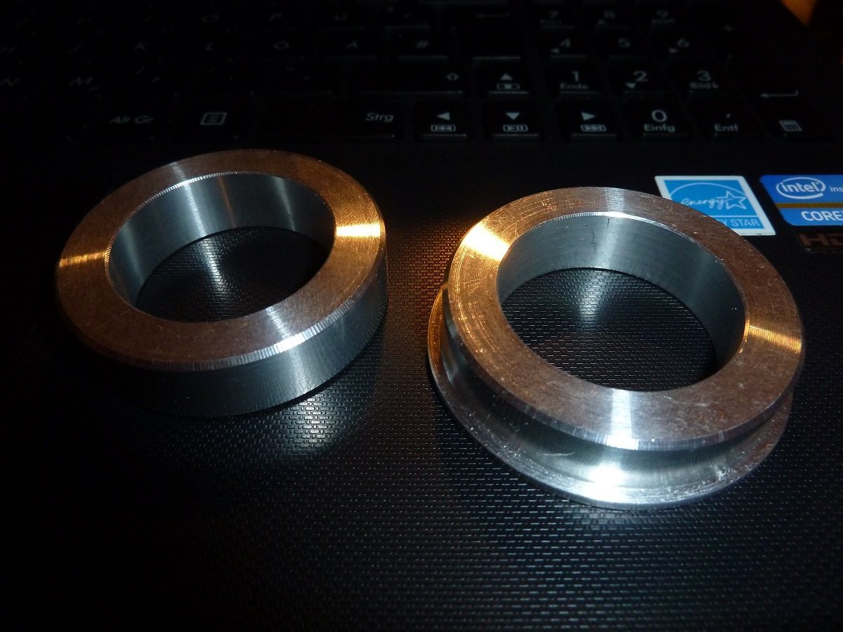

Aber nicht weiter wild. Darüberhinaus habe ich dann heute die neu gedrehten Reduzierhülsen entgegengenommen:
Ich könnte jetzt zusammen bauen. Blöderweise habe ich mir in den Kopf gesetzt, den Vorbau und die Kurbel vor dem Zusammenbau noch zu polieren. Durch Interessenskonflikte mit einem anderen saisonalen Hobby, bin ich dazu aber noch nicht gekommen. Ich glaube, ich werde die Deadline für den Youngtimerwettbewerb nicht halten können. Nur mit Stress. Es soll doch aber Spaß machen;)
