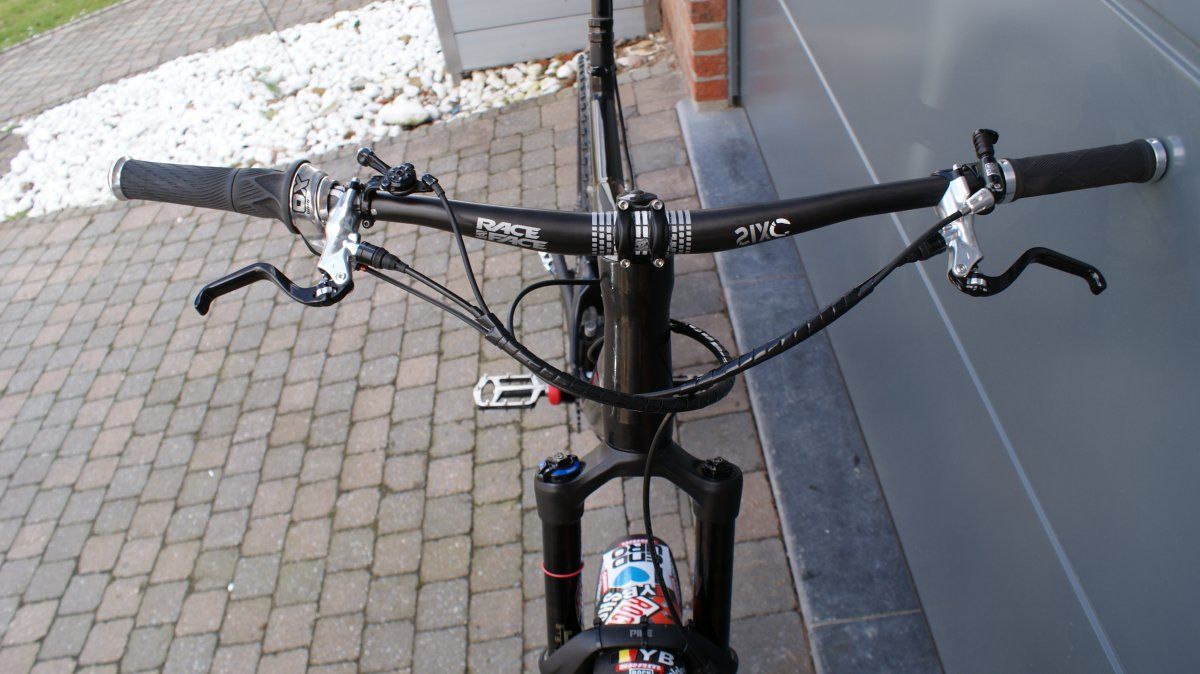

So hier mal Paar Bilder von Gestern Abend nach fertigstellung, am Wochenende gibt es dann mal richtig schöne Bilder:)

Bevor andere Bilder kommen, mal auf die Schnelle kurze Fragen :)
Farbe ist aber nicht rein schwarz, oder? 34´KB? Reverb Stealth war keine Option?
Farbe ist Schwarz Glanz, Ral kenne ich nicht. Ja 34er. Stealth war eine Option aber das geld fehlte am Ende:) und vor allem hätte ich dann im Rahmen Bohren müssen.

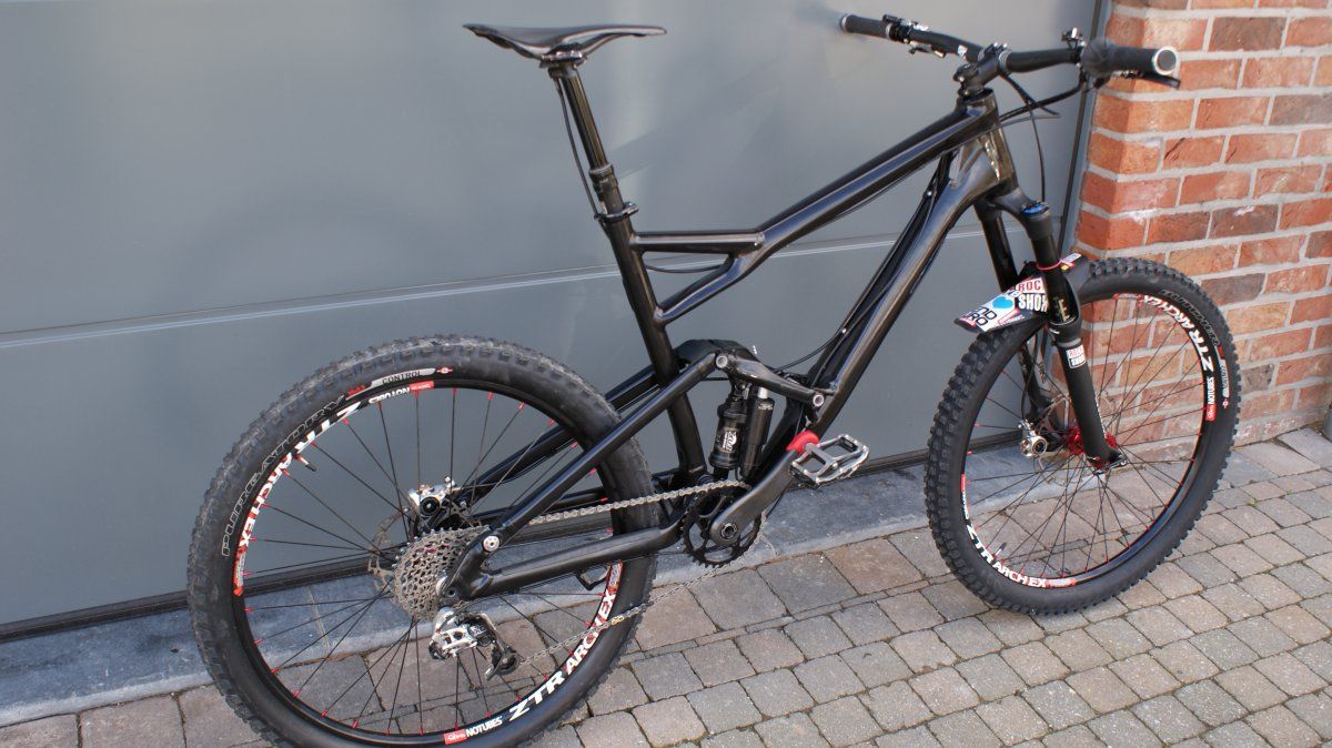

So,
Endlich, geschafft:) hier mein Baby ganz neu aufgemacht! es wurde vieles verändert um an ein gewicht von gewogenen 12,230gr, mit carbon sattelstütze für einfache touren sogar unter 12kg, und das bei einem alu rahmen und nen dämpfer der 680gr mit remote wiegt:)
Teileliste und andere bilder in meinem Album.
hoffe es gefällt!
konstruktive Kritik und Anregung erwünscht;)

Glückwunsch zum schicken Rad! Du wußtest ja ziemlich genau, was du wolltest...:)
Farblich würde ich, glaub ich, das Farbkonzept noch stringenter durchziehen -Felgenaufkleber entfernen, Reifenaufschrift schwärzen, die roten Dinger am Kurbelende ab (Schutz?) , schwarzen Mudguard und, sofern möglich, den blauen Ring an der Pike schwärzen...Die Pike ist schwarz matt, oder? Fällt halt auf...Auf den 1fach - Aufbau gehe ich jetzt nicht ein, das muss jeder selber wissen - mir wäre ein 34 KB definitiv zu wenig.
1300g beim LRS ist m.E. schon mal eine Ansage für einen Enduro/AM LRS, oder? ich bin mir nicht sicher, ob ich so einem leichtgewichtigen LRS mein Vertrauen schenken könnte - (wiege selber auch nur 75kg ff) Aber ich bin mir sicher, bei dir wird es artgerecht bewegt, daher wird es schon passen! Hast du den LRS eigentlich aufbauen lassen oder komplett geordert? Ich werde vermutlich Ende des Jahres meinen 1900g 650b LRS (Mavic CrossRoc) ersetzen - allerdings, weiss ich noch nicht genau, was es werden soll.... Wer also diesbezüglich Ideen hat - her damit!
Ich bin mal auf einen ersten Fahrbericht gespannt - insbesondere wie sich der LRS und die Bremse schlägt.
Viel Spass beim Eindrecken!
hey,
danke für die Anregung. bin vorher die flow (nicht die ex) gefahren, im Enduro einsatzt und die hat nie den geist aufgegeben. die qrch ex ist die Evolution der flow, danach kam als grössere schwester die flow ex. also ich werde in mal probieren, da ich auch 15kg nach der op jetzt abgenommen habe sollte es ja auch dem lrs zu gute komme:)
zum farbkonzept, ich wollte noch ein bisschen rot drin lassen da es mir dann doch zu schwarz würde. 34er reicht mir vollkommen, fahre eher gemütlich berg auf, und berg ab sind tempo über 55km/h sowieso nicht drin und die schaffe ich auch mit der Übersetzung.
für deinen lrs, kann dir die ryde trace felge empehlen, nicht zu schwer und breit genug für Enduro. ach ja lrs kommt von Felix wolf, wurde custoum aufgebaut. speichen sind cx ray.
