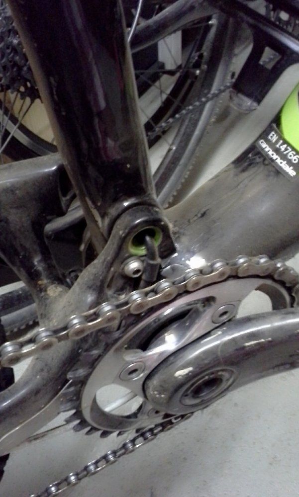

Austausch Sattelstütze gegen Reverb Stealth inkl. Modifikation der Achse Schwingenhauptdrehpunkt, um den Zug in das Sitzrohr einführen zu können (Bearbeitung und Einbau der Achse durch mich, Montage der Stütze inkl. Leitungsverlegung durch den Händler).

Stell mal ein Bild von der Stealth Leitung aus dem Rahmen rein bitte.

Das die Leitung im relevanten Teil unsichtbar ist, gefällt mir allerdings sehr.

Hier die Bilder.
Die Leitung zur Stütze wurde im gezeigten Bereich vor Fixierung angewärmt, um den engen Radius herstellen zu können. Die Fixierung mit dieser Hülse am Umwerferverschraubungsgerödel hat mein Händler gemacht, was er da für ein Grabbelkistenteil verwendet hat, weiß ich nicht. Mit einem Kabelbinder kann man allerdings auch arbeiten.
Die anderen Bilder zeigen die Trigger-Zughalter und die Zugverlegung. Weiß = Schaltzughülle, die zwo schwarzen sind Stütze und Bremse. Am Lenker oben sieht alles aus wie immer, Betätigung Stütze ist rechts am Bremshebel befestigt, der Zugverlauf ist für alles, was nach hinten muss, wie üblich. Habe mir da keinen Fünfer Gedanken drum gemacht.
Auf dem letzten Bild sieht man schön, wie man mit dem Schraubverschluss einer Speiseölflasche das Loch vom Steerer abdecken kann.

Danke, hat der Händler die Achse auch durchbohrt oder du und kannst Näheres dazu sagen? Ich fahre weiterhin zweifach, aber ein Austritt links sollte kein Problem sein. Elegant, gefällt mir.
Die Achse habe ich selbst bearbeitet: Ständerbohrmaschine und 8er Bohrer. Erst das Gewinde rausgebohrt und dann senkrecht zur Achse und mittig ebenfalls ein 8er Loch, daneben dann, Richtung ehemaligem Gewinde, noch ein 8er und dann ein Langloch daraus gearbeitet (Dremel, Schleifpapier). Alles sauberst entgratet. Der Witz kommt aber jetzt: Von Pattex gibt es eine Art "Knet-Metall", welches ich verwendet habe, um die Umlenkung um 90° herzustellen. D.h. damit ist der Übergang von Achsrichtung in die Senkrechte ins Sitzrohr rein vorgegeben und man kann die Leitung ohne Probleme einfach durchschieben.
Ob die Festigkeit der Achse nach der Einbringung des Langlochs noch OK ist, wurde übrigens vorher beurteilt. Mein Händler kennt da jemanden, der jemanden kennt, der das rechnen kann. Muss allerdings sagen, die Wandstärke der Achse ist schon beachtlich, da hätte ich auch so keine Bedenken...
