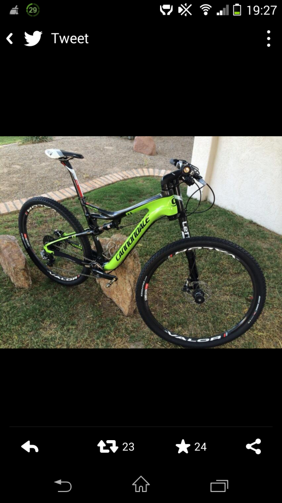

2015
895799d1400957255-2015-cannondales-10337702_456357544508866_8405211334709538785_n.jpg
Wie fährt es sich denn mit der neuen Lackierung?
Wir sind uns einig :)

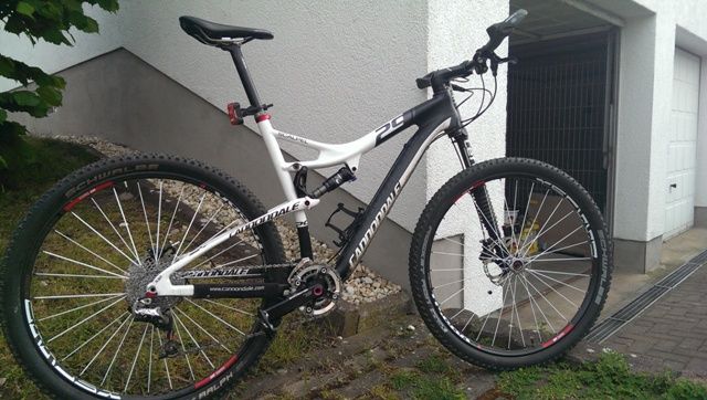

Leider verfolgt mich gerade ein unangenehmes Knarzen, wenn ich in die Pedale trete. Ist bei gezogener Hinterradbremse (zu) gut reproduzierbar. Tretlager und die anderen Lager habe ich bereits getauscht. Lediglich das Lager am Oberrohr bringe ich nicht heraus. Gibt es da einen guten Tip zu? Das Tool Kit KP169 habe ich, da scheint aber kein Teil so richtig gut zu passen.
Edit: Habe die Lager am Oberrohr jeweils mit dem Schraubenzieher herausschlagen können, die sitzen eigentlich ziemlich locker, jeweils gegen einen inneren Anchlag. Knarzen tut es immer noch ...
Gruß G.
Gruß G.
Blabla.....
irgendwie habe ich nicht verstanden, was du mir sagen willst .....
Dank professioneller Diagnose bei Bikesport Clemens ist der Übeltäter für das Knarzen gefunden. Die Verschraubung vom Spider an der Kurbel war lose. Fun Bike in Daun hatte den passenden Schlüssel da und hat mir das schnell festgezogen. Super Service, soviel Werbung muss dan mal erlaubt sein :).
Gruß G.
So is das mit der SL :)
da gibts wirklich genug Sachen die Geräusche von sich geben können.
Würde den auch nicht trocken montieren und etwas Kupferpaste an Spider und Mutter machen.
