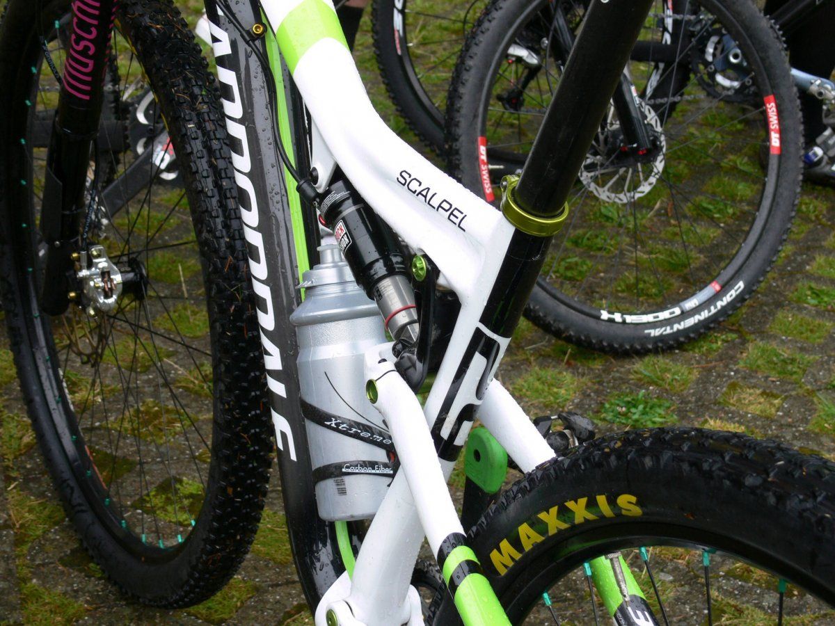

Wenn der Erfolg des anderen mehr zählt als der eigene, und der Masterplan im Rennen funktioniert, dann war das wohl ein guter Tag.
http://www.vennbike.blogspot.de/2014/07/strategiespiele-in-preuisch-sibirien.html?m=1
