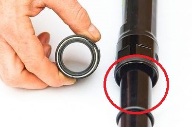

Lieber einmal komplett, falls das noch nicht der Fall war. Und wenn das alte SoloAir noch verbaut ist, direkt mit wechseln lassen.
Vielleicht auch mal schauen wie die Beschichtung der Gabel auf den ersten paar cm des Federweges aussieht.
Solange dort nichts heller wird, ist alles gut.
Wie "hell" darfs eigentlich werden?
Schick morgen meine mal ein. Die Eloxalschicht nutzt sich inzwischen in Fahrtrichtung nach vorne ab.
Bin mal gespannt, was der Spaß kostet und versuch in der Zwischenzeit wieder ne anständige Lefty zu finden. Der ganze Hybrid-Sch*** taugt einfach nix. Da kann man genausogut ne Rockshox fahren :(
Mein Fuss wurde ja komplett auf Kulanz getauscht, als die Beschichtung sich anfing abzunutzen. (Nach ein paar Monaten)
Was aber eher auf etwas zu geringes Lager-/Laufbahnspiel zurückzuführen ist. Schätze ich mal.
Da nun alles angepasst worden ist, ist das Ansprechverhalten um Welten besser und bislang keine weiteren Probleme erkennen können.
Normalerweise sollte man das direkt monieren. Fuss liegt um die 300EUR!?
Eine aktuelle SID oder F32 SC sind genauso leicht, das stimmt! Da muss Cannondale mal nachziehen.
Hab den Fuß an allen Leftys 2.0 getauscht bekommen .
So wie es scheint macht man es in Würzburg obligatorisch .Die
aktuelle 2016er Lefty , läuft schon etwas weicher , jedoch bleibt Würzburg die Referenz .
Einschicken und mal nachschauen lassen , kostet nix .
