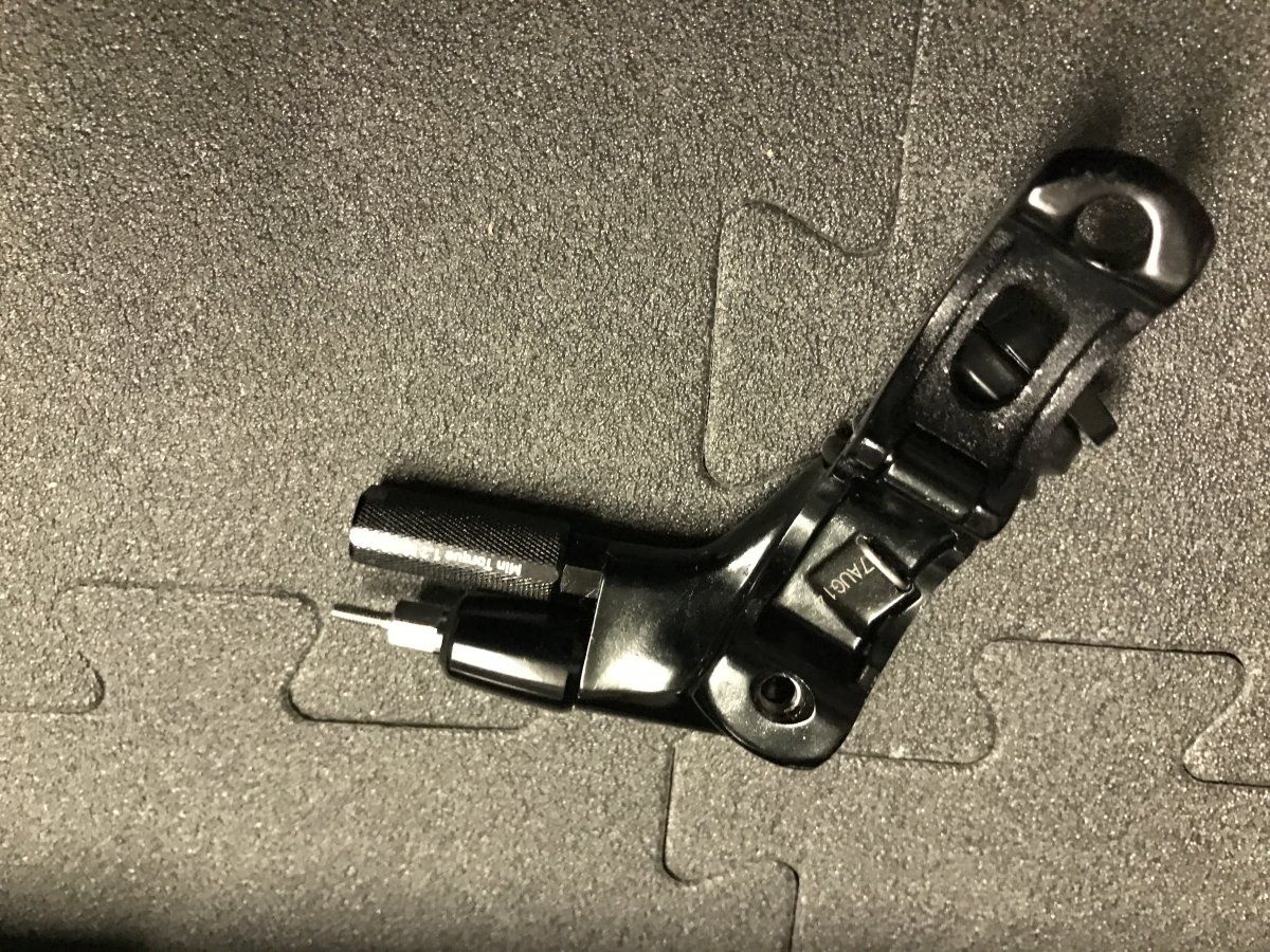

Hallo zusammen,
ich wollte das XLR gegen FullSprint tauschen. Habe auch alles soweit da, bis auf einen Schlüssel für das XLR. Gabel ist eine 2014 Carbon.
Kann mir jemand verraten, was ich genau für einen Schlüssel brauche um das obere Teil der Gabel zu Öffnen um das Teil zu tauschen.
Du kannst den reinen Hebel einfach abdrehen. 6er Schlüssel und ab damit.
Es wird quasi nur die Leitung abgedreht.
Wollte ich auch, aber am FullSprint ist eine leicht anderer Anschluss, zumindest sieht die Verschraubung anders aus. Daher wollte ich das komplette teil tauschen. An meinen einfachen Hbel ist das goldene Teil schwarz und hat keine Aufdrucke.

mach den Hebel am Lenekr ab.
Den Anschluss für den Dämpfer abdrehen, geht ohen anschliessendes Entlüften.
Dann kannst du mit einem Innbusschlüssle glaube 5 oder 6 die Leitung abdrehen
Dann die Kappe runter
1x gegen schön udn wieder zusammen:daumen:

Werde ich dann morgen probieren. Für heute ist Feierabend. Du meinst den Dämpfer für hinten gehe ich mal davon aus.
