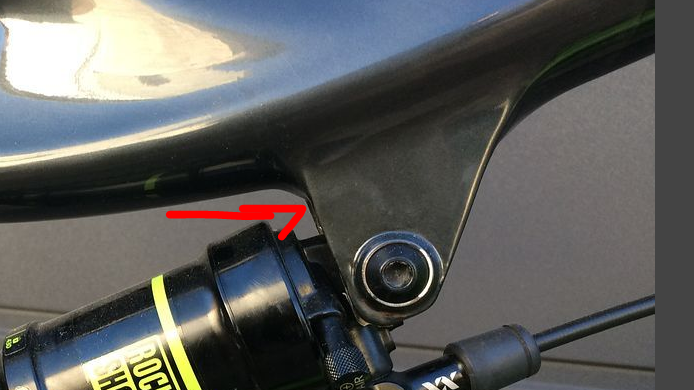

Doofe Frage: wie macht man dann so Stellen:
(Bilder bei @Marc19 entliehen...)
Ja, denk ich auch... aber muss halt entlackt werden und neu Lackiert... oder kann man die Lager im Rahmen so abkleben, das die drinnen bleiben koennen?
Für mich hat das eher was von Pfuscherei. Wenn Du Dir schon die Mühe machst, alles zu entlacken, dann kannst Du auch die paar Lager rausnehmen. Irgendwo kommt eine Stelle durch und dann ärgerst Du dich.
Ich hab die Stellen wo man nicht schleifen kann oder mit der Klinge gut hinkommt einfach mit der Sprühdose schwarz gemacht.Dann den Farbnebel mit 800er weck geschliffene.Da sind so viele dunkele Stellen in dem Ud bei das sieht man nicht.
Das geht auch alles.
Schleifpapier und zur Not nen Dremel mit 'leichten' Schleif- & Polieraufsätzen gehabt, damit das Carbon nix abbekommt.
Geht bei mir zwar nur schleppend Vorran aber es geht

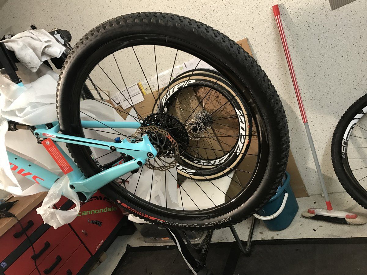

Kommen natürlich noch ein paar Sachen, Schaltwerk ist bei Hopp Carbon Parts und andere Dinge auf dem Postweg...
Es wir schwarz
Denke hier ich sollte die Decals der LR noch entfernen
