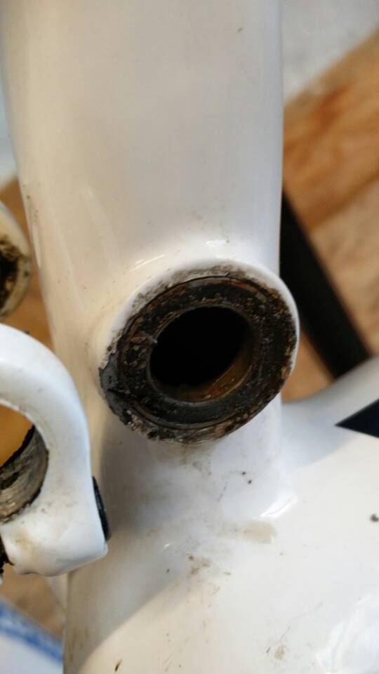

Ich habe heute mal das schöne Wetter genutzt und das Rad gründlich gesäubert und versucht, dem Knarzen auf die Spur zu kommen. Ich bin relativ schnell fündig geworden:
Das ist dss rechte Lager. Total fest. SKF. Vor einem halben Jahr gewechselt.
Das ist IMHO eine Fehlkonstruktion, weil das Hinterrad der Dreck genau auf den Lagerbereich wirft und sich der Dreck schön in dem Spalt zwischen Hinterbau und Sitzrohr sammeln kann.
Ich habe jetzt einfachere neu bestellt. Wenn ich eh zweimal im Jahr wechseln muss, brauche ich auch kein SKF.
Ich habe meine SKF 2RS1 Lager wesentlich länger drin als du - und abgesehen davon, dass die Lager bei mir nach wie vor seidenweich laufen (im Gegensatz zu den Originalen) sehen die bei mir auch nicht annähernd so gammelig aus! Auch das Rahmenrohr drumherum ist ja grausig mitgenommen.
Verallgemeinern, auf ein generelles SKS-Problem, lässt sich das Gesehene also keinesfalls.
Daher eine erste Arbeitshypothese: Irgendwas machst du falsch! Hochdruckreiniger? Aggressives Putzmittel? Montage ...?
Nicht als Kritik(!), nur als Grübel-Anstoß.
Ein SKS-Problem sehe ich da auch nicht. Ich habe nur keine Lust, das Doppelte für die SKS-Lager zu bezahlen. Die Hochpräzision braucht man ja bei den Bewegungen ja eher nicht.
Auch das Rahmenrohr drumherum ist ja grausig mitgenommen.[...]Daher eine erste Arbeitshypothese: Irgendwas machst du falsch! Hochdruckreiniger? Aggressives Putzmittel? Montage ...?
Ich wüsste nicht, was ich falsch mache. Die Montage/Demontage mache ich mit dem passenden Cannondale-Werkzeug. Keinerlei Gewalt. Gehen sauber rein und raus. Ich achte auch darauf, dass die Spalte rechts und links möglichst gleich sind. Als Putzmittel nutze ich regelmäßig Muc Off. Und dann nur Gartenschlauch. HD-Reiniger nur ein einziges Mal, weil ich liegen geblieben war und das Rad in transportfähigen Zustand bringen musste. Das war, bei genauerem Nachdenken, auch bevor ich den aktuellen Lagersatz eingebaut habe.
Das Bild sieht besonders grausig aus, weil ich es direkt nach Demontage gemacht habe. Da hängt halt noch der Schmodder von der letzten Regenfahrt drauf. Dass der Kantenbereich am Rahmen etwas angegriffen aussieht, finde ich jetzt nicht so verwunderlich an der Stelle. Ist der Lack da bei euch völlig unbeschädigt?
Verstehe ich nicht falsch. Und Grübel-Anstoß ist immer gut.
Ich habe auch nochmal über meine Aussage bzgl. Fehlkonstruktion nachgedacht. Anders ist es halt nicht zu machen. Ist ja bei anderen Rahmen vermutlich nicht anders.
Vielleicht war es doch keine gute Idee, die Lager vor der Montage noch mit einer Extraportion Fett zu versehen. Obwohl ich den Tipp hier bekommen habe ;) Wahrscheinlich ist das Rad nur für kalifornische Winter gebaut.
