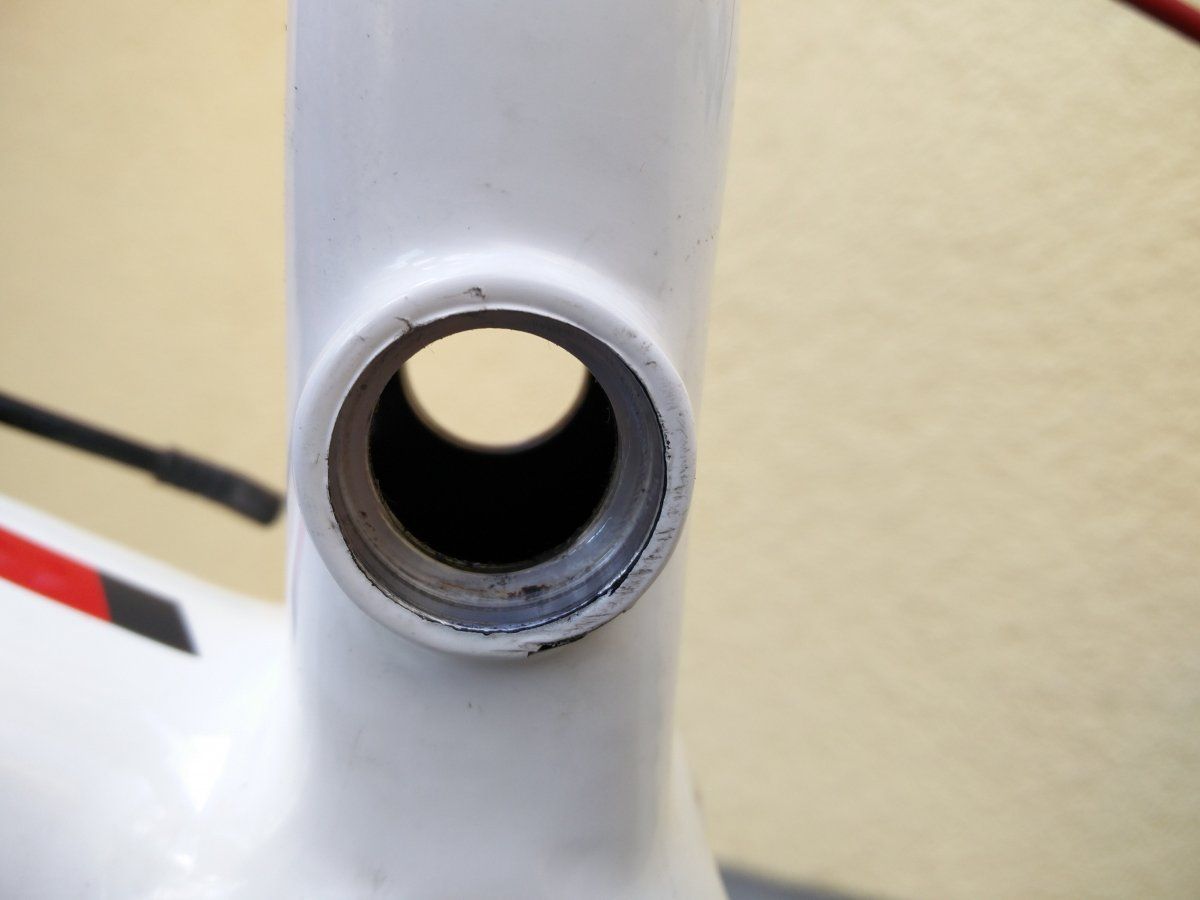

So. Abschließender Statusbericht. Wen's nicht interessiert, der blättere einfach weiter.
Ich habe mir heute ganz gemütlich in der Sonne mein Rad vorgeknöpft, da radeln wg. Erkältung eh nicht ging. Neben ein paar anderen Kleinigkeiten habe ich das Innenlager und die beiden Hauptlager gewechselt. Ich muss meine Meinung über das Race Face-Lager korrigieren. Ich hab's mir mal genauer angeschaut und das war gar nicht verkehrt aufgebaut. Mit äußerer Abdeckung und zusätzlicher Abdichtung. Das Innenlager war auch völlig in Ordnung und ist wunderbar gelaufen. Ist trotzdem rausgeflogen. War mir jetzt egal. Beim Ausbau war es etwas widerspenstig und ich musste ordentlich darauf rumkloppen. Der Einbau des Wheels-Lager ging dafür umso leichter. Die Schale auf der Antriebsseite ging schon zu leicht rein. Ich hoffe, das bleibt auf Dauer knackfrei. Sollte mit 35-50 NM festgezogen werden, ich habe ungefähr 40 draufgegeben.
Anschließend habe ich mich dem Hauptlager gewidmet. Eigentlich dachte ich, das wäre gar nicht zwingend nötig gewesen und ich wollte es nur machen, um auf Nummer sicher zu gehen. Bei genauerer Betrachtung musste ich aber leider feststellen, dass das Lager auf der Antriebsseite schon wieder fertig war. Die Geräusche zuletzt dürften also doch vom Hauptlager gekommen sein. Obwohl ich überrascht bin, dass das echt absolut gleichmäßig bei jeder Kurbelumdrehung auftrat. Beim Einbau habe ich die Stellschraube auf der linken Seite nur handwarm angezogen, so dass die Anschläge gerade an den Lagern anliegen.
Hier nochmal Bilder der beiden Lagersitze:
Warum der rechte Sitz so aussieht, kann ich echt nicht sagen. Ich habe beide Seiten nicht unterschiedlich behandelt. Vielleicht hat das Ausbautool den Lack einmal etwas beschädigt. Der Dreck tut dann den Rest. Die Lager gingen jedenfalls auch heute wieder problemlos rein und raus.
Jetzt mal abwarten, ob und wie lang die Kiste geräuschlos bleibt.
