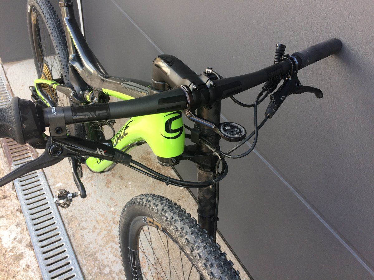

Weiß noch jemand was? Habe keinen Lust das Ding nach unten zu bauen und dann merk ich keinen Unterschied...
Gibt's inzwischen mehr Erfahrungen zur Frage, ob Spacer über/unter dem Steuerrohr besser oder schlechter? Oder ist es eine reine Geschmacksfrage bzw. kanns mir jemand erklären. Was verändere ich? Nur den Lenkwinkel oder auch die Sitzposition.....Wird es komfortabler, hat es erhebliche Relevanz?
Ich habe halt nicht nur 1 Grad flachen, sondern auch noch zusaetzlich 1cm mehr Federweg vorne :teufel:
Q3n9xPW0XkuJmzFpZPTC1hpOa9uLkLle11af97DyEjPs_rgqYTxuUGIwD7-Ze03gzSA4yh0GWmQP1Ti_DzHSoQ3OrosrPzRJ5XO-oOqdTY2iSCIIsS5XoEG8nplZvBBvXySazO8b6p7b71fQS5EccV4M7F9eVVgLFw2MJ-TxlXAzZJOhs3QprckLgok8cdB4B4trzArYH1fHh26bS_ob-cTenj6W7qV2a9fcbg40CM58z0Pu2vH_ORZrcweAaPgu0EiqTBJxxSkRclk3QKAaWZIzg0Jstf-TtxvxqY-ML6OGHT0CXIGdAj8qBhcdFM3rkhy32ZwUuHvZE_Z-4adi3lzfP2rO9ywUyYX2m7bSqLX-RqXB7gmn9mF_TR0PnOzgHHz_bqZ_IyAHTNquix5XAWd85K6GlWGsEomYIImB8uCqJDo7k1dO93LeN79CC46TohC8xCQAgbrYUsC27h6SyaYDwK-p4kDZWwsva3F0HWv1_1F0-DxbQD6EyUUWzxAEGKmRdGlvc1m1G0rGzK6IYmZ2u8VB9l_n35UwF2bQg3BxzeMQUwRzfoqv7wSBXeZXJbjK_8b2tL3DD5f9Fsn1mnV-7mJHw7Q6-gsay89UWAi0NjOIvJORMg=w1257-h707-no
Machen lassen. Eine 29' 100mm Lefty (rede immer von der urlefty) ist eigentlich eine max 140mm (26') mit 140mm Teleskop. Die ist um 3cm in Einfedern reduziert (weil 29') und um 1cm im Ausfedern (damit 100mm).
Das Einfedern muss man reduziert lassen, sonst setzt der Reifen auf!!!
Das Ausfedern kann man auf machen. Dann wird sie halt auch länger.
Das alles merkt man an der SitzPosition. Lenk und sitzwinkel sind 1 Grad flacher und der lecker ist 1cm höher.
Das habe ich durch sattel ganz vor und minus 20 Grad Leonardi vorbau mit low10 Syntace Lenker korrigiert.

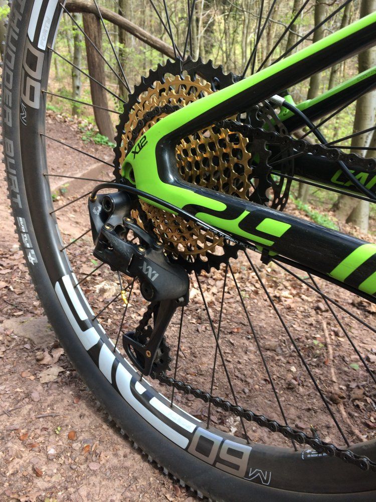

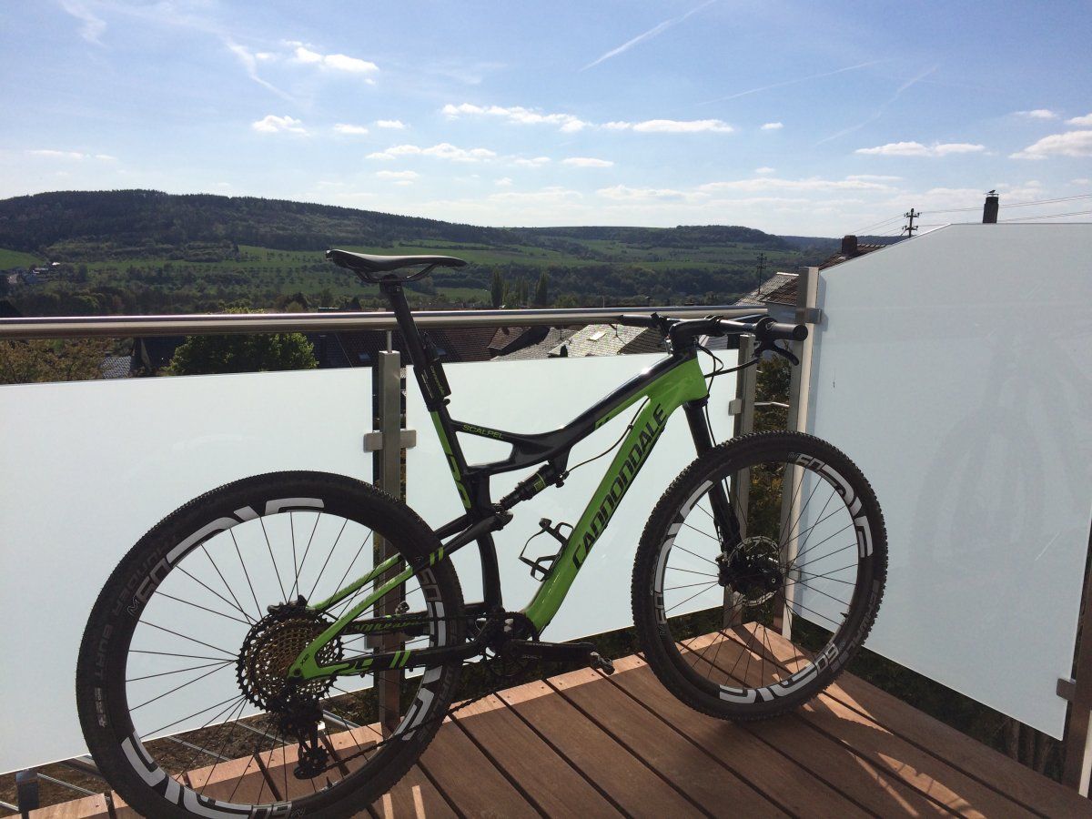

Meins ist nun auch fast fertig...
Paar Kleinigkeiten fehlen noch...
Thema Laufräder bzw die Decals!
- so lassen
- ganz ab
- oder welche Farbe, Farben
Dachte an schwarz mit 60 und Forty in Gold
Schöner Bilder muss ich noch machen
Und leichter:D
Danke für die Blumen:daumen:
Was der Hammer ist, die Laufräder mit größerer Maulweite:hüpf:
Geht gut jetzt und Gott sei Dank bzw Laufradbauer sei Dank nur gute 100 gr mehr Gewicht
Eagle läuft auch super, muss sich nur etwas dran gewöhnen...
Bin vorne +2 Zahn und hinten hast du eben 1 Gang mehr
Gewicht liegt bei ziemlich genau 10 Kilo...
Etwas schwerer wie 2016 aber es lässt sich um Welten besser fahren
