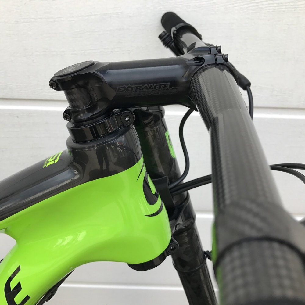

funktioniert halt selbst bei diesem moderat negativen Vorbauwinkel nur geradeso und mit Spacer und mit einem Flatforce o.ä. spart man kein Gewicht gegenüber dem OPI.
Hatte vorher den MCFK Vorbau mit -17 Grad verbaut, der ist etwas anders konstruiert, konnte ihn mit dem gleichen Mini-Spacer montieren. Den Extralite gibt es leider nur mit max. +/- 12 Grad, den Spacer braucht man aber sonst stößt der Vorbau an die Lefty.
CFR fährt einen etwas höheren Spacer.
Wie kommst du darauf das man keinen Gewichtsvorteil gegenüber dem OPI hat? Aus diesem Grund fahr ich diese Kombi, ist deutlich leichter. Die Lefty 2.0 haut halt leider rein.
Steifer kann ich schlecht beurteilen, dafür fahre ich einen zu weichen Lenker :ka:
Genauer Gelände-Test folgt noch....
Ichmeinte, wenn man einen Flatforce-Vorbau montiert, wie ich ihn bräuchte, wäre der Gewichtsvorteil gegenüber einem OPI-Vorbau wieder futsch, dass Deine Kombi leichter ist, glaube ich Dir, aber für mich wäre sie halt nicht fahrbar.
Wie schon tausend mal erwähnt, ist die Steifigkeit des Schaftes bei einer Doppelbrücke recht irrelevant, das wird sich genauso fahren, wie mit einem normalen Schaftrohr.
Bei den Jungz und Mädels mache ich mir bei 55-70kg auch keine Gedanken.
FlatForce wiegt halt so viel wie nen OPI Vorbau :D
Jo... aber er hat ja auch jetzt die Lefty 2.0 mit dem kuerzeren Brueckenabstand. Damit kommt der Lenker schon 1cm tiefer.
Dafuer ist dann wieder die Lefty 2.0 schwerer als eine "ur-Lefty"... Kann man hin und her Rechnen, was nun leichter/besser ist: leichte Urlefty mit Leonardi/Opi/Flatforce oder "schwere" Lefty2.0 mit leichtem -12Grad Vorbau...
Sieht jedenfalls gut aus und ich glaub das man damit durchaus schnell fahren kann.

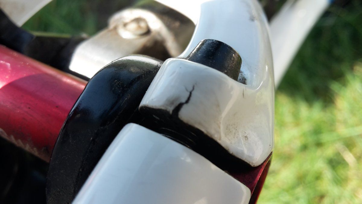

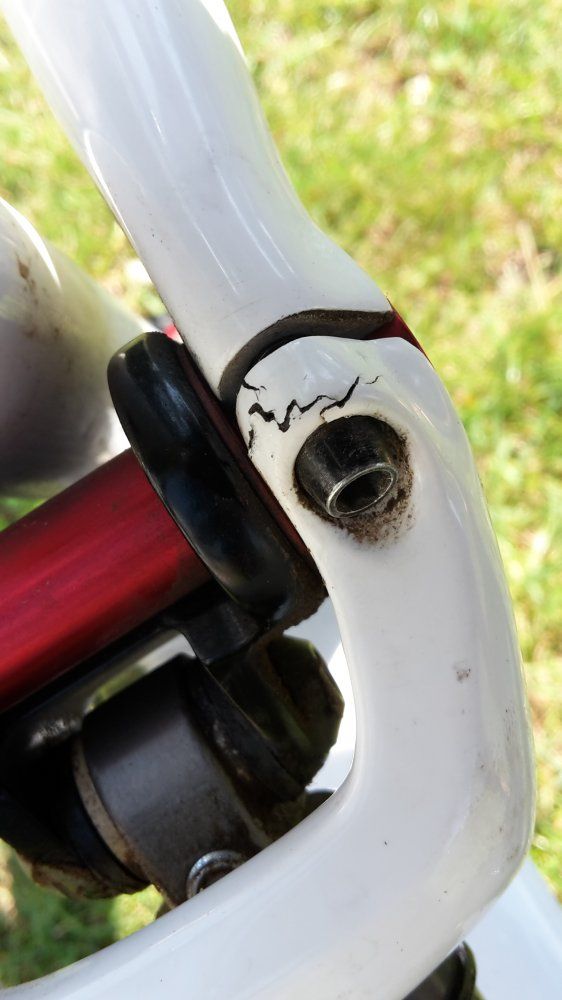

Mein ca. 3 Jahre altes Scalpel 29 Carbon 2 macht schon seit einiger Zeit knack Geräusche an der Dämpferaufnahme.
Irgendwann ist mir dann der folgende Riss aufgefallen.
Nun versucht mein Händler schon seit wahnsinnigen 4 Monaten dieses Teil zu beschaffen, jedoch ohne Erfolg.
Ich weiß nicht, ob er nicht fähig ist oder Es an Cannondale liegt. Jedenfalls geht mir das unfassbar auf die Nerven.
Bei Dr cd habe ich auch schon angefragt, bei CD Support auch, doch nirgends eine Antwort.
Kann mir vielleicht hier jemand weiterhelfend? Bin echt langsam am verzweifeln....
Danke schon mal !
Gruß
Stephan

Eigentlich gabs die Dinger immer auf Kulanz . Auch hatte der Doc diese mal im Angebot.
Das Problem ist, dass eben dieses Teil nicht explizit als Ersatzteil mit Nummer geführt wird, also einzeln.
In den Zeichnungen findet man nix, selbst im Techbook nicht.
