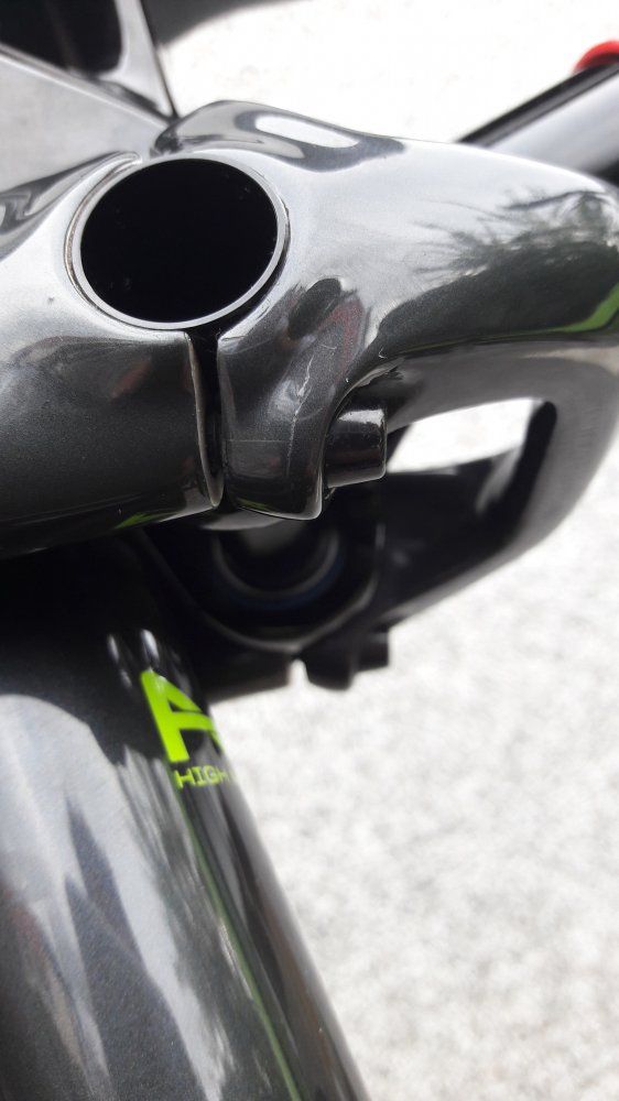

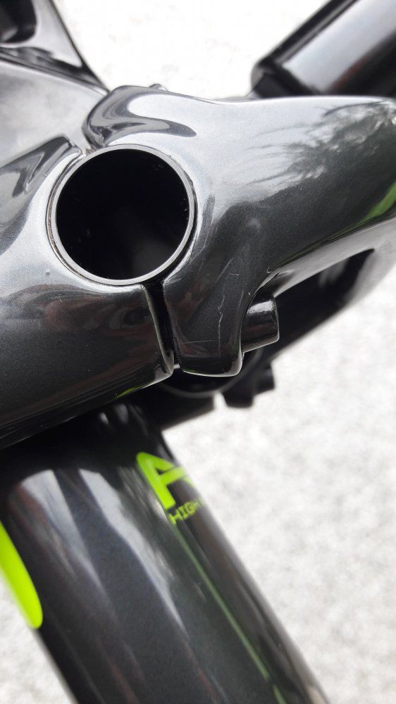

Hi, was meint Ihr . Defekt oder nicht?
Bekomnt man das Teil lackiert von CD als Ersatz?
Gruß Anhang anzeigen 633195 Anhang anzeigen 633196
Hallo,
einen solchen Schaden hatte ich auch schon. Soweit ich weiß, gibt es das Teil bei Cannondale gar nicht einzeln. Auf jeden Fall wohl nicht lackiert. Ich habe von meinem Händler ein gebrauchtes bekommen.
Bei dem abgebildeten Zustand würde ich mir aber auch nicht zu viele Sorgen machen. Die Schwinge stützt sich ja gegen die Achse ab und die Klemme sorgt nur dafür, dass alles an Ort und Stelle bleibt. Da ist jetzt nicht zu erwarten, dass das Teil vollständig bricht. Ich bin mit einem größeren Riss noch ein knappes Jahr gefahren ohne Probleme.
