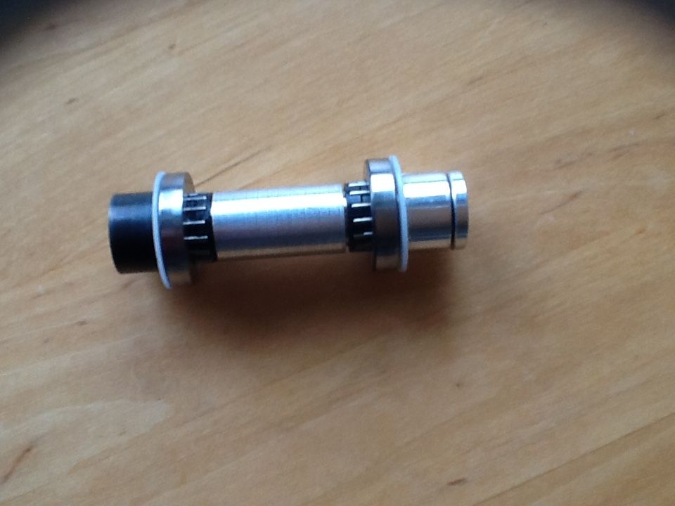

ja,skf hab ich auch verbaut aber die halten nur ca 1000kilometer!Wasser kennt mein cd bei der pflege nicht, max ein feuchter Lappen !
Ueber die Plastikscheibe kommt noch ein o-ring innen 24mmx 2mm dick. Der vorm Einbau auf die strebe geschoben wird.Nylonscheibe sitz straff (14,80mm)soll Achsialkraefte kompensieren.Zusaetzlich kann mann rechts die Schraube entfernen einen Schmiernippel aufschrauben und von aussen dann abschmieren.Mir ist schon klar das das 2mal im Jahr gereinigt und gefettet werden muss ,aber ich spare 21 eu bei jeder Aktion !
