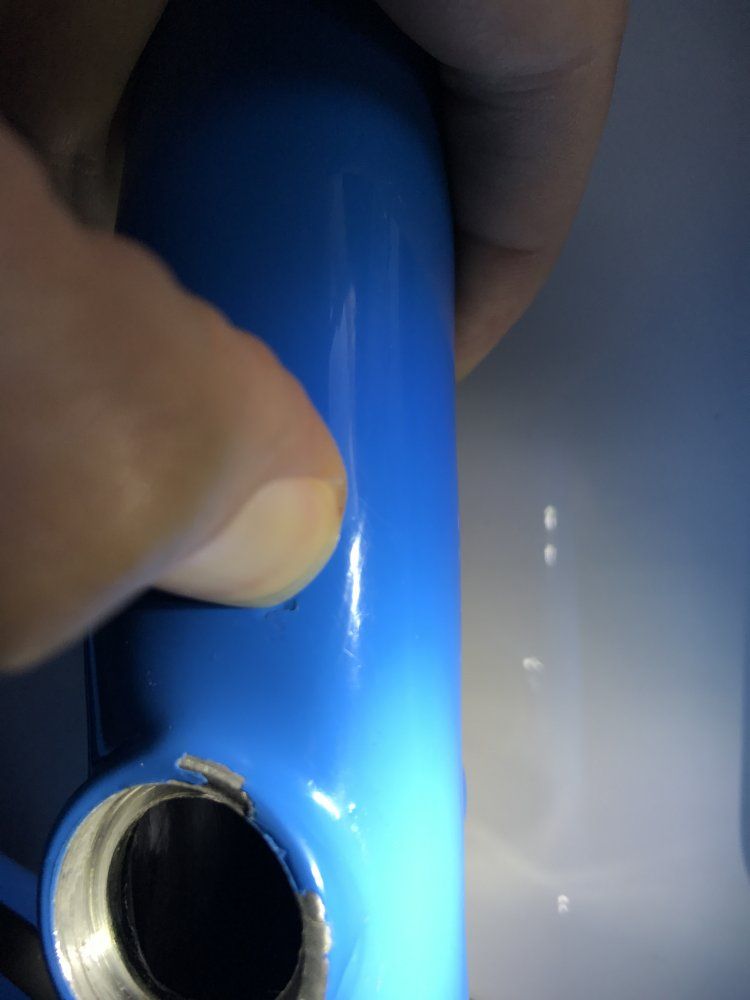

Wird nicht klappen. Den Riss auf der nicht Antriebsseite kann ich mit dem Fingernagel eindrücken.
OK, das ist Mist. Da muss es einen neuen geben.
Bei den anderen Rissen im Lack: Das hatte ich sogar beim neuen Si. Das ist bei helleren Lacken an den Belastungsstellen ja fast NORMAL.
Unschön und eigtl. irrelevant aber ein Reklamationsgrund.

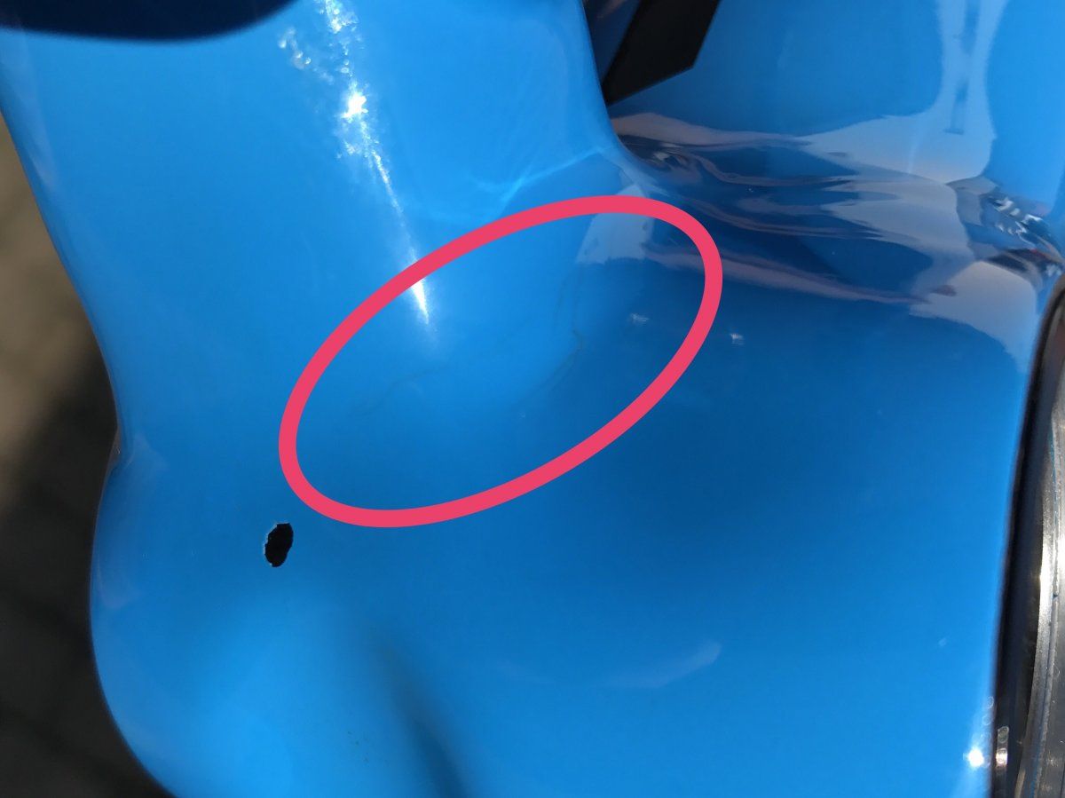

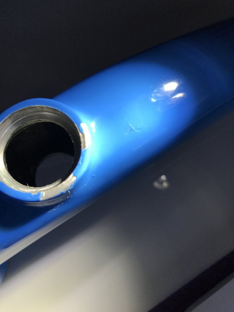

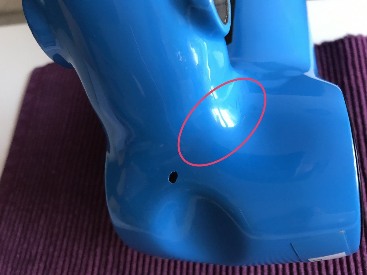

Was meint ihr?
Noch in Ordnung, oder besser ersetzen?

Schön ist anders... hast du denn Geräusche bzw. kürzere Wartungsintervalle?
Wenn sich da nix tut oder bewegt würd ich es so lassen.
Hat schon geknarzt. Obwohl ich jetzt nicht weiß, ob das Knarzen nicht vom Rahmenbruch kam.
Die Lager hatten auch Kratzer. Befürchte das es nicht mehr richtig formschlüssig ist.
Müsste ich testen, wenn es den neuen Rahmen gibt.
Ja genau. Schalen trocken in den Rahmen. Lager mit Fett und dann mal so lange fahren bis irgendwas auftritt.
Sonst würde ich das erstmal lassen.
