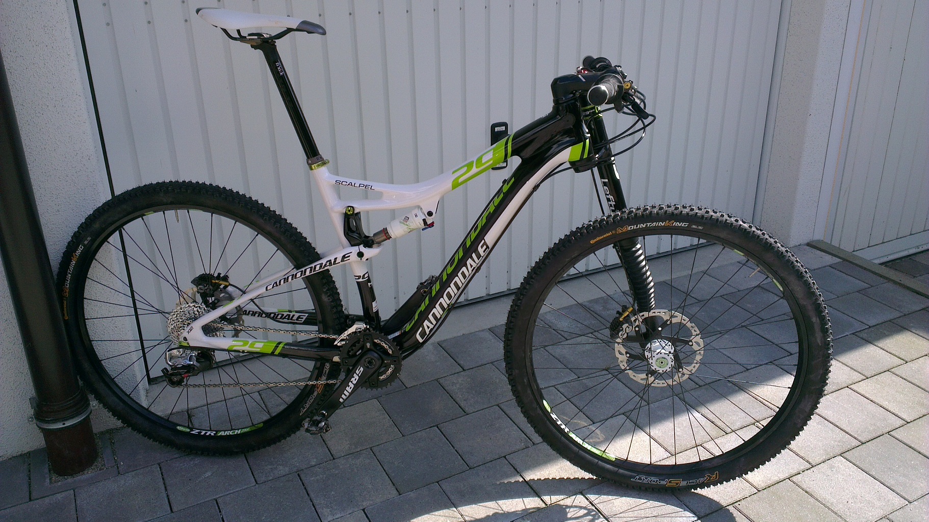

So mein Scalpel 29ist jetzt auch zu 50% fertig :lol:
Fehlen tun noch
- Kurbel/Kettenblätter
- Sattelstütze
- Laufräder
Gewicht immo 11.2 kg, damit kann ich aber gut Leben das dieses Rad meine 100kg locker an den Alpen auf Null verzögert.
Und das ist mir wichtiger :love:
Jetzt ab zu meinem Problem:
Habe gestern bei meiner 2. Ausfahrt ein ewiges Knacken festgestellt. :mad:
Den Grund habe ich auch schnell gefunden, das Rohr zur Aufnahme der Sattelstütze ist ca. 1mm zu groß :heul:
Selbst mit Beigabe dieser roten Carbonpaste verstummt das knacken für 10 min und das war es dann wieder.
Naja morgen fahre ich zum Händler, habe auch schon solche Ideen wie Distanzhülse gehört. Das kann es doch aber nicht sein meiner Meinung nach. Neues Rad und wir fangen mal an zu basteln :mad:
Jemand schon mal sowas gehabt?

bei mir kam das knacksen vom steuerohr/opi vorbau bereich
und wie soll bitte das sitzrohr 1mm im durchmesser größer sein als die stütze selbst?
wäre ziemlich heftig aus der toleranz ...

kann ich auch nicht glauben, das hab ich noch nie gehört. Ich würde auch auf OPI, Steuerlager, Lefty tippen. Lefty ist sehr laut und kommt eher wenn sie vollständig ausfahren kann (steil bergauf und kleiner Gang)
OPI hab ich für mich 2012 gestrichen, da muss CD noch mal ordentlich ran, zu sensibel bzgl. Toleranzen und Anzugsmomente
