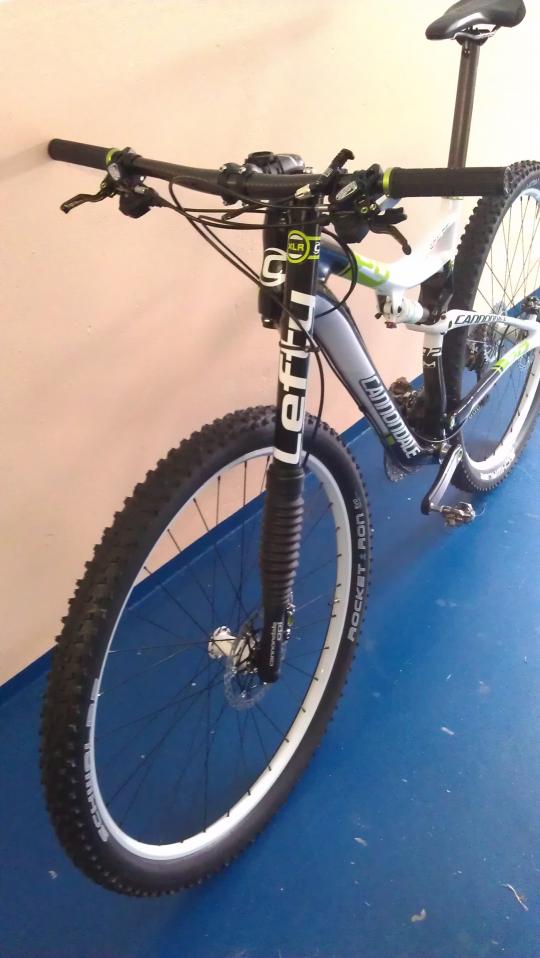

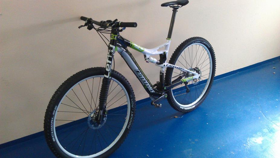

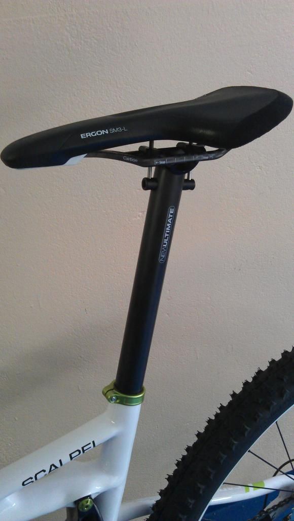

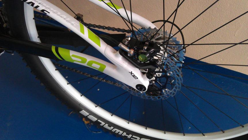

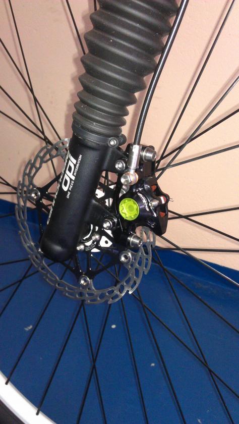

So,
mein Cannondale Scalpel Carbon 2 habe ich etwas umgebaut und bin mit xtr Pedale und gr. L bei 10,1 kg:
  • XX Kassette
  • Hope Race x2 evo
  • Ultimate Sattelstütze 350mm
  • Ergon sm3 Team Sattel
  • Mcfk Lenker 680mm
  • Cannondale SI Sl Kurbel
  • NoTubes Crest mit King Kong Nabe
  • Rocket Ron
Die Reifen fahre ich schlauchlos. Jetzt gibt es noch andere Griffe und Iwan vll. Ne neue Kette und auch xtr trigger, Das war's dann.
Bilder gibts morgen, gerade die Hope Bremse ist optisch genial, da alles mehr oder minder in Cannondale Grün gehalten ist!
Anbei mal ein paar Bilder, bin gestern nicht dazu gekommen!
