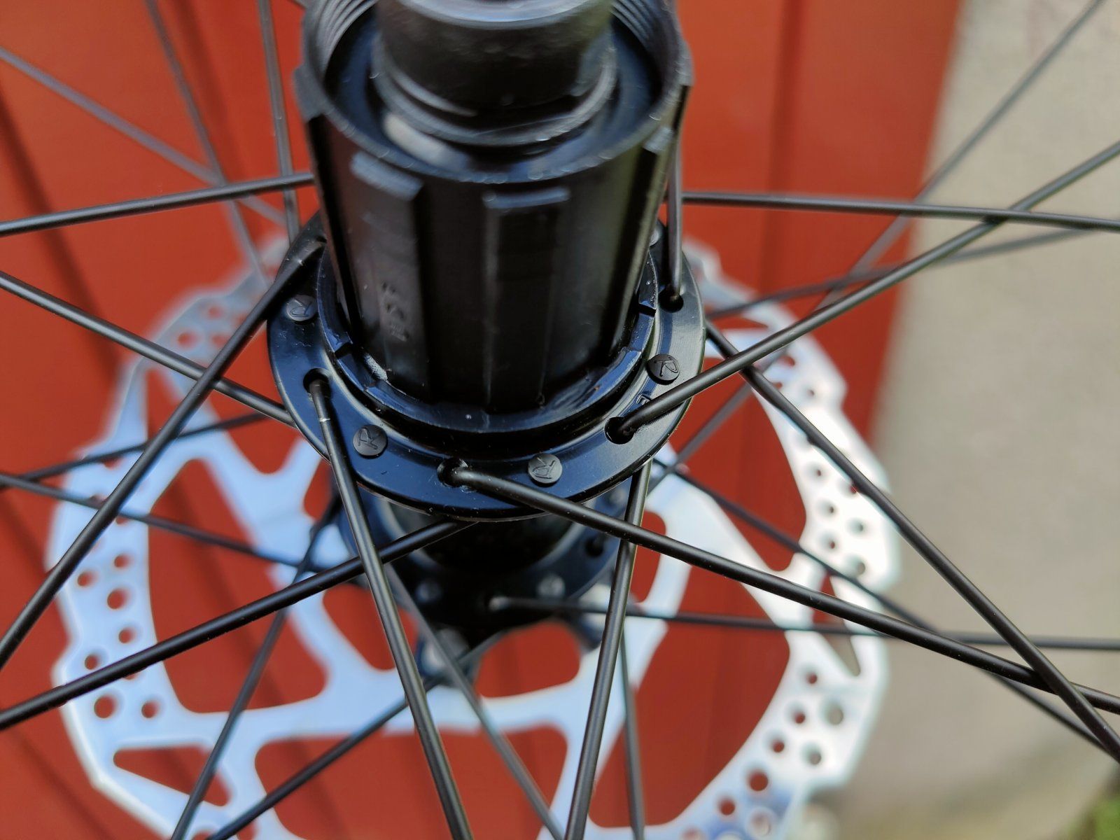

Hab gerade ein brandneues Topstone 1 aus 2021 vom Kumpel da.
Was mir aufgefallen ist:
  • wieder WTB i23 LRS mit billigen nicht konifizierten Richman Speichen und den hammer langen Nippel, die gerne bei zu kurzen Speichen verwendet werden (Grund kann aber auch die Maschinenherstellung des LRS sein)
  • Steckachsen dick mit fett drauf, das meiste auf dem dem konifiziertem Teil, welcher nicht die Lager berührt
  • Hinterbau hat 145mm statt 142mm, sprich Steckachse zieht den Hinterbau erst zusammen
  • Kassette und Centerlock Scheiben bombenfest. Musste mein Kassettenabzieher (ähnlich diesem hier) mit einem Rohr verlängern, um die Teile zu lösen.
  • Kassette komplett trocken auf Freilauf montiert
  • FSA Omega Kurbel hat keine Preload-EInstellung. Soll nur auf 38-41Nm angezogen werden und dann soll es passen. Die Vorspannung wird durch einen Federring erzeugt, welcher nicht ganz komprimiert sein darf, nach dem Beaufschlagen des Drehmoments. Toleranzen vom BSA, Lager und Kurbel dürfen so nur sehr gering sein...Nicht optimal
  • Kurbel kann sich nicht frei drehen. Ich tippe auf zu stark verspanntes Lager durch obigen Punkt. Lässt sich nicht ändern
  • KMC Kette ist sehr reichlich geschmiert
  • offener Zweiter EIngang für Züge am oberen Teil des Unterrohr offen und nicht verschlossen
An mehr Komponenten war ich bisher nicht dran.

Danke für den ausführlichen Bericht! Und deswegen baue ich jedes Rad erstmal komplett auseinander und um 😄 Spaß...
Mh, die Punkte sind teilweise echt denkwürdig. Wo hat er es denn gekauft?
Ich hoffe, der LRS hält...
Und die Löcher lass ich im Rahmen der Lackierung zuspachteln 😉

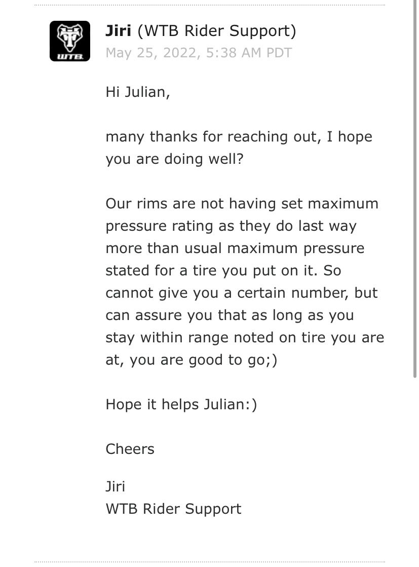

Es gab bzgl. meiner Reifendrücke in Verbindung mit den Standard WTB Felgen ja ganz schön Panik, dass diese zu hoch seien. Ich habe einmal beim WTB Support angefragt und nach dem maximalen Reifendruck gefragt, der für die Felge freigegeben ist. Antwort siehe Screenshot.
Also müsste ich ja eigentlich fein sein, wenn ich den maximalen Druck des Reifens fahre?
Sorry, aber das kann ich nicht glauben!
Kannst ja mal einen 28mm Road Reifen drauf ziehen und den max Druck von 8,6bar (z.B. ZIPP Tangente) drauf geben.
