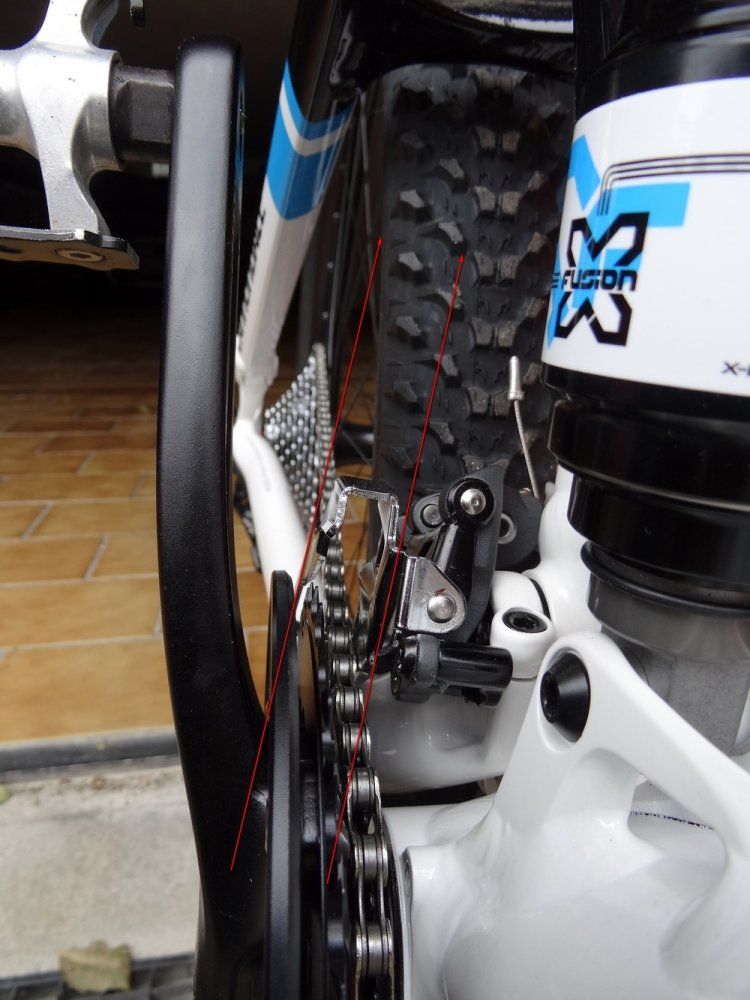

Kann mir ein Trigger-Fahrer verraten, ob ein schief stehender "Umwerfer" normal ist?
Wird der direkt am Gelenk montiert?
Geht um ein Neu-Versandrad Trigger 3.

Hallo,
um den Umwerfer ordentlich zu montieren, muss die Tretkurbel runter - ein 10er Inbus mit ausreichend Hebel hilft ungemein ;).
Details zu dem "Teilchen", an dem der Umwerfer angeschraubt wird , gibt's in Beiträgen Nr. 272 ff.
Das "Teilchen" wiederum sitzt auf der Drehachse des Hinterbaus ... da waren es bei mir Schrauben mit T25 Kopf (auch die Befestigung des Umwerfers).
Sitzt alles ordentlich, ist auch der Umwerfer gerade :).
