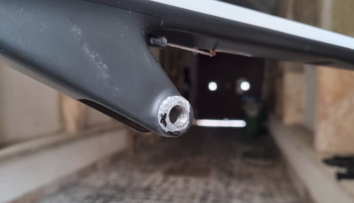

kann mir jemand den Frabcode von Lux CF SL 7.0 Race Black sagen?
Bei mir hat sich die Farbe am oberen Befestigungspunkt der Federbein abgesplittert, und würde jetzt gerne dies neu bemalen, amer mit der passenden Farbe.
Danke, ich versuche was passendes im Autoladen zu finden!Gibt es nicht. Asien hat andere Farben als Europa oder D. Du mußt einen Farbfächer anlegen und dann die Farbe nehmen die wenigstens zu 98% paßt. Daher gibt es auch keine Lackstifte oder sonstiges von Canyon.
Da gibt es einige Apps, die per Kamera einen RGB-Code ermitteln und eine entsprechende RAL-Farbe schätzen.Hallo,
