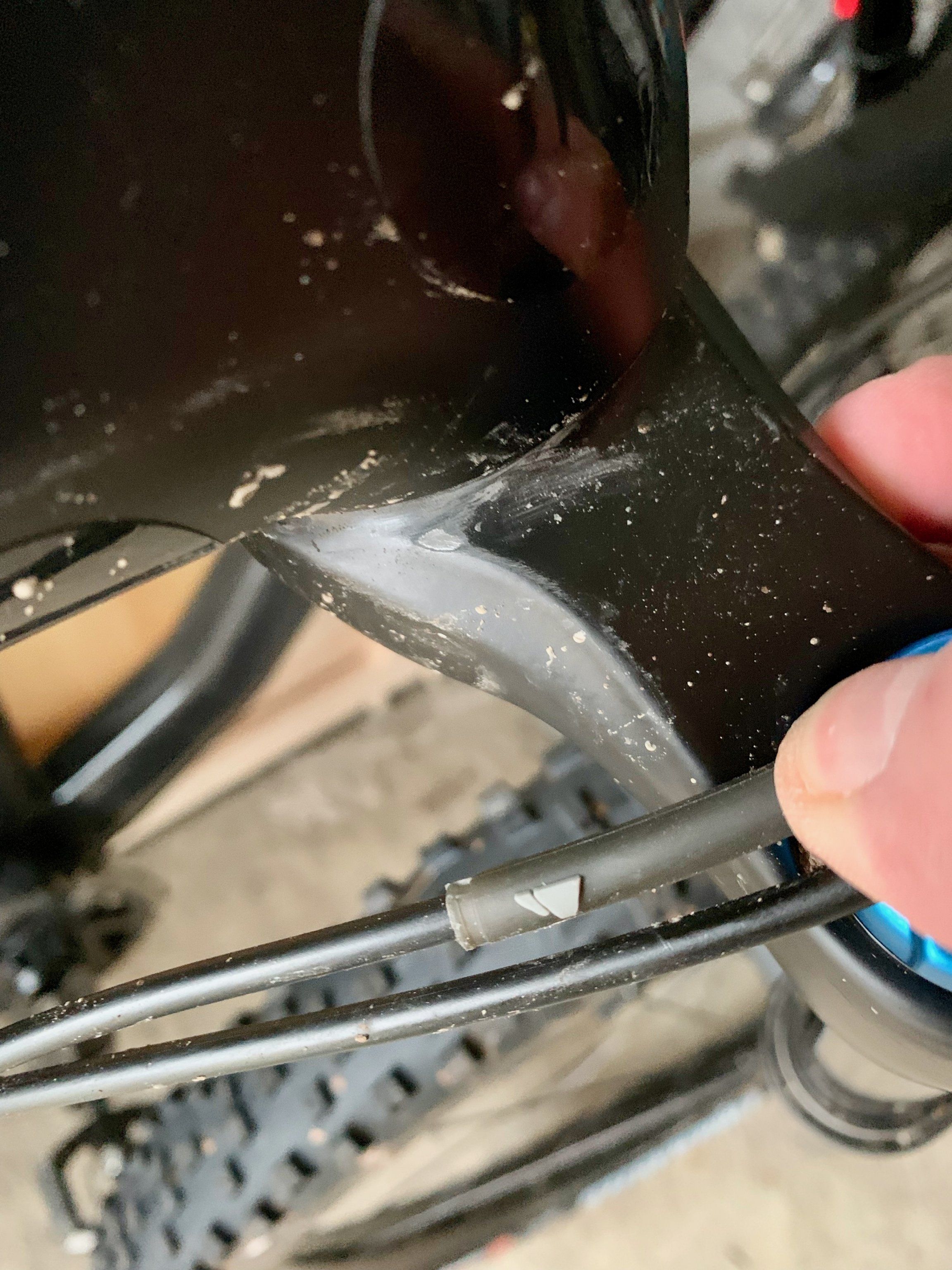

Schleifen die Züge auf der Gabelkrone oder täuscht das?
@playbike sehr gut aufgepasst. Wie hast Du das gesehen? Ichhabe mir das mal genau anschaut, bei meinem anderen Rad gehen die Züge einmal um das Steuerrohr herum. Ich denke, dass ist falsch das Sie auf dieser Seite angeführt worden.
An der Gabelbrücke ist bereits nach einer Fahrt der Farbe abgerieben.
Das ist doch echt Murks.
Das versteh ich nicht wie Canyon ein neues Rad nicht zu Ende denkt und bei so was Murks baut.
Hast du das mal bei Canyon adressiert. Das sollte so ja definitiv nicht sein.
Ich vermute, wenn die Leitungen die korrekte Länge haben, dann paßt es gerade so mit dem Lenkeinschlag und verhindert aufscheuern. Aber da sprechen wir von wirklich genauer Ablängung.
