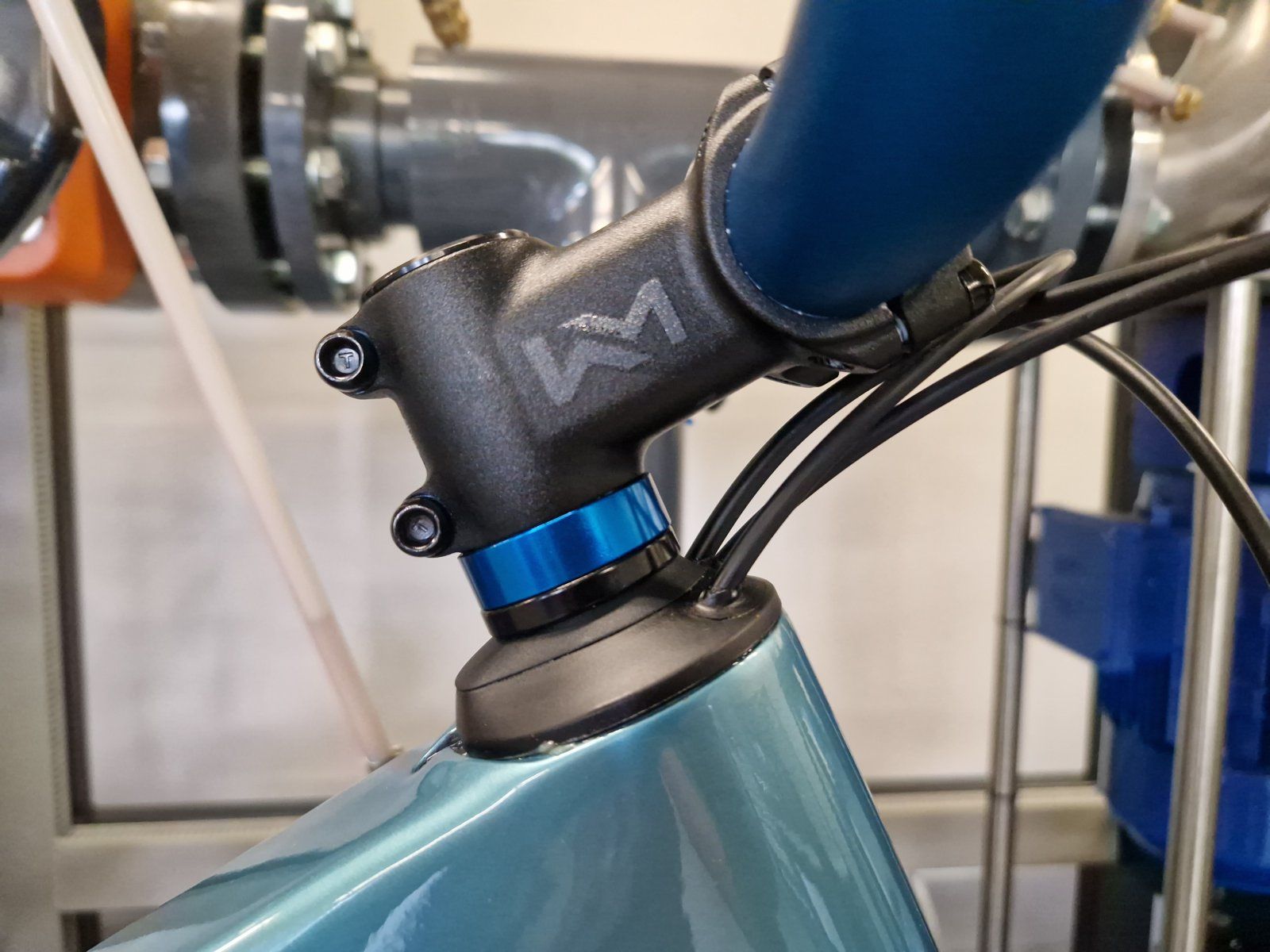

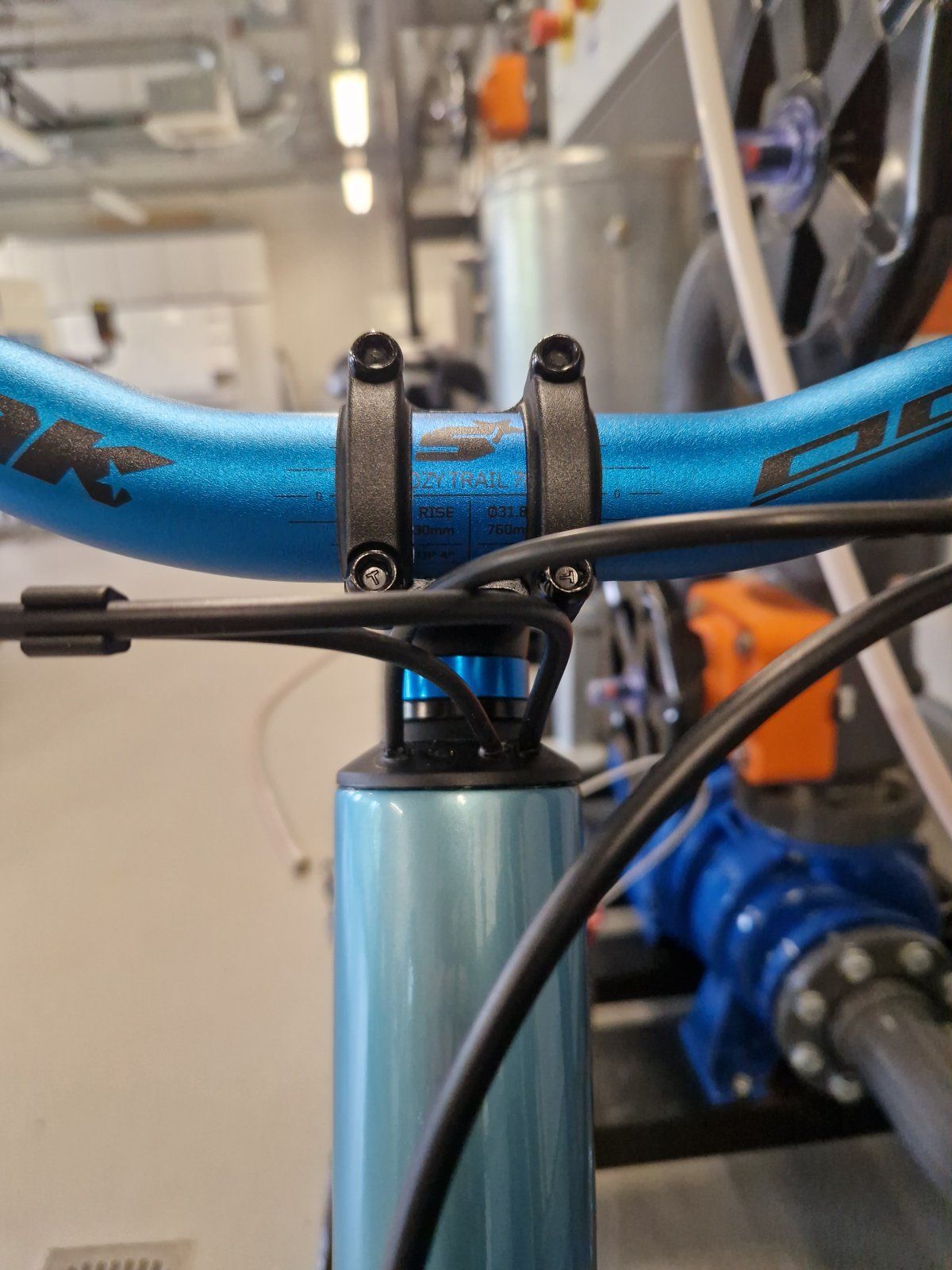

So sieht's aktuell an meinem Neuron aus. 60er Vorbau (+5°), 5+10 mm Spacer und 30er Rise.
