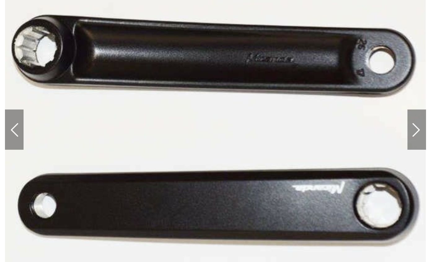

  • Miranda Delta. Ich kann die beide lösen also auf beiden Seiten und dann habe ich die Achse in der hand.
Ach du je. Miranda Delta.
Ok, mit der Kurbel kenne ich mich selber nicht aus. Aber auch hier würde ich vermuten, dass es eine Vorspannschraube in der mitte geben muss um das Lagerspiel einstellen zu können.

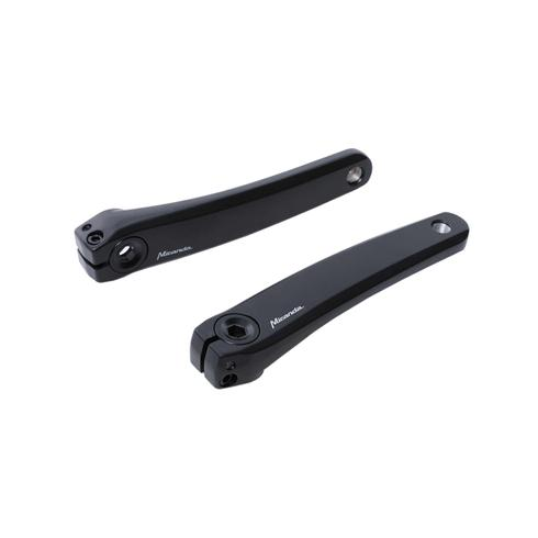

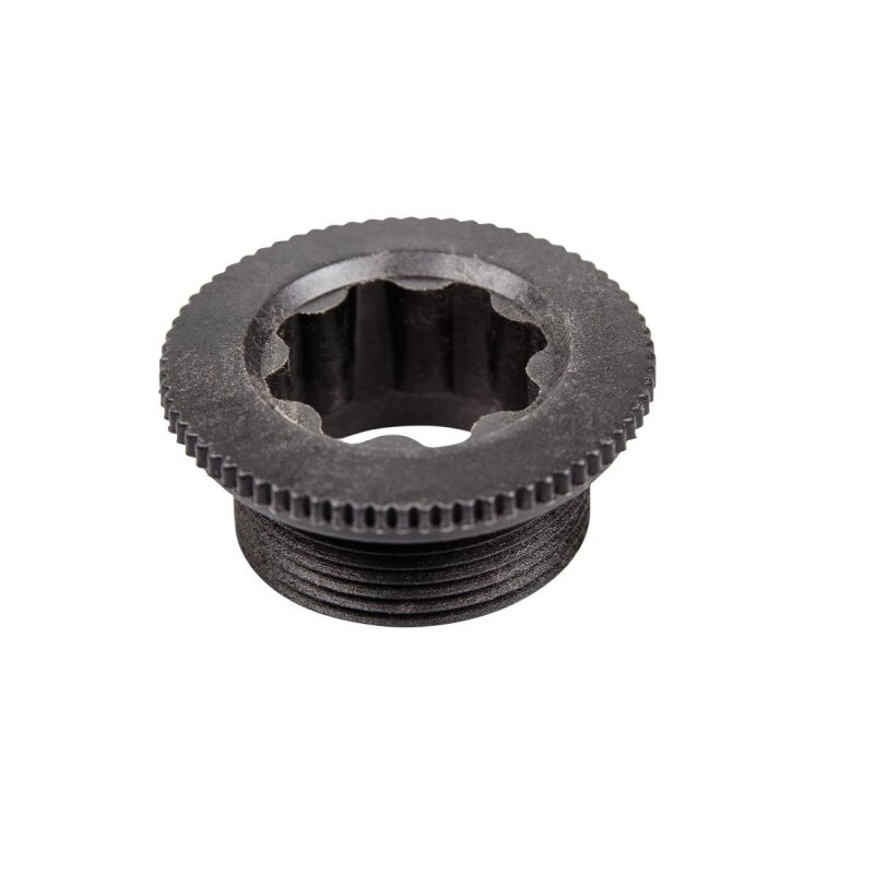

Sieht die Kurbel links bei dir so aus?
Falls ja, dann erst die Schraube in der Mitte der Kurbel mit Gefühl festziehen (nur soweit das kein axiales Spiel mehr vorhanden ist) und erst dann die beiden Schrauben am Kurbelende festziehen. Nicht umgekehrt!
Sollte das nicht spielfrei einzustellen sein (bevor die beiden anderen Schrauben fest sind), fehlen vermutlich Spacer vor oder hinter den Tretlagerschalen.

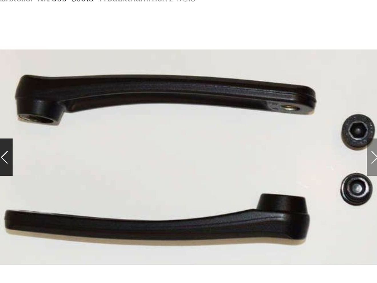

Sowas habe ich

Ah ok, das ist so was ähnliches wie der Oktalink-Bums von Shimano.
In dem Fall wird die Kurbel nur mit der Schraube in der Mitte der Achse fixiert.
Sitzt die Kurbel denn zu Beginn wirklich fest sobald du die Schrauben anziehst oder merkst du da bereits Spiel? Stell' das Rad bitte mal auf den Kopf und mach ein Foto vom Tretlagerbereich. Dann kann man dir ggf. besser helfen.

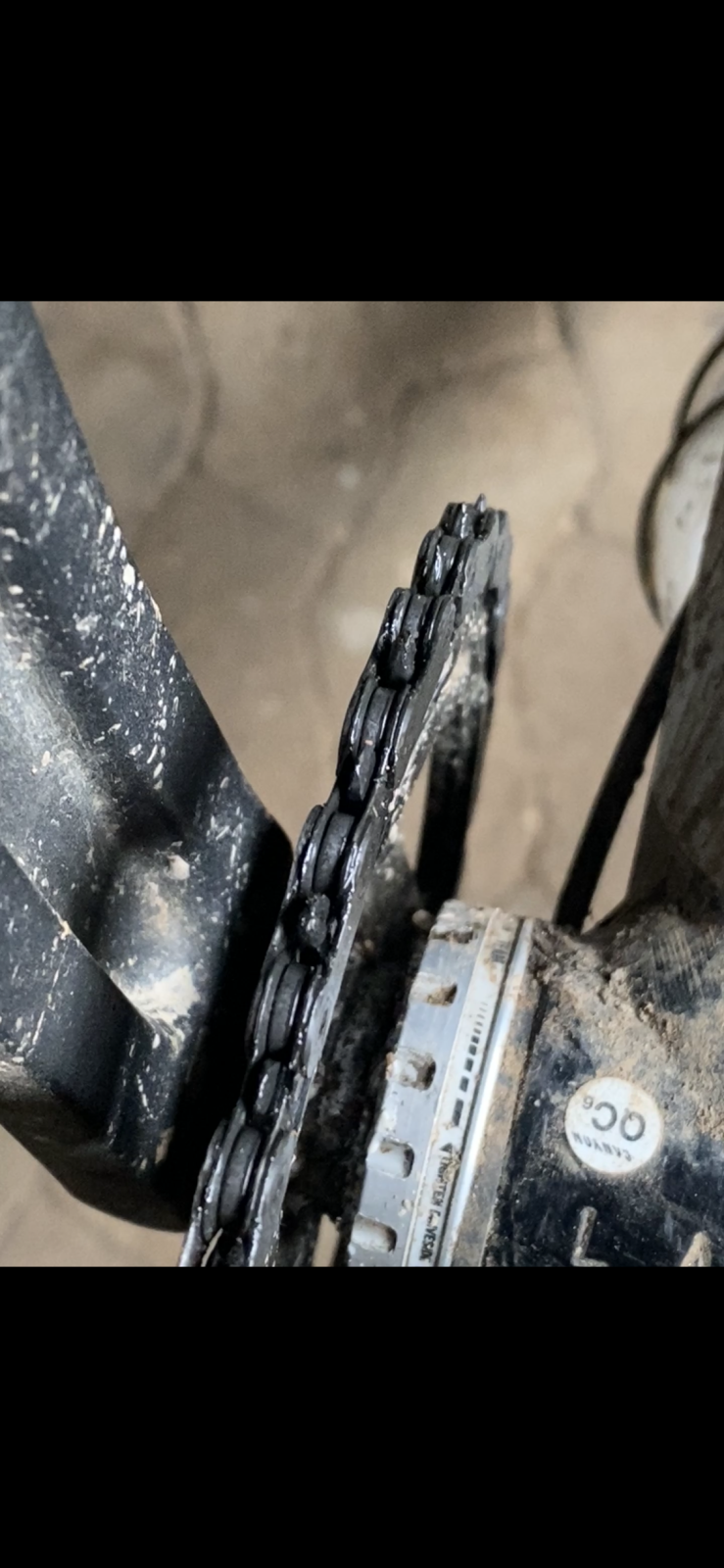

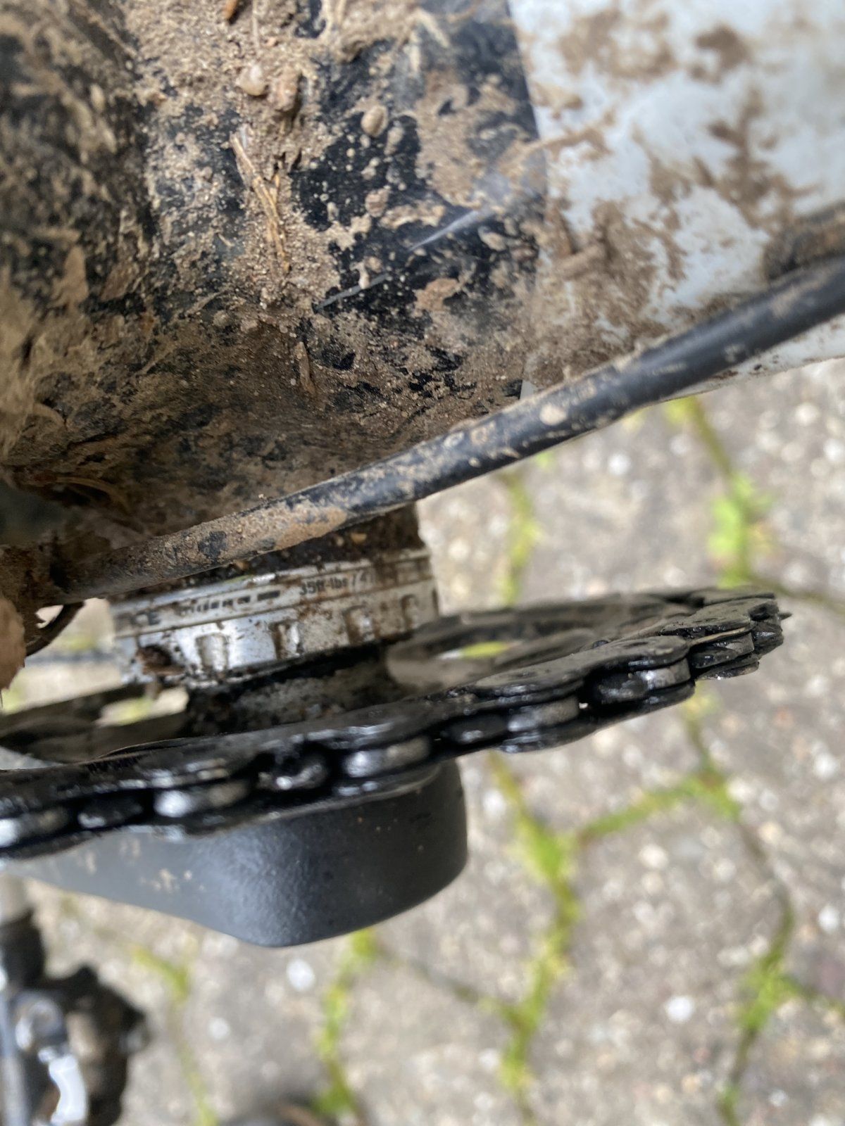

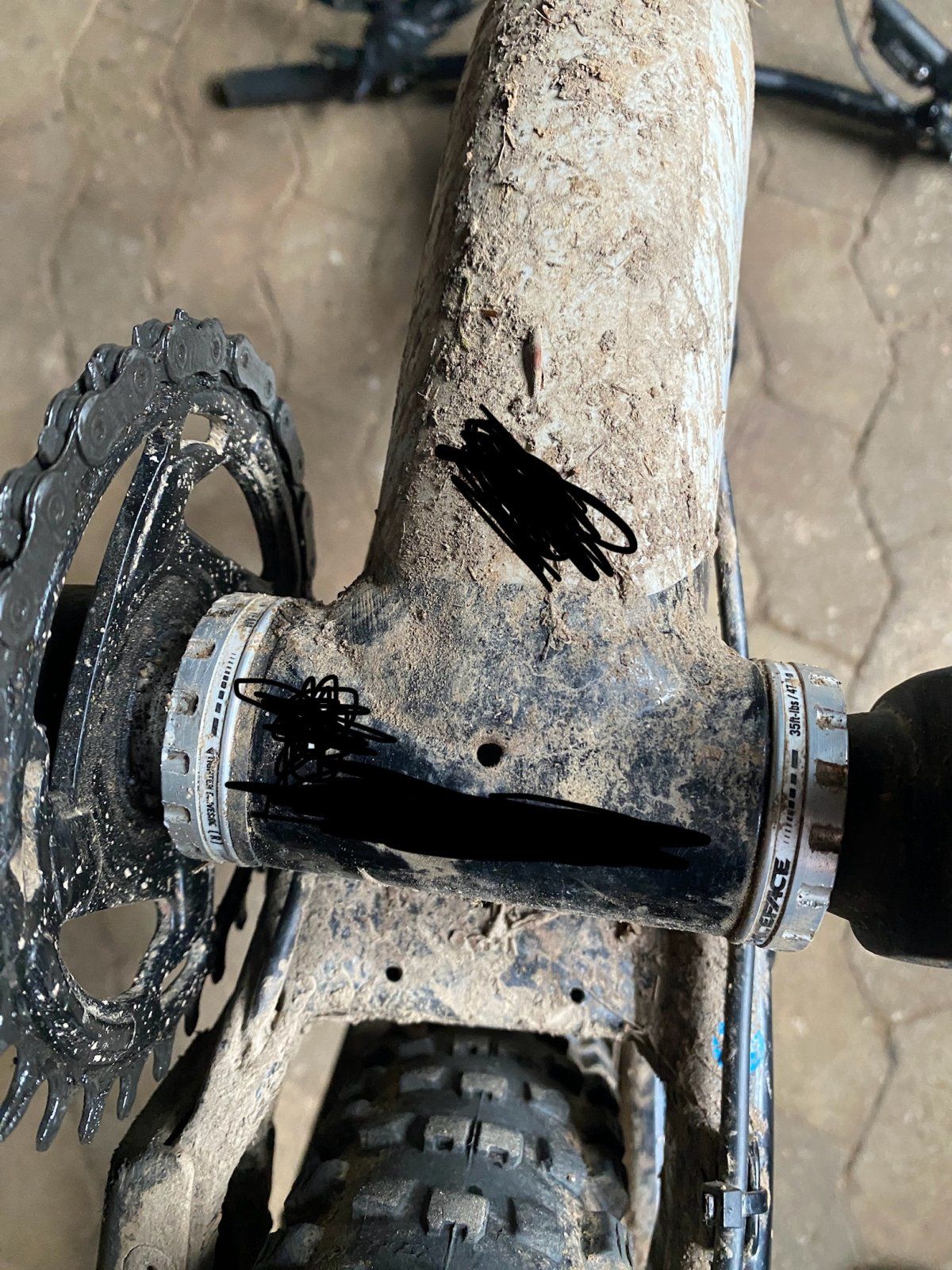

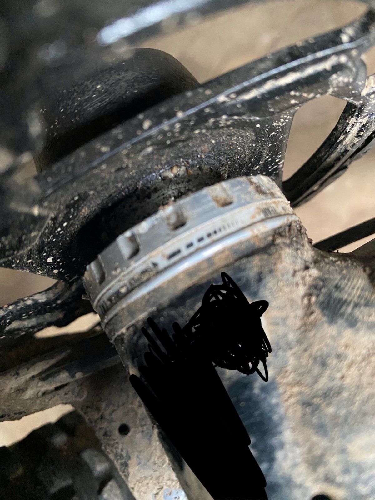

Hier ein paar Bilder zu näheren Verständnis
Das Rad ist aktuell natürlich völlig beschmutzt, da es aber auch täglich benutz wird🤷‍♂️ reinigt man es nicht alle 24 Stunden.
Haidenai... die Schmiergelfettpampe auf der Kette solltest du bei Zeiten mal ersetzen.
Lässt sich natürlich so nur schwer was erkennen aber es sieht so aus, als wäre antriebsseitig ein Spacer vor der Lagerschale verbaut. Von daher müsste das schon mal passen.
Wenn sich nun dauerhaft die Kurbel löst, könntest du es mal mit Schraubensicherungslack (mittelfest!) probieren.
Du hast aber weiter vorne geschrieben, dass die Kurbel auch wenn du die Schraube festziehst nicht wirklich spielfrei ist, ist das richtig?
In dem Fall könnte es sein, dass der Rahmen unten minimal schmäler ist als vorgesehen. Das bedeutet, dass die Achsen des Tretlagers zu weit aus den Lagerschalen herausragen und daher die Kurbel nicht spielfrei angezogen werden kann.
Für solche Fälle liegen bei einem neuen Tretlager immer noch etwas dünnere Spacer-Ringe bei, die man dann bei Bedarf zusätzlich zwischen Rahmen und Lagerschale platziert, bis sich die Kurbel spielfrei anziehen lässt.
Am besten fährst du noch mal zu dem Laden und lässt da noch mal nach schauen. Die müssten dann eigentlich in der Lage sein zu erkennen, dass da ggf. weitere Spacer notwendig sind. Falls nicht, kannst du sie ja mal freundlich auf diese Möglichkeit hinweisen. ;)
Mehr Ideen habe ich ansonsten auch nicht. :ka:
Edit sagt: Schau dir mal den Beitrag #21 vom User denner an. Der hat scheinbar das gleich Modell und hat auch relativ früh von einem Knarzen im Bereich des Tretlagers berichtet. Vielleicht weiß er ja inzwischen mehr darüber.
