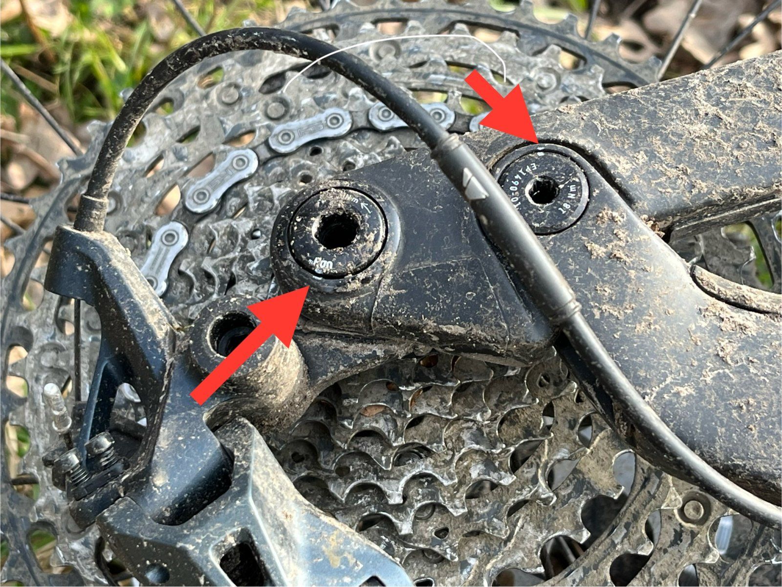

Was das betrifft: Ich mache mir immer eine Markierung auf den Schraubenkopf (oder eben den hinteren Teil) in 12 Uhr Position. Dann erkennst du frühzeitig ob sich da was löst oder nicht.
Speziell da, wo man nicht gut drankommt.

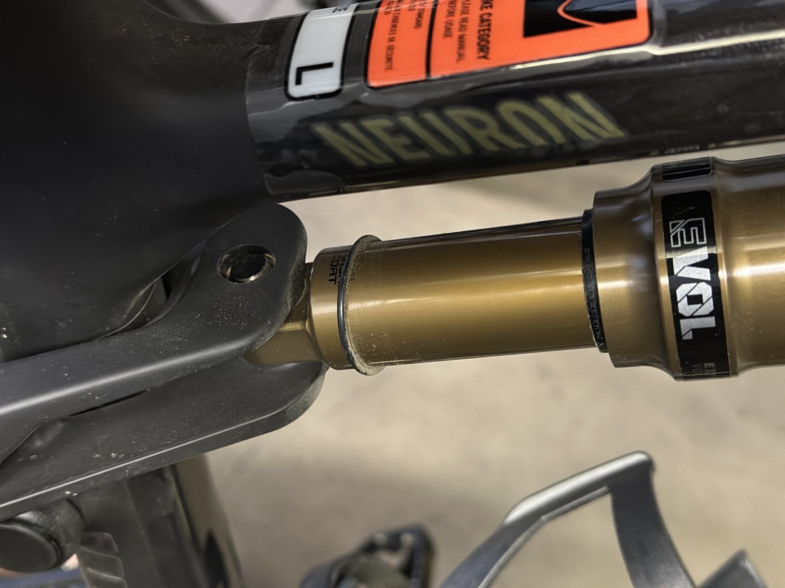

Wie viel Spiel darf die Rahmenfeder in den Buchsen haben? Bei mir kann man es richtig sehen, das beim bewegen des Rahmens, in der unteren Buchse Spiel ist.

Zu 1: Spiel sollte da gar keines sein! Sicher, dass die Schraube korrekt angezogen ist?

Spiel darf da auf keinen Fall sein! Drehmomente prüfen, falls es nicht hilft. Ist die Buchse oben vielleicht ausgeschlagen? Spiel unten klingt nach ernsteren Problemen. Wie alt ist der Hobel?
Den Hobel hat er doch gerade erst neu. :p
Wenn da wirklich Spiel ist und die Schraube korrekt angezogen ist, dann wäre normalerweise das Gleitlager hinüber (kann aber nur bei der oberen Aufnahme sein), aber dazu müsste dieses schon extrem verschlissen sein.
Bei der unteren Aufnahme geht die Schraube direkt durch das Dämpferauge. Korrekt angezogen kann da eigentlich kein Spiel sein.

Ja da mir das keine Ruhe gelassen hat war ich im Keller und habe das Drehmoment geprüft. Die Schraube war lose. 🫣
Meint ihr davon könnte etwas Schaden genommen haben?
Zum Glück kommt morgen der Montageträger. Dann wird alles geprüft.
Können wir aus der Ferne schlecht beurteilen. 😉
Aber sofern du nicht gerade krasse Sprünge absolviert hast und jetzt wieder alles spielfrei ist, sollte da eigentlich nichts passiert sein.
