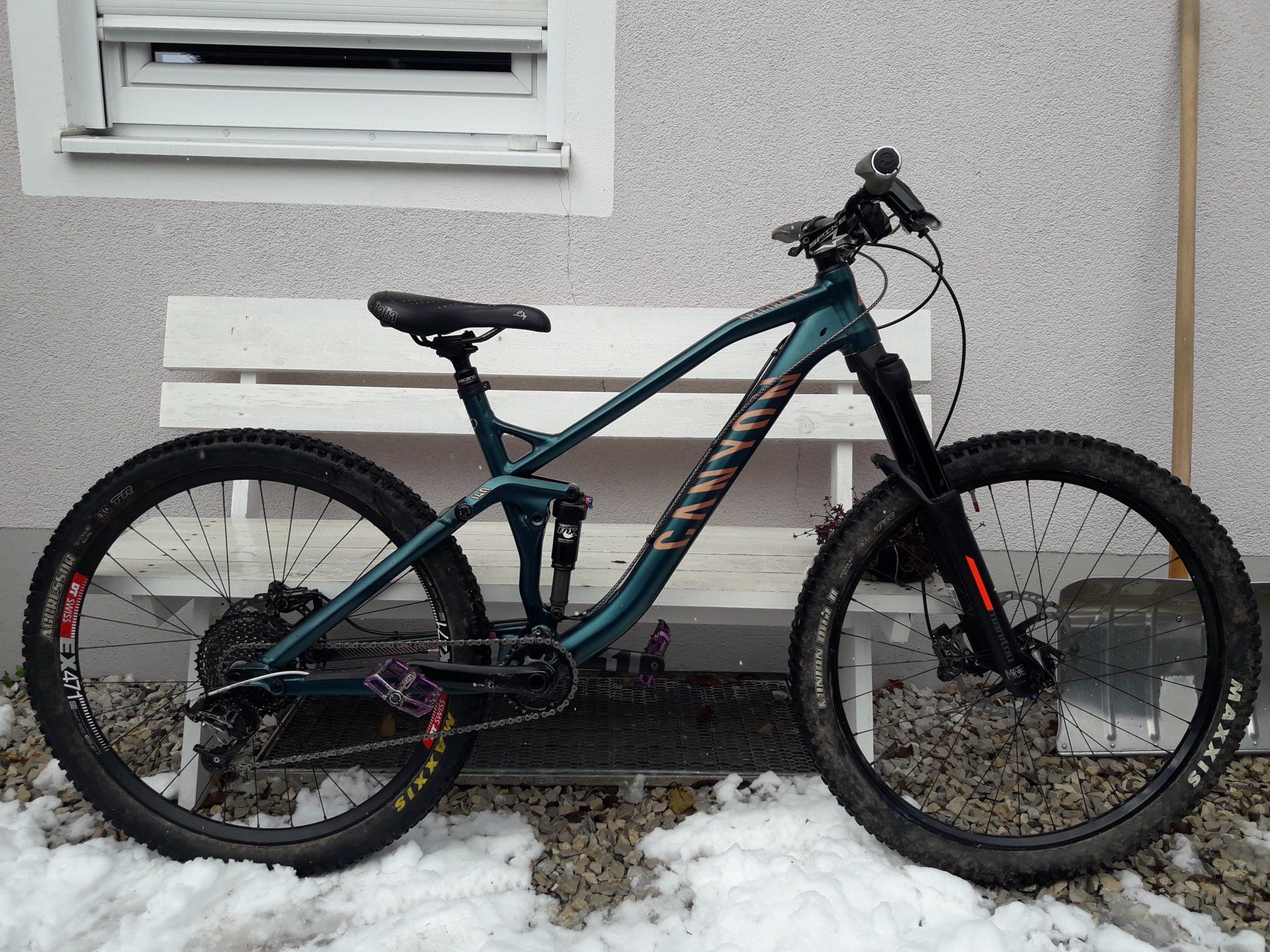

Jetzt hab ich mich mal ein wenig mit dem Spectral beschäftigt, da meine Frau was Neues brauchte. Gestern fertig geworden ist dann dieses hier:
13,3 kg (mit Pedalen gemessen) mit Remote Sattelstütze find ich schon mal ganz ok. Schöner Nebeneffekt ist, dass viele Lagerbestände aus meinem Keller Verwendung gefunden haben. Gesamtinvestment unter 800.- €.
Mal schauen ob sie zurechtkommt mit der Kiste :daumen:

Meinst du mich?
Am Bike ist 1x10 verbaut und das hatte ich schon alles im Keller.
OT: Wo genau ist der Aufwand bei 1x12 geringer als bei 1x11?
Danke für die Info schon mal.
Meinst du mich?
Ich war der Annahme du fährst 1x11 und wolltest jetzt auf 2x11 umbauen, daher mein Gedanke auf 1x12...sorry
Gesendet von iPhone mit Tapatalk
Ja der wird noch gewechselt, der ist nämlich zu kurz und gehört zur Remote Stütze. Deswegen lass ich den lieber außen laufen, wenn was ist oder die Stütze mal weg soll ist das Gefrickel kleiner.

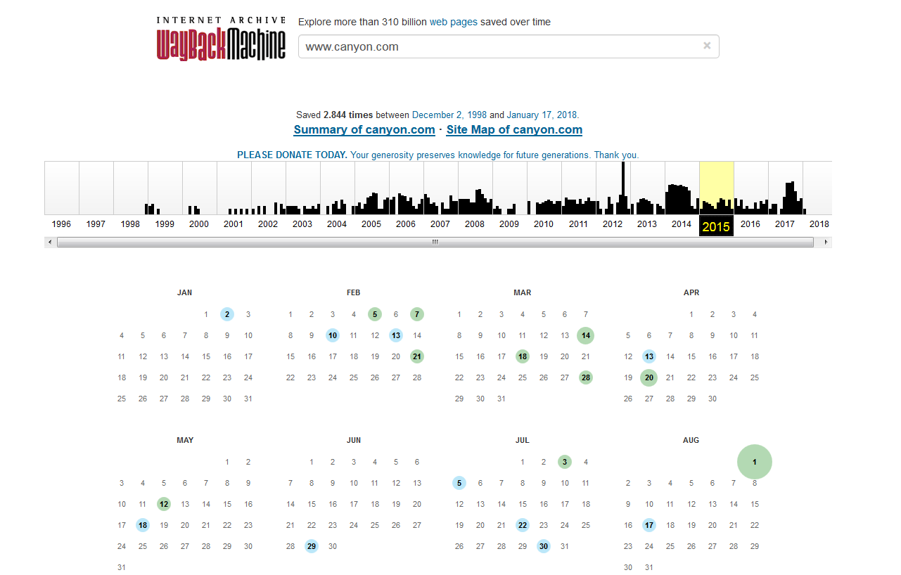

Hat jemand noch Archiv-Daten (Ausstattung + Abmessungen/Geometrie) vom Spectral CF 9.0 (ohne EX!) aus 2015?
Ich möchte gerne ein gebrauchtes Bike kaufen und die Geometrie-Daten und die Ausstattung mit meinem derzeitigen Bike vergleichen.
Vielen Dank!
