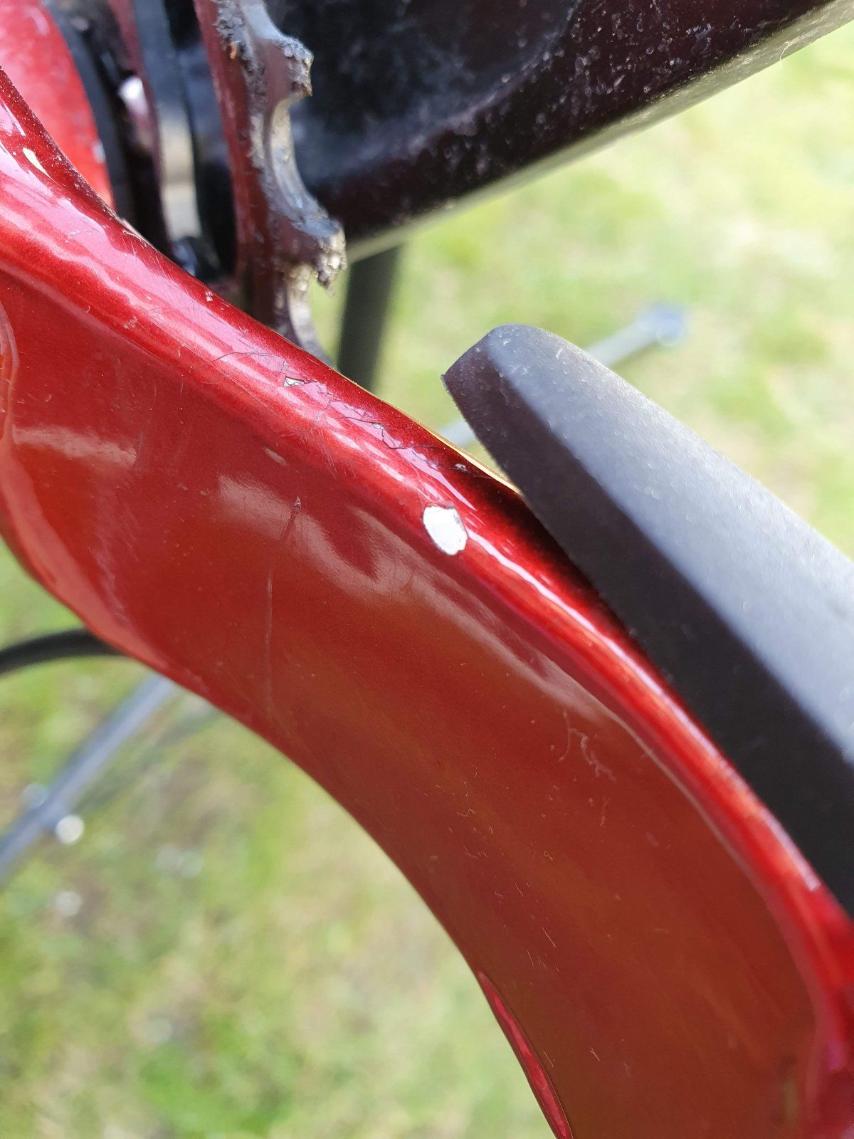

Hi zusammen, so nun hat es mein Spectral auch erwischt... der Hinterbau hat an Knacks o_O
So mal abwarten was Canyon dazu sagt... Bike ist von April 2018 - Laufleistung gerade mal schlappe 1600km.
Gibt es aktuelle Erfahrungen wie lange Canyon zum Bearbeiten braucht? Zudem, wie gehen die derzeit mit den Fällen um, also schicken die einem eine Schwinge oder muss man einschicken? Gibt es die Farbe Hellfire Red noch? Wenn nein, tauschen die den kompletten Rahmen? Mein Bikekumpel hat letztes Jahr ne CF Strebe bekommen.
War auch kein Act bei ihm, hat ja ein schwarzes Bike - bei mir schaut es da schon anders aus.

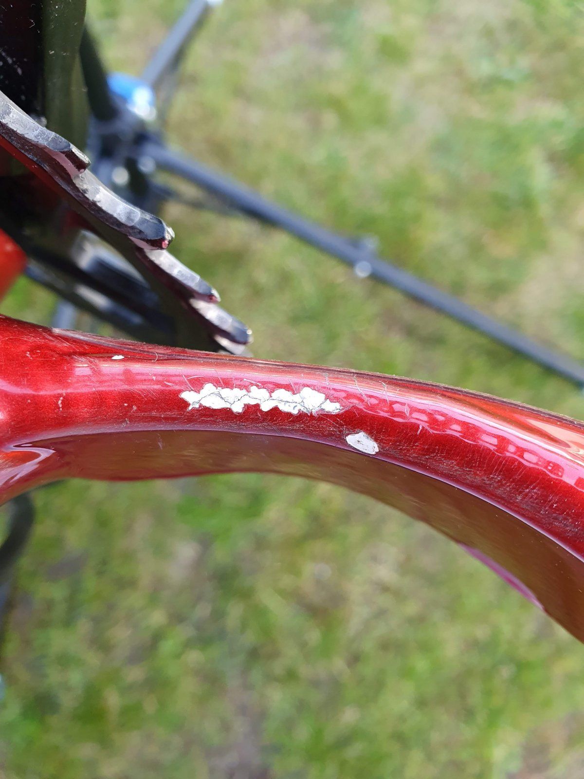

So hab ich es beim Putzen entdeckt:
Dann mit den geplatzten Lack abgetragen und tada --> der bekannte Riss:
Naja also hier beginnt nun meine Leidensgeschichte:
31.03.21 - Reklamation bei Canyon eröffnet
01.04.21 - Chat mit Canyon - alle Infos angekommen - In Bearbeitung bei der Fachabteilung - sonst keine weiteren Aussagen möglich - außer Hinweis auf Pandemie, Komponentenverfügbarkeit, etc.pp..
