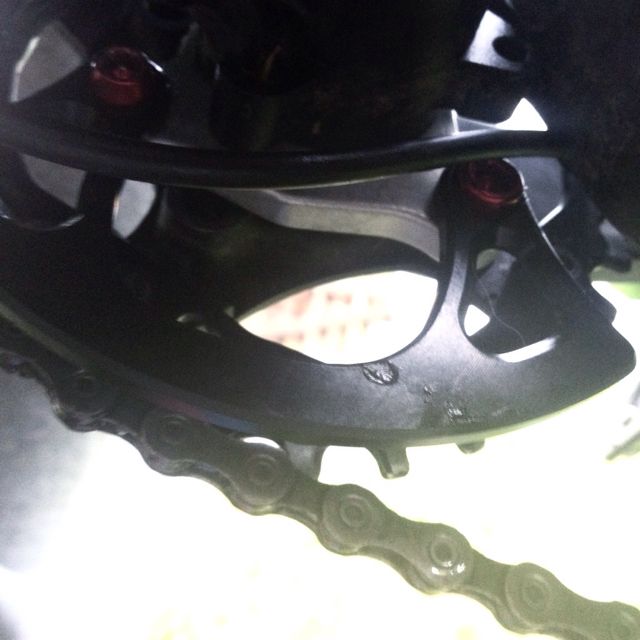

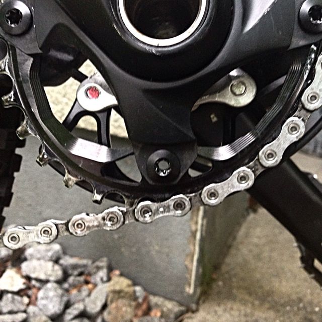

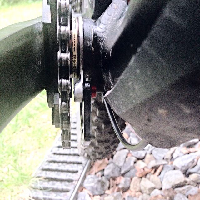

Also ich habe einen 77dez bash für iscg 05 gekauft. Passte nicht. Habe dann von einer alten e13 kefü den iscg Adapter am tretlager verbaut nachdem ich das unnötige Gewinde abgesägt hatte... Funktioniert prima und ist eine sehr leichte Lösung...

Ah, ein Adapter mit Tretlagerklemmung. Ich dachte es wäre einer der Canyon-Adapter von der "Spezialaufnahme" auf ISCG 05. Weis jemand wie gut so ein tretlagergeklemmter Taco Schläge verkraftet im Vergleich zur ISCG Variante?
PS: Irgendwie schaut auf den Fotos dein Kettenblatt größer aus als der Taco.
PPS: Taco soll Kette und Kettenblatt schützen.

Genau das dachte ich mir bei meiner Fragestellung. Was hilft so ein Guard, wenn das Kettenblatt erst größer ist als der Guard selbst...?

Hmmm, kann es sein, dass dein Bashguard nicht weit genug herausragt und du im Falle des Falles trotzdem zuerst mit Kette+Blatt aufsetzt?
