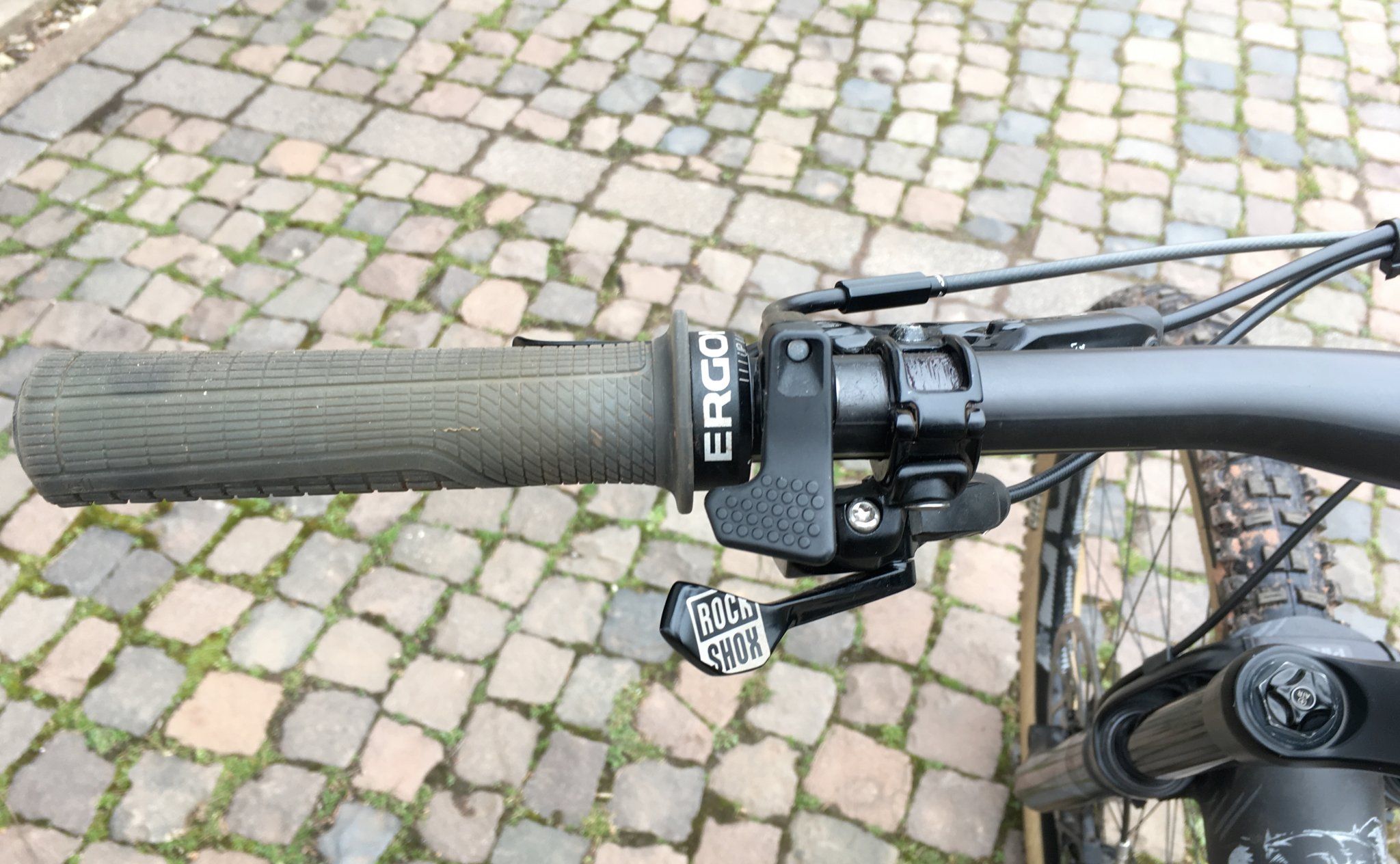

Hab den neuen Rahmen endlich fertig aufgebaut.
Den Bowdenzug vom Shapeshifter hab ich intern auf dem "alten" Kanal für den Umwerferzug verlegt und bin dann hinterm Tretlager hoch.
Testfahrt hab auch erfolgreich durchgeführt, ne höhere Daumenkraft zum betätigen konnte ich nit feststellen.

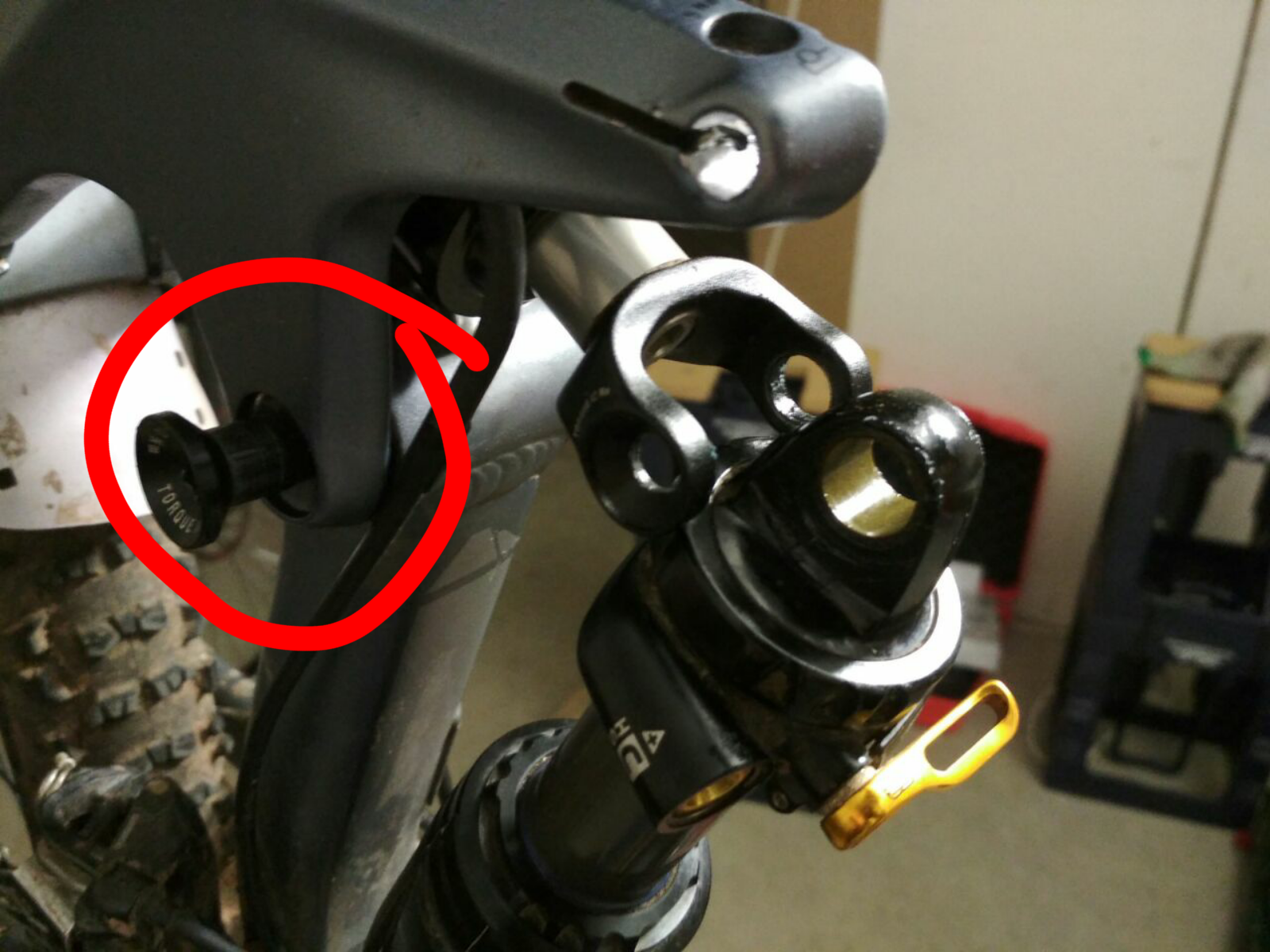

Hallo Zusammen,
ich wollte eben meinen Strive Rahmen auseinandernehmen, um die Lager zu checken und ggfs. zu ersetzen. Leider bekomme ich auf einer Seite den Horstlinkbolzen nicht raus. Er ließ sich zwar aus dem Gewinde im Hinterbau herausschrauben, jetzt steckt er aber fest. Drehen geht, herausziehen oder wieder reinschrauben nicht... Hat jemand einen Geheimtipp für mich?

Wenn der Bolzen nicht mehr im Gewinde ist das kurze Ende eines gewinkelten Inbus von innen reinstecken (das dieser am Ende des Bolzens anliegt) und vorsichtig mit einem Schonhammer rausklopfen.
"Vorsichtig" hat leider nicht gereicht. Letztendlich ging es mit einer Gewindestange, die ich durch das Lager auf der anderen Seite durchgefädelt und auf die ich dann mit ordentlich Schwung draufgeschlagen habe.
Ende des Liedes: die Horstlinklager auf der linken Seite laufen nicht so schön wie die rechts... Ob das jetzt am Fahren oder der Aktion heute liegt, steht auf einem Blatt.

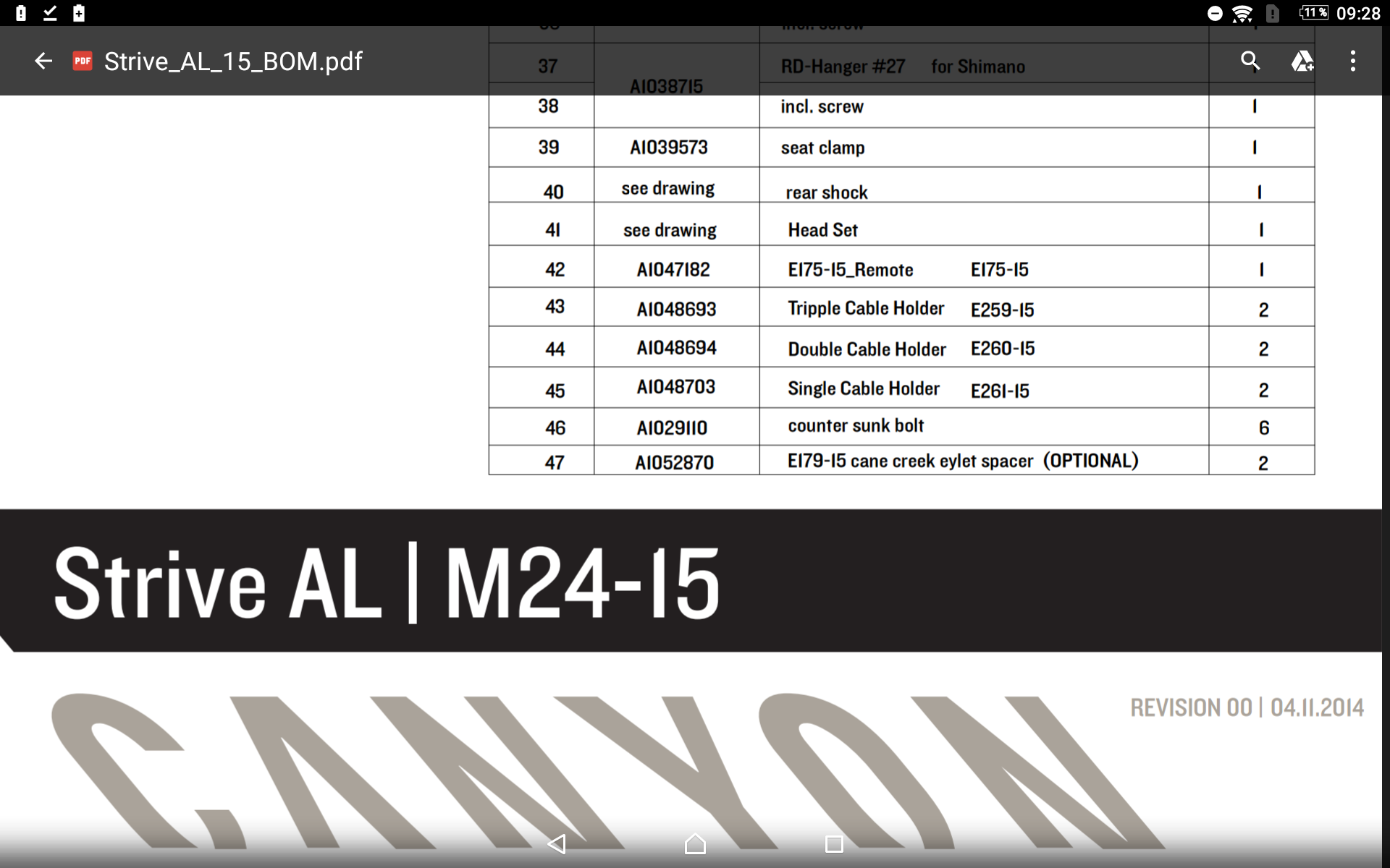

Hallo Jungs und Mädels, ich hätte mal eine Bitte an euch:
Ich besitze leider kein Strive, allerdings hat mich einer meiner Kunde aus UK nach Hilfe gefragt, da er selbst von Canyon keinerlei Antwort bekommt. Er benötigt zweimal die schwarze Distanzscheibe #2 auf diesem Bild und weiß nicht, wo er diese herbekommt:
https://www.mtb-news.de/forum/t/shapeshifter-technikthread.782099/page-5#post-13534913
Weiß jemand, wo man die herbekommt, bzw. welche Dicke und welches Material diese haben?
Der Junge ist echt verzweifelt, und hat sich bei mir für die Frage sogar entschuldigt, aber ich habe angeboten, ihm zu helfen.
Ich würde mich über eine Antwort sehr freuen!

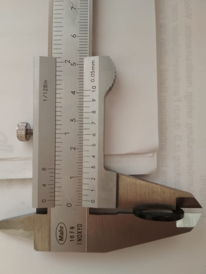

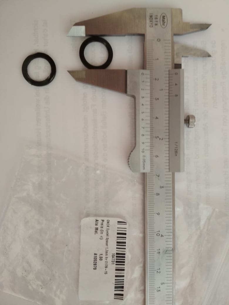

Teilenummer 104731 oder A1052870
Cnck eyelet spacer 1,7 mm for E179 -15
Lackierung schwarz Material Aluminium

Hmm... Wüsste auch nicht, warum die bei anderen Dämpfern nicht notwendig sein sollte, da die Daämpferaugen ja im Prinzip immer die gleiche Breite haben. Die müssen sich ja irgendwas dabei gedacht haben, als die das da hin geschrieben haben, oder?
