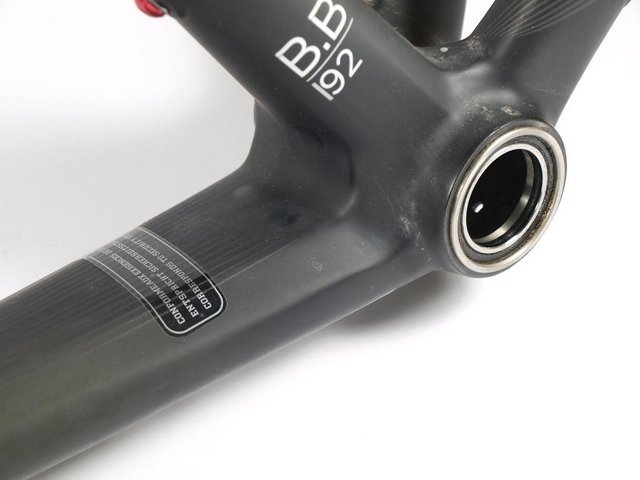

Und wenn das nur Einzelfälle sind, würde ich solche unschönen Rahmen explizit für die lackierte Variante zuteilen. Das nennt man Prozessoptimierung/Qualitätsmanagement. Dann habe ich entweder eigene Mitarbeiter vor Ort (in Asien?) oder zumindest fachkundige Auftragnehmer, die so etwas leisten können.Ich kenn zwei leute die ein Nerve XC Carbon haben, hab mir auch beide Rahmen genau angeschaut und da sieht man keine optische Mängel, Canyon kann also auch anders (bzw. deren Hersteller).
Bei Radon hab ich mir nur mal das BlackSin genauer angeschaut und auch da gabs keine optische Mängel.
Der Rahmen sollte mMn nicht so ausgeliefert werden, aber bei den ganzen Verspätungen die es schon gab, isses halt nicht ganz leicht.
Wie siehts mit dem Rahmen von iquilibrium aus, hast du auch solch optische Unschönheiten im Rahmen?
@mohlo : jetzt vergleichst du aber Äpfel mit Birnen. Das erste Bild zeigt einen Rahmen mit einer Deko-Deckschicht, die keinerlei technische Funktion hat und das zweie zeigt einen mattschwarz lackierten Rahmen.
Das hat mit "Carbon pur" wie es C beim Strive verarbeitet gar nix zu tun.
