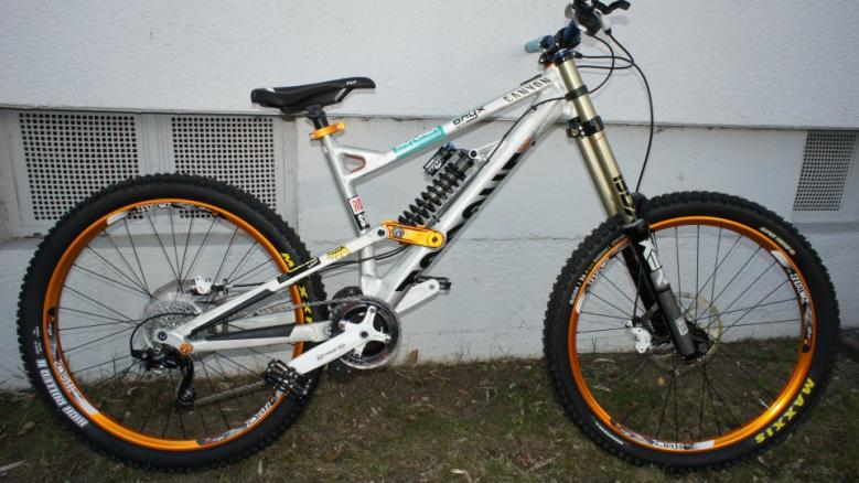

Habe letzte Woche mein Speedzone bekommen. Gleich die schweren Kurbeln durch Holzfeller 1.1 getauscht, einen Sunline Lenker montiert - fertig mit Tuning. Denn das Bike ist ansonsten schon sehr sinnvoll aufgebaut und schön leicht.
Dann am WE im Bikepark getestet. Vorderrad leicht kippelig, das Rad insgesamt etwas kurz, gut in engen Kurven, bei High Speed unruhig. In der Luft schön ausgewogen.
Bremsen (Avid Code vorne, Elixir hinten) sind OK, im Vergleich zu meiner früheren Gustav M allerdings schlechter dosierbar.
Verarbeitung scheint sehr gut zu sein, das Roh-aludesign kommt gut.
Zu dem Dämpfer und der Gabel kann ich noch wenig sagen, denn ich hatte noch keine Möglichkeit diese einzustellen - mangels Anleitung. Speziell die Gabel (Boxxer R2C2) ist schon kompliziert diesbezogen. Allerding funzt sie gut. Hart aber gerecht...
Der Hinterbau (Fox Van RC) springt auf Stein- und Wurzelfeldern. Hier muss ich noch die Einstellung ändern.
Bilder findet ihr in meinen Alben
Wäre froh, wenn sich andere Besitzer melden und ein paar Tips zum Besten geben, Erfahrungen, eventuelle Probleme usw.

die gabel sollte nicht hart sein. dreh mal alles auf und schau, wie sie läuft. aber hart sollte sie nicht sein. sonst nimm mal die feder raus und schau, wo der pfropfen und ob die richtige feder drin ist. beim Van RC den rebound ein wenig anziehen. stimmt die federhärte?
Als erstes die Federhärte checken. Wenn du 60kg wiegst und die orginalen Federn fährst, kannst 10 verschiedene Anleitungen lesen und es wird sich nichts ändern ;)
